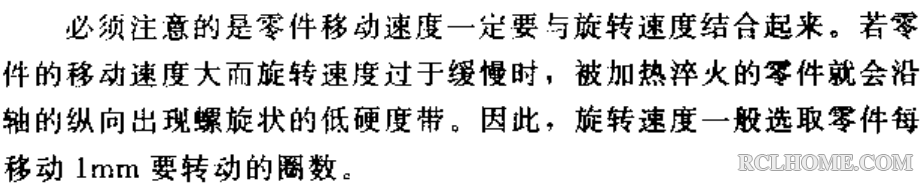

            老孤也木有发现这一不良现象!但老孤曾见看过一本古董说,软带的宽窄与转速和移动速度的速比有一定关系,但遗憾的是,目前已很难找到那本古董
发表于 2015-12-10 17:56:28 | 显示全部楼层
我找到了这个古董

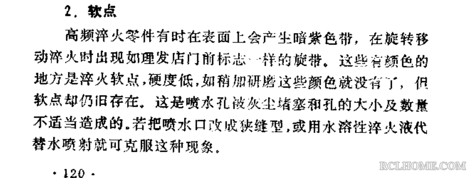

发表于 2015-12-10 22:09:56 | 显示全部楼层
在一本书上看到这个,不知与师傅所说的是否一样
这是产生螺旋形软带的原因之一。  发表于 2015-12-10 22:28
搬运工 + 20 立此存照
 楼主| 发表于 2015-12-10 22:34:40 | 显示全部楼层
当喷水孔有堵塞或喷水孔设计制作不当或使用过程中喷水孔有变形使水流方向出现变化等情况时也有可能会出现螺旋软带。
