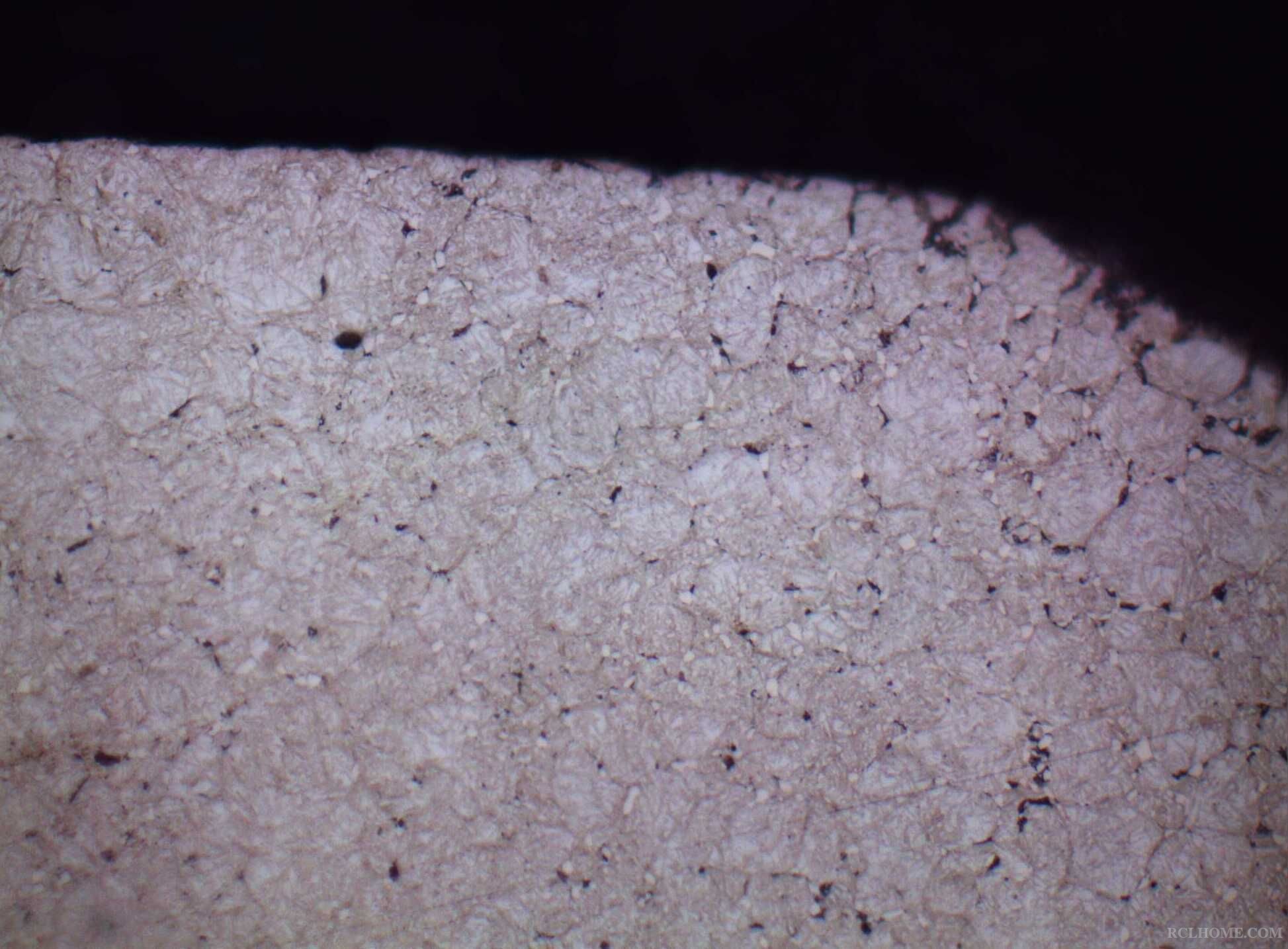

轴承套圈内氧化深度0.30mm ???

发表于 2015-12-15 07:55:34 | 显示全部楼层
高工这个属于内氧化嘛?

发表于 2015-12-15 14:38:05 | 显示全部楼层
我这么觉得是晶界上的非马组织呢

发表于 2015-12-15 14:52:41 | 显示全部楼层
wangtao 发表于 2015-12-15 14:38
我这么觉得是晶界上的非马组织呢
请展开说说。
发表于 2015-12-15 15:18:42 | 显示全部楼层
沙发楼层的照片,我认为是屈氏体。内氧化是指的IGO,一般是在最表面,形成原因是表层里比铁更活泼的合金元素(比如铬等),与气氛里的氧化性气氛在零件表层发生氧化反应,形成了金属氧化物,通常只是几个到十几个微米深,而金属内部因为接触不到氧化性气氛,不能说里面有IGO。

发表于 2015-12-15 16:38:56 | 显示全部楼层
aaron01 发表于 2015-12-15 15:18
沙发楼层的照片,我认为是屈氏体。内氧化是指的IGO,一般是在最表面,形成原因是表层里比铁更活泼的合金元 ...
表面组织中还是有IGO的。甫儒老师认为属于表面氧化。{:soso__3110130392203091378_3:}
发表于 2015-12-15 17:01:55 | 显示全部楼层
晶间氧化的测量方法无须对照标准图谱,只要将试样抛光好后,不腐蚀在显微镜下就可看到从材料表面向内部的黑色氧化晶界,测量该黑色组织长度即可。切记不要腐蚀,哪怕是浅腐蚀都会使测量结果变深。

 楼主| 发表于 2015-12-16 11:40:26 | 显示全部楼层
甫儒 发表于 2015-12-15 07:55
高工这个属于内氧化嘛?
我的这个主题正是说的你图片中的问题,
淬火后距离轴承套圈表面0.03—0.30mm不等的深度范围内出现黑色网状组织,后证实该网状组织为T。

发表于 2015-12-18 23:41:45 | 显示全部楼层
同意高工意见,
