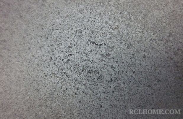

发表于 2015-12-17 11:11:03 | 显示全部楼层
这是什么?

发表于 2015-12-22 09:35:21 | 显示全部楼层
残阳猜是中心偏析呢
是否可以加两字:点状。  发表于 2015-12-22 09:57
