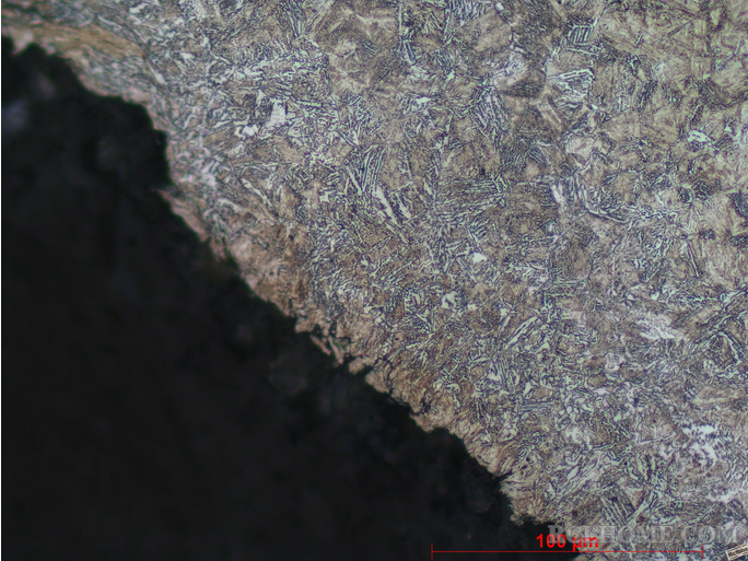

它们之间有何异同点?

沙发有张图片供大家分析:

地板再上张图片供大家分析:

两张图片本质上有差别啊。

一。这里是拿铁素体进行比较。
二。会上所说与教材中所描述的魏氏体组织不符。

第二张图除了铁素体魏氏,彷佛还有贝氏体。

请杨工做个评述吧!魏氏体型铁素体和贝氏体型铁素体怎么区分,什么情况下会产生。我们铸钢件正火比较多,经常会出现不合格。第二张图片就是我们实际中碰到的。

铁素体网想晶内生长针状组织。。。。。。跟铁素体的区分。。。呵呵。。。只能说魏氏组织是放大100倍下观察。然而铁素体。你们自己想吧 。。。。
所谓图2说是魏氏组织我不认同。图2明显是放大400倍下拍摄的。只能说图2是贝氏体。。。
