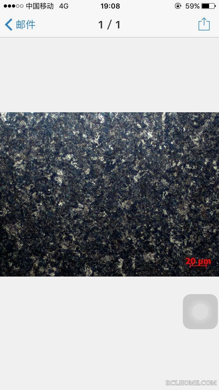

65Mn 等温淬火 看看是不是下B, 还有其他组织吗

什么温度奥化?什么温度等温?等温时间?

发表于 2015-12-18 10:51:13 | 显示全部楼层
看不清楚啊
发表于 2015-12-18 11:03:56 | 显示全部楼层
应该是什么B都没有
再看看不同腐蚀程度的图片片。  发表于 2015-12-18 11:51
发表于 2015-12-18 11:50:50 | 显示全部楼层
能否再上传一张腐蚀较浅的图片,对比看看。
发表于 2015-12-18 12:48:07 | 显示全部楼层
硬度上会有所反映吧?
发表于 2015-12-18 14:43:45 | 显示全部楼层
所以因为 发表于 2015-12-18 12:48
硬度上会有所反映吧?
所以让再上图片片,因为有疑似宝宝隐藏。

 楼主| 发表于 2015-12-18 18:52:47 | 显示全部楼层
这个是客户发过来的。没样品- -

 楼主| 发表于 2015-12-18 18:53:09 | 显示全部楼层
所以因为 发表于 2015-12-18 11:03
应该是什么B都没有

发表于 2015-12-25 22:52:28 | 显示全部楼层
我也没看到下贝氏体,腐蚀深了,看不清

发表于 2017-10-6 13:13:49 | 显示全部楼层
龚工:说说你的工艺怎么做的?
下呗和马氏体不好区别。
