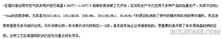

发表于 2015-12-20 18:05:37 | 显示全部楼层
北京一家应该是河北三河“FuHao”吧?据称是高温渗碳,还不是高浓度渗碳,宣传的很好,但好像也是昙花一现。终端客户应该是“Rexroth”风电关闭了吧。还有一家风电是Sany,热处理是潘院士在指导,应该不会采用高浓度渗碳。
发表于 2015-12-20 21:55:11 | 显示全部楼层
      高浓度渗碳工艺,与传统工艺在完全奥氏体区(温度在900~950℃,渗碳后表面碳质量分数为0.85%~1.05%)进行渗碳不同,它是在Ac1~Accm之间的不均匀奥氏体状态下进行,其渗层表面碳浓度可高达2%~4%。其结果可获得细小颗粒碳化物均匀、弥散分布的渗层。其渗碳温度降至800℃~860℃温度范围,可实现一般钢材渗碳后直接淬火;由于高浓度渗碳层含有很高数量(20%~50%)的弥散分布的碳化物,故显示出比普通渗碳更优异的耐磨性、耐蚀性,更高的接触与弯曲疲劳强度,较高的冲击韧度、较低的脆性及较好的回火稳定性。该工艺还具有适用性广、对设备无特殊要求等优点,具有较高的经济效益和实用价值。
而FUHAO完全是不同的套路: 360截图20151220215944703.jpg
