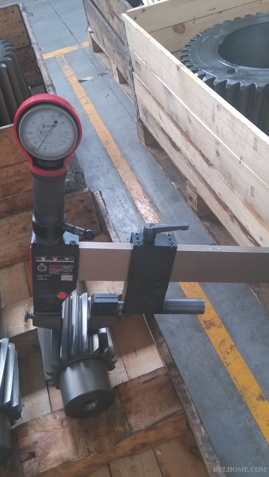

《汽车渗碳齿轮金相检测》标准中,对表面硬度的定义为:齿宽中部节圆附近的表面的硬度,如何实施检测呢?

          有一种齿面硬度计

沈阳天星也出齿面硬度计,不知准确性如何,有用过的评价一下

        不知道,直传的这个是我们的顾客提供的照片。我们给其供货,每次他们都反馈说硬度高

请问杨工:这种硬度计检测结果和洛氏硬度计检测的相比,稳定可靠吗?

       这是天津西门子公司使用的硬度计,我们给他们供几种磨齿齿轮和齿轴,送了几次样(包括后期送货),他们总是反馈硬度高,可我们对成品的齿端面、轴外圆、齿顶检查硬度都在合格范围,齿面也是磨过的,单边模量一般在0.20mm左右,这说明这种硬度值检测值比实际值要偏高1~1.5HRC
