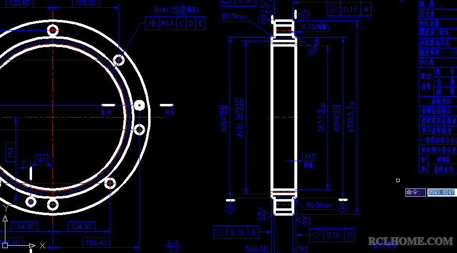

这个齿圈感应淬火需要多大功率?
发表于 2015-12-19 08:31:19 | 显示全部楼层 |阅读模式
        如题,请龟山版主、腊月、飘飘等专家聊聊
 楼主| 发表于 2015-12-19 08:32:19 | 显示全部楼层
          齿根圆约Ф280,齿圈高度44

         是内齿圈,老孤木有理论这个武器,不会计算,但凭经验,200KW都悬,350KW应该木有问题。

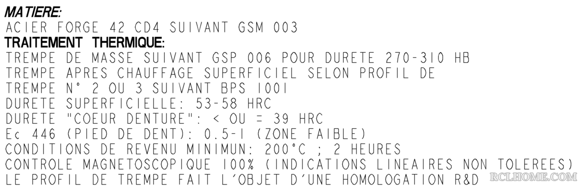

 楼主| 发表于 2015-12-23 09:13:45 | 显示全部楼层
长江 发表于 2015-12-21 13:41
不对呀,我知道襄阳一家微600x12o外齿圈用双匝感应器,电源只有300KW加热时间有点长,相当于透热淬火了 ...
          看看这个技术要求。我这个产品只能在160KW中频感应电源的立式淬火机床上调试,这个160KW的中频感应加热电源实际输出功率不会超过110KW
 楼主| 发表于 2015-12-23 09:14:16 | 显示全部楼层
这个42CD4是什么材料?
签到天数: 108 天
414
2432
2432
发表于 2015-12-23 14:42:14 | 显示全部楼层
孤鸿踏雪 发表于 2015-12-23 09:14
这个42CD4是什么材料?
是不是国外钢材型号?相当于国内的42crmo
签到天数: 108 天
414
2432
2432
发表于 2015-12-23 14:46:06 | 显示全部楼层
材料牌号:  42CD4
标准: NF A35-556、NF A35-557
国家与地区:  France
钢组:高耐磨合结钢
签到天数: 108 天
414
2432
2432
发表于 2015-12-23 14:48:28 | 显示全部楼层
相当于1060或者60#或者S58C的材料啊
 楼主| 发表于 2015-12-23 15:16:53 | 显示全部楼层
是的,我查到了,这个应该是法国牌号,相当于我国的42CrMo
发表于 2015-12-23 16:01:01 来自手机 | 显示全部楼层
你们两个一个碳钢一个合金钢?
 楼主| 发表于 2015-12-23 16:03:01 | 显示全部楼层
长江 发表于 2015-12-23 14:46
材料牌号:  42CD4
国家与地区:  France
这个是百度出来的
 楼主| 发表于 2015-12-23 16:03:57 | 显示全部楼层
龟山淬火 发表于 2015-12-23 16:01
你们两个一个碳钢一个合金钢?
         我们工程师转化图纸时,已确定是42CrMo

发表于 2015-12-25 14:04:27 | 显示全部楼层
哎呀,是我糊涂呀,我一直当成外齿看了。是内齿想都别想得扫描做了
