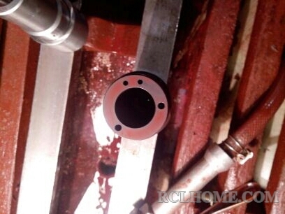

http://www.rclhome.net/forum.php?mod=viewthread&tid=1804&extra=继该帖讨论。材料42CrMo的,高频淬火,淬端面。圆柱内通孔的,厚度大概有6个mm左右。 1361232117016.jpg 是我一个朋友叫我帮他分析的。他自己做金相,实在看不出什么。前天邮寄给我分析。以下是我的分析,大家看还有什么原因和不妥之处。我显微镜像素高,又是彩色,为了大家了解的更清楚上的图片又多,直接上传传你们又很难打开了,我又不想转换。所以大家还是下载PDF看看吧,图都在里面。 Microsoft Word - 新建 Microsoft Office Word 文档.pdf (3.34 MB, 下载次数: 106)

虽然我觉得最大问题是过热。但是我朋友实习就在那个厂,现在都干了2 3年了,从来都没出过问题的。所以我还是有点怀疑我的结论。把问题侧重考虑材料和高频前热处理、还有就是PAG。

能否用苦味酸腐蚀出晶界来,我有点怀疑你过热的结论,说实话这个问题我的直觉就是回火不及时。
而且这个裂纹就2毫米深,更符合内应力分析的结论。
 楼主| 发表于 2013-2-22 20:32:39 | 显示全部楼层
腐蚀的时候我也觉得回火不充分。我问过他是不是及时回火,他说回火很及时的。
发表于 2013-2-23 10:41:59 | 显示全部楼层
清淡楼主:我的分析与你有所区别,仅供你参考。1.裂纹属于淬火裂纹(沿晶扩展);2.淬火工艺没有大的问题,虽然组织略显粗大,但仍能接受;3.调质效果很差,给后续的感应淬火带来相应的困难,提高淬火温度亦迫不得已;4.造成裂纹的根本原因,是由于工件在淬火前,组织上存在严重的带状组织。说明原始组织存在严重的化学成分偏析,因而形成具有不同Ms点的淬火马氏体,产生较大的组织应力所至。
我觉得你说的我都提到了啊。只是我们觉得问题的侧重点不同罢了。具体是什么还不太确定,都有可能吧。  发表于 2013-2-23 14:24
