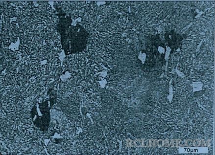

下图为38CrMoAl调质后金相组织,有回火索氏体,屈氏体和铁素体。请问一下,屈氏体是怎么产生的。这种组织形态是合格的吗?

材料有效厚度(直径)?淬火工艺(加热温度、保温时间)、冷却介质、是否搅拌?

深颜色的是T?
发表于 2015-12-23 16:26:13 | 显示全部楼层
还要问:高温回火的温度及后续的热处理。{:soso__3110130392203091378_3:}

材料¢30mm,热处理工艺未知。

是否可以这样理解:淬火时,加热温度不够或保温时间过短,造成铁素体未完全融入奥氏体中,所以形成了块状铁素体。而在冷却过程中,冷却速度不足,致使在原晶界区域奥氏体发生托氏体转变,从而形成了块状托氏体。

老孤,黑色的是淬火形成的屈氏体?又称极细珠光体,成黑色吗?

兄弟,冷速不够,产生铁素体析出来了和屈氏体又叫极细珠光体(工件上会出现软点,就是这个原因),出现屈氏体往往力学性能不好,你可以做个力学性能来验证一下!

热处理外包的?

就你上传的图片和你提供的信息,还不能确定到底是珠光体?还是索氏体?

找机构做的检测,说是回火索氏体

看铁素体的形态,是保温不足的未溶铁素体;黑色的是T,可能是冷却不足造成的。

兄台,我查阅了一下,未溶铁素体有两种一种是你说的保温不足产生的:另一种是在两相区加热产生的。那么两种铁素体在形态上有什么区别。有没有图片看以参考 ?

38crmoAL 是渗氮用的,调质不好氮化不好做

这里两个没什么区别,这种铁素体就可能是温度不够或温度够时间不足。

不好判断,需要放大和清晰照片,再结合硬度看看。

这是我特意做的亚温淬火http://www.rclhome.net/forum.php ... id=18271&extra=。看到未溶铁素体,你首先想到就是温度是不是够,温度够保温时间是不是够。

如果此区的硬度高于其它区域做何解释?

成分不均。
