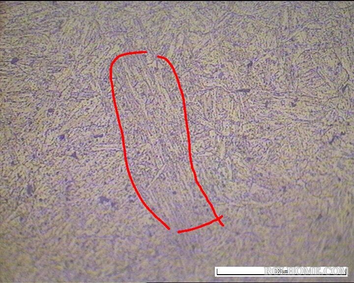

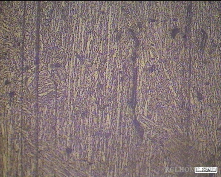

前两张图1cr13 1050 淬火回火组织 粗大 返工          IMG_3208.JPG 第三张图是降温后的产物,组织细化了,但中间会掺杂着1-2个粗晶粒S,求大神支招怎么破解,是否是组织遗传性?

如果您质疑“组织遗传”。请将处理前的原始组织简介明白。
发表于 2015-12-25 17:09:44 | 显示全部楼层
没有理由要求最终零件的晶粒大小在显微镜下看上去是一样大小的,我们说的晶粒度都是平均晶粒度,平均晶粒度符合要求即是合格产品。
另外,有些要求特别高的客户,除了规定平均晶粒度以外,还有附加要求,比如有一客户要求:平均晶粒度优于5级,并且3级以下的晶粒总面积小于5%,不允许出现2级晶粒。这样的要求是非常合理的。

不知道是不是渗过氮的吧?
