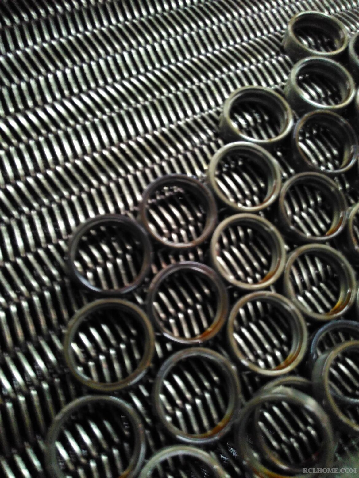

轴承套圏颜色
发表于 2015-12-24 23:14:40 | 显示全部楼层 |阅读模式
颜色越来越差了,今天下午拍摄的。
发表于 2015-12-25 07:59:55 | 显示全部楼层
是不是好了又差了?

发表于 2015-12-25 08:45:24 | 显示全部楼层
炉子漏气了。
发表于 2015-12-25 10:13:28 | 显示全部楼层
颜色越来越有光彩了。
是油品的问题?{:soso__3110130392203091378_3:}

发表于 2015-12-25 11:58:54 | 显示全部楼层
炉内气氛氧含量可能过高,另外淬火后的清洗似乎不是很干净造成回火后油渍滞留产品
发表于 2015-12-25 12:26:20 来自手机 | 显示全部楼层
油有问题,换上搬老师点的油,就会亮起来。

发表于 2015-12-25 18:39:33 | 显示全部楼层
氧化色??
炉内氧化,冷却问题??
 楼主| 发表于 2015-12-25 22:27:24 | 显示全部楼层
更让客户头疼的问题是一段时间以来总有磨削变形的问题发生,客户怀疑是不是油品的冷却特性变了。
 楼主| 发表于 2015-12-25 22:51:16 | 显示全部楼层
我与申工这次是以局外人的身份去生产现场的,不能确定油品是否出现一定程度的老化,毕竟油品使用时间才一年多呢。
同样产品在另一家热处理厂生产时,没有磨削变形情况发生。

发表于 2015-12-27 15:20:26 | 显示全部楼层
我倒是怀疑炉内气氛压力不够,做渗碳的有没有这种情况?横向比较一下

发表于 2015-12-28 20:40:19 来自手机 | 显示全部楼层
估计是淬火油老化了。我们厂前段时间也出现这种现象,后来把油里加了添加剂,现在产品出来表现光亮多了。
发表于 2015-12-30 19:27:14 | 显示全部楼层
心沐长风 发表于 2015-12-28 20:40
估计是淬火油老化了。我们厂前段时间也出现这种现象,后来把油里加了添加剂,现在产品出来表现光亮多了。 ...
光亮剂添加后对于油品冷却能力有没有影响?
 楼主| 发表于 2015-12-30 21:04:24 | 显示全部楼层
添加剂稀释过,添加量极少的。
 楼主| 发表于 2015-12-30 21:09:37 | 显示全部楼层
我是认为所谓的光亮剂添加不添加是无所谓的。

发表于 2015-12-30 21:31:11 | 显示全部楼层
我不赞同淬火油加添加剂的做法,始终存在质量隐患。
 楼主| 发表于 2016-6-1 21:06:32 | 显示全部楼层
现在改为用德润宝的油,据客户讲颜色非常的好。
