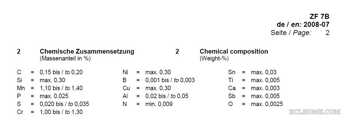

ZF7B是德国ZF公司标准里的材料,相当于20MnCr5的改进型,成分如下图:
淬透性要求:

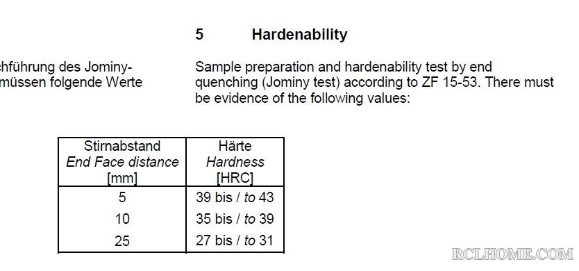

发表于 2015-12-28 09:46:35 | 显示全部楼层
ZF7B的材料规范里关于淬透性带宽已经写得很清楚了,
J5=39-43HRC,
J10=35-39HRC,
J25=27-31HRC
三个点都要满足,才是合格的材料。

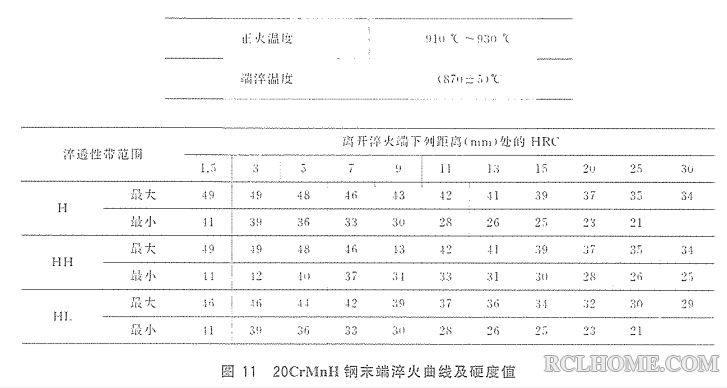

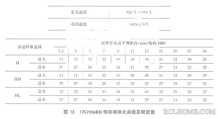

 楼主| 发表于 2015-12-28 15:18:18 | 显示全部楼层
J5=39-43HRC,
J10=35-39HRC,
看看这两个材料哪个更接近

杨工看一下这个标准:http://www.rclhome.net/forum.php ... p;highlight=CGMA%2B,ZF7B就是17CrMnBH,我们以前也叫它仿ZF7B。
 楼主| 发表于 2015-12-29 08:07:43 | 显示全部楼层
霜月 发表于 2015-12-28 19:34
杨工看一下这个标准:http://www.rclhome.net/forum.php?mod=viewthread&tid=15972&highlight=CGMA%2B,ZF7 ...
             这个标准怎么下载不了?我这里有一个印刷版,曾经用扫描的办法备份在电脑里
