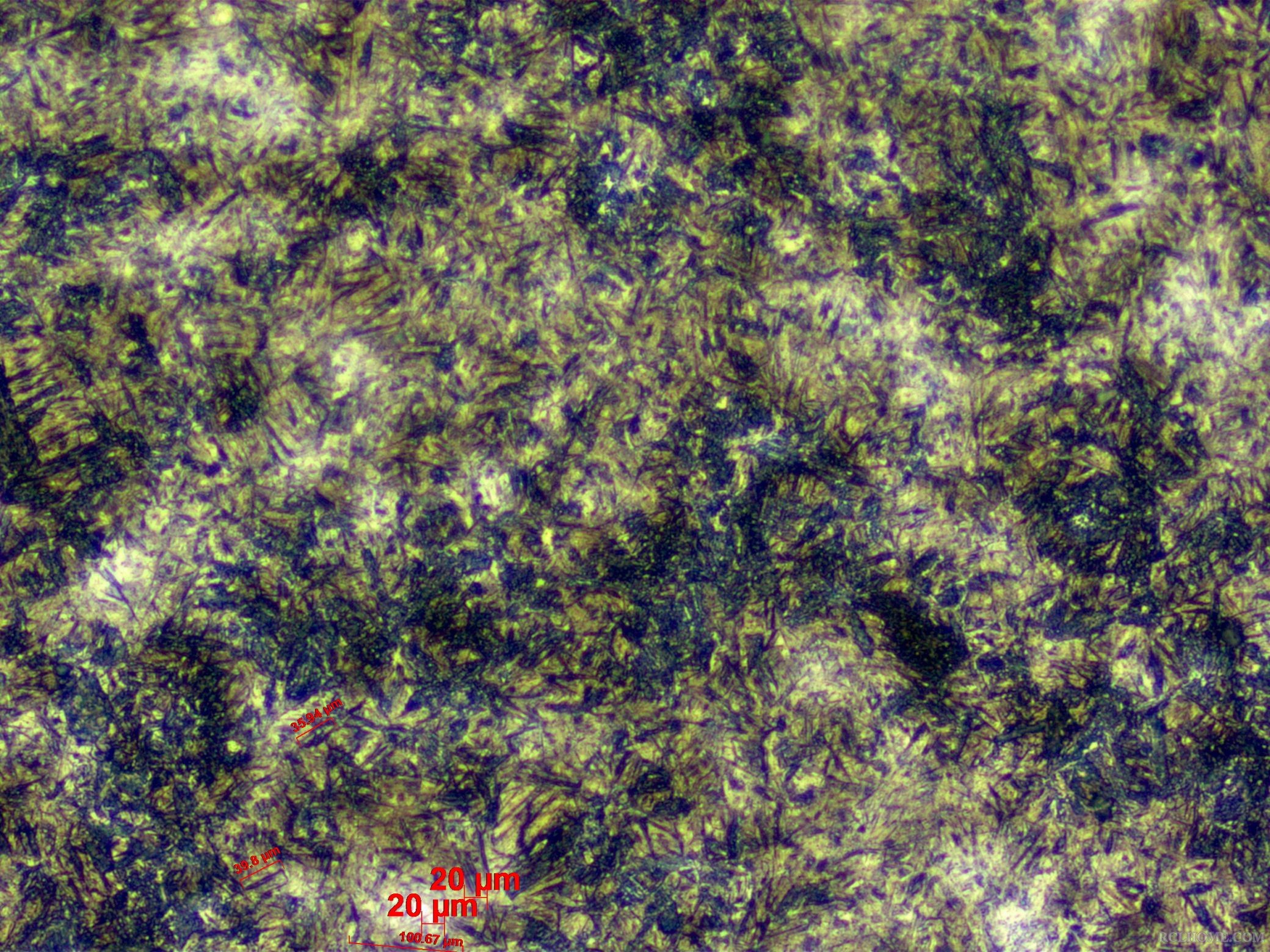

材料:4150(50CrMo),工艺:多用炉淬火;参数:820℃x0.6%x80分,油温:130℃,要求马氏体组织2-4级,实际得到的组织是5-6级。大家分析为什么会有这样的结果。此产品已经生产3年,第一次出现此种情况。第一张图片是400x,第二张图片是1000x。 0003.jpg 004.jpg 0005.jpg

发表于 2015-12-30 10:14:20 | 显示全部楼层
马氏体级别是按照哪个标准评的?评5-6级的依据是什么?
发表于 2015-12-30 10:36:29 | 显示全部楼层
朋友干嘛要腐蚀那么深了?看看你所说的标准,我觉得如果淬火后可以做晶粒度,最好做做晶粒度,马氏体级别相差大还好分辨,相差小评级都相差一两级(我认为哈)

 楼主| 发表于 2015-12-30 12:50:06 | 显示全部楼层
依据中碳合金结构钢马氏体评级图,JB/T 9211-1999

 楼主| 发表于 2015-12-30 12:52:50 | 显示全部楼层
腐蚀确实是深了

 楼主| 发表于 2015-12-30 13:09:58 | 显示全部楼层
实际上可能是残奥比例高了点,晶粒度应该5级以上。

 楼主| 发表于 2015-12-30 14:01:45 | 显示全部楼层
吉祥如意 发表于 2015-12-30 12:06
建议您:860℃淬火再试验看看!
用860℃淬火的理由是什么啊?
工艺试验。  发表于 2015-12-30 15:13
发表于 2015-12-30 14:10:55 | 显示全部楼层
样件图片无标尺。

 楼主| 发表于 2015-12-30 14:14:48 | 显示全部楼层
搬运工 发表于 2015-12-30 14:10
样件图片无标尺。
第一张:400x ;第二张:1000x。
发表于 2015-12-30 15:12:49 | 显示全部楼层
daswang 发表于 2015-12-30 14:14
第一张400x第二章1000x
说的是图片上没有标尺,不是说的放大倍数。
发表于 2015-12-30 15:14:36 | 显示全部楼层
标准上的图片是500倍,你就应该用500倍照片来比对图谱。
这样的照片无论如何看不出是5-6级的,还是不知道评到5级的理由是什么。
我可能还是没表达清楚意思,我是想问,是根据残奥量来评的5级?还是根据其他什么东西呢?马氏体针的长短?数量?板条马氏体的数量?长短?
针的长短  发表于 2015-12-30 20:13

 楼主| 发表于 2015-12-30 15:55:15 | 显示全部楼层
标尺添加的不好,需要学习。我测量过,马氏体针最长是30-35um,好像达不到5-6级。各位专家看看级别是多少。按照马氏体针推算晶粒度,应该是5-6级。
签到天数: 1904 天
2101
11266
发表于 2015-12-30 15:56:52 | 显示全部楼层
楼主的那个20um是标尺吗?

发表于 2015-12-30 19:41:53 | 显示全部楼层
daswang 发表于 2015-12-30 14:01
用860℃淬火的理由是什么啊?
晶粒粗了 ,应该降温吧。
309
1040
1040
发表于 2015-12-30 19:43:03 | 显示全部楼层
用860℃淬火的理由是什么啊?
还有一个,兄弟,保温时间长,奥氏体会自发长大,遗传下去,跟踪一下。

 楼主| 发表于 2015-12-31 08:29:20 | 显示全部楼层
20um是标尺,我们自己也在分析,估计是油温高,冷速低,残奥比较多。所以显得马氏体针粗大。但是淬火温度820℃,加热时间80分,晶粒不会长大变粗啊。产品直径是30mm左右。

发表于 2015-12-31 16:34:28 | 显示全部楼层
daswang 发表于 2015-12-30 15:55
标尺添加的不好,需要学习。我测量过,马氏体针最长是30-35um,好像达不到5-6级。各位专家看看级别是多少。 ...
怀疑标尺的正确性

发表于 2015-12-31 16:41:02 | 显示全部楼层
残余奥氏体含量在工业上与冷速关系应该不大吧!

发表于 2015-12-31 23:40:05 | 显示全部楼层
能否重新制作两个样,其中一个做做晶粒度的检测?
