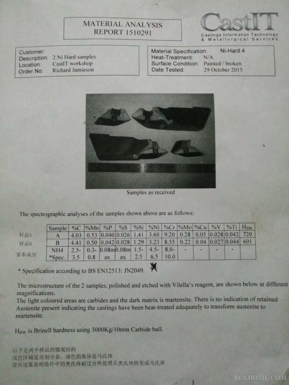

这个产品做过700多度的退火处理,很容易开裂,请专家支支招。
发表于 2016-1-1 20:02:37 来自手机 | 显示全部楼层
各位专家好:
          这是一个铸钢产品用700度退火两次还是很脆,小榔头轻轻一敲就碎,请教专家指点一下看看是材质不对还是热处理工艺不对,谢谢!

发表于 2016-1-1 21:15:30 | 显示全部楼层

这是个铸铁产品啊。
含碳量都超过4%了,是铸铁  发表于 2016-1-2 22:11

发表于 2016-1-2 00:47:57 | 显示全部楼层
含碳量4.03~4.41%,含硅量为1.29~1.41%,含锰量0.50~0.53%,含镍量3.23~3.60%,含铬量8.55~9.20%,含钼量0.22~0.28%……。
按照碳当量计算可知:
CE=(4.03~4.41)+(1.29~1.41/24)+(0.50~0.53/6)+(3.23~3.60/15)+(8.55~9.20/5)+(0.22~0.28/4)
CE=(4.03~4.41)+(0.54~0.59)+(0.08~0.09)+(0.22~0.24)+(1.71~1.84)+(0.055~0.07)
CE=6.635~7.24%
虽然碳当量计算有一定的适用范围,但是估算的结果不仅是过共晶的成分了,几乎就是一个6.69%的渗碳体的含碳量了!不脆天理不容!
为什么原来要求含碳量是2.5~3.5%?

发表于 2016-1-2 09:50:46 | 显示全部楼层
不懂外国文字。
具体技术要求也不清楚。
更没有清晰的断口照片和金相图片。
怎么办?真的说不出来什么。{:soso__3110130392203091378_3:}

发表于 2016-1-2 16:20:24 | 显示全部楼层
Ni-hard 基体 應為 柔韌的Austenite. 你的基体為硬脆的Martensite. 所以一敲就破.
Carbide ball 指的是 WC  ball.
成份: C 過量, Ni 不足.

发表于 2016-1-6 11:19:48 | 显示全部楼层
材料成分要求不是已经给定了么,为什么不按照要求呢

发表于 2016-1-7 17:23:31 | 显示全部楼层
是热处理不对,应该进行石墨化退火,降低基体碳含量,不知道使用时的要求是什么?
