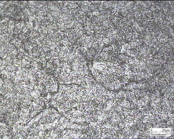

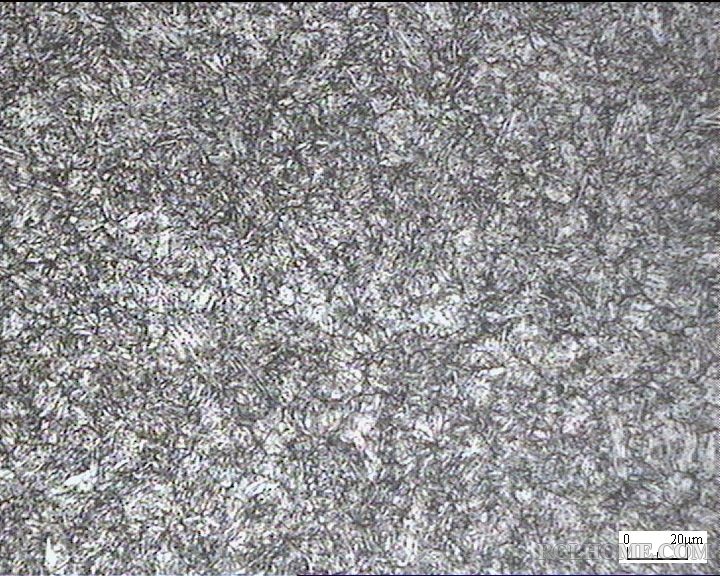

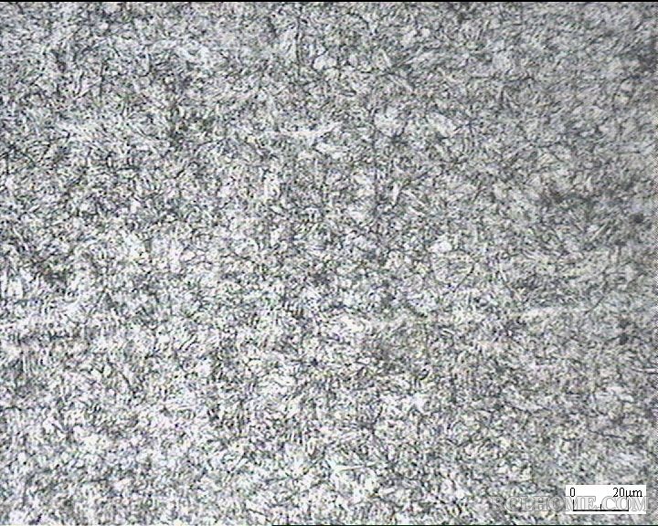

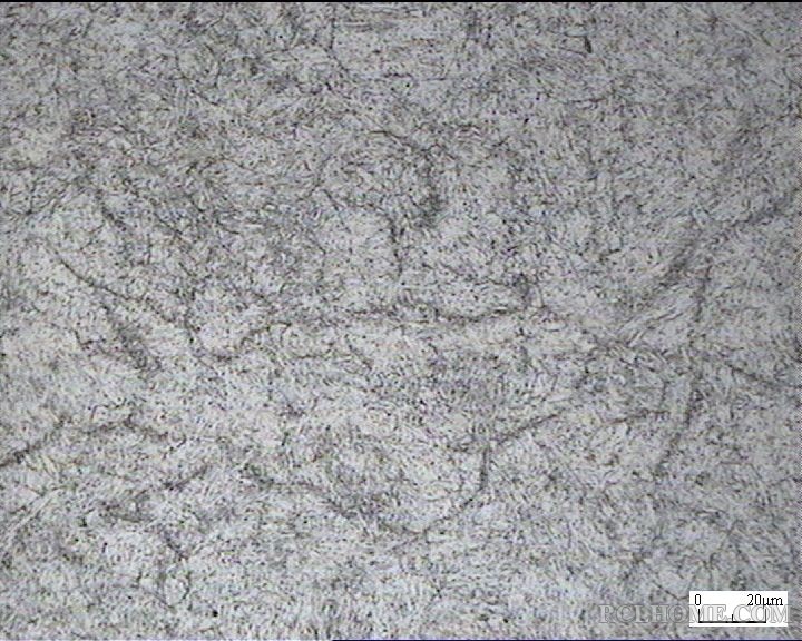

大家看些金相组织有问题吗?

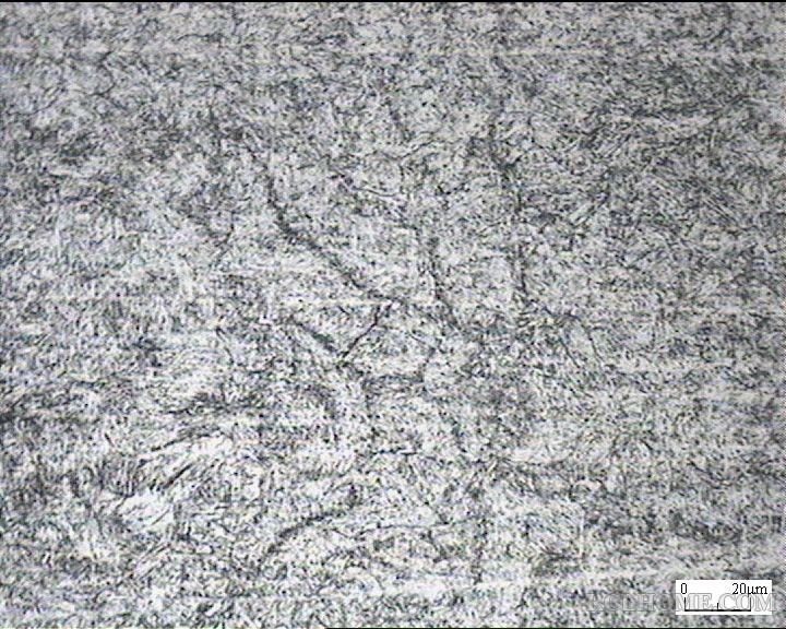

2.JPG 中的纹理是怎么回事?以前从未遇到过的

晶界上的纹理,看起来不是很严重,

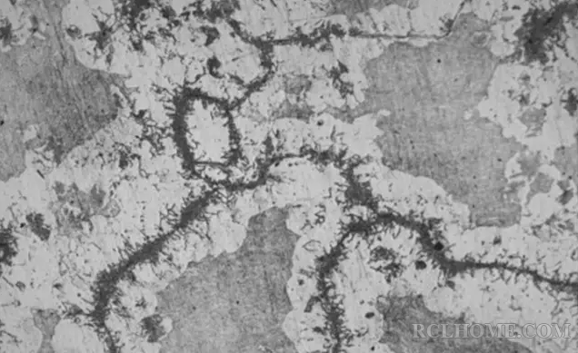

给个参考图:
发表于 2016-1-6 16:33:12 | 显示全部楼层
白色为残留奥氏体,黑色为马氏体。

我认为就是晶界被腐蚀出来了,从整体看,冷却充分,没有问题。

吉祥超级版主您好,这张图好像和JPG2中的“纹理”近似呀,这是正常的吗?

向上老师您好。
一般来说,应该属于有缺陷的组织。
还是把情况了解清楚再说吧。

铁匠不质疑是枝晶的残余吗?

吉祥超级版主您好,好像是热轧的棒料,直径280mm左右吧,这样的纹理是怎么造成的?有什么危害?

目前所能掌握的证据不足,只能持质疑态度。
估计与钢锭中的枝晶偏析残余有关。担忧会破坏工件的整体性。
如果是自己用的产品,建议跟踪下,也许会早期失效。
