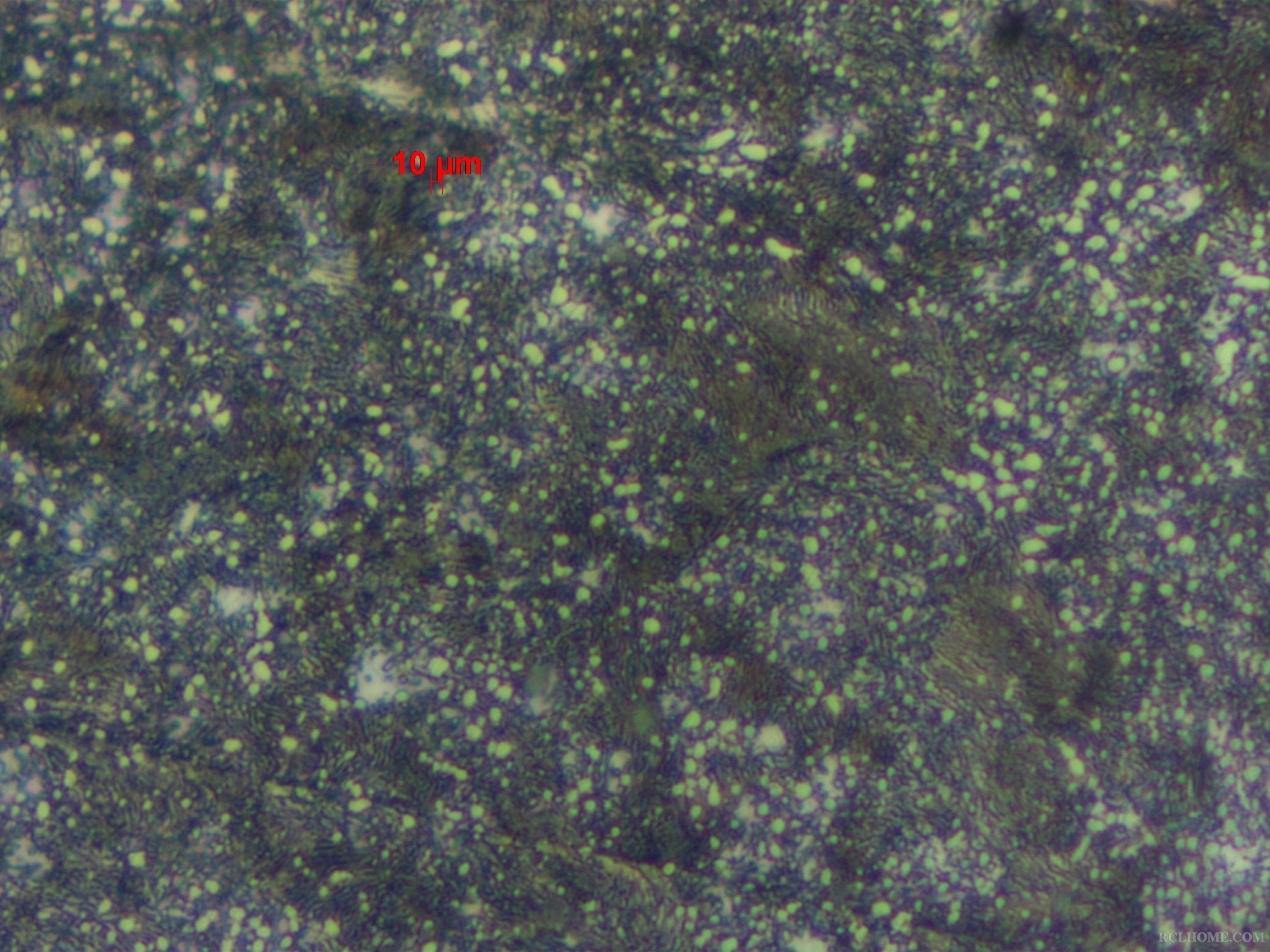

前几天大家讨论轴承钢正火后的组织。我特意做了一个试样,830℃正火得到的组织如下。基本是珠光体+粒状碳化物。假如温度升高到900℃,碳化物全部溶解到奥氏体中,冷却后得到的组织是什么样?碳化物是粒状
500x
500x

第一张是500x,第二章是1000x

根据正火的定义,你这个温度都不够。正火定义要求是完全奥氏体化后冷却。如果你900度加热,然后空冷,最可能出现的是块状碳化物和珠光体,如果冷却速度慢一点点,可能是网状碳化物和珠光体。

哥们儿你别把你标尺弄在图中间啊!不美观!

呵呵,标尺不会用。

你的显微镜应该还不错吧?把模板标尺设定一下就行了。

1000 倍的图里面有蓝色的网状物体是什麽?

应该都是珠光体吧。是否有马氏体?贝氏体和屈氏体,我没有看出来
