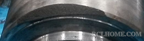

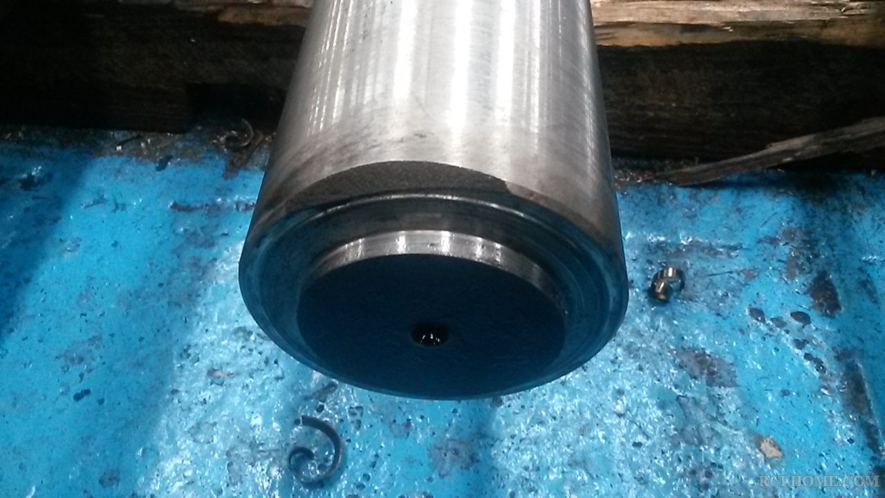

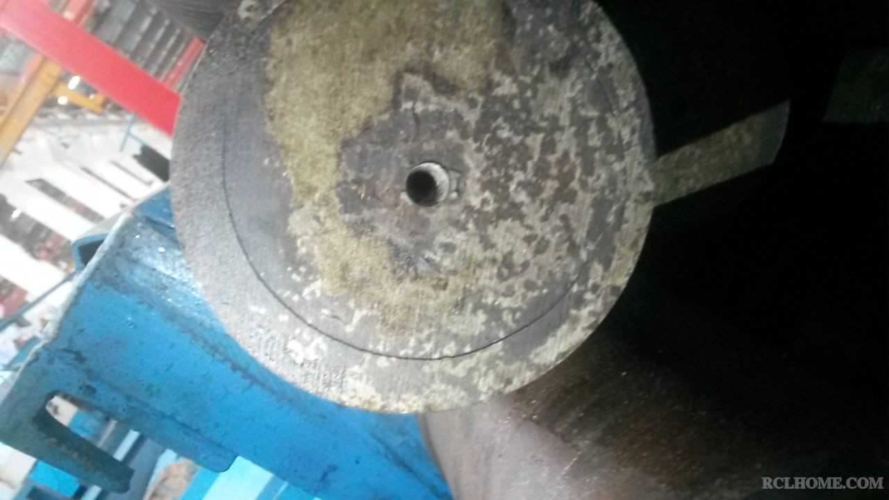

轴的端面发生环形裂纹

热处理问题?{:soso__3110130392203091378_3:}
 楼主| 发表于 2016-1-6 15:53:09 | 显示全部楼层
热处理什么问题?
请介绍热处理情况。  发表于 2016-1-6 15:59
 楼主| 发表于 2016-1-6 16:08:28 | 显示全部楼层
40Cr材料,轴的直径120,加热温度850,清水冷却。一炉共9根产品,一起加热冷却,其他正常,只有一根有裂纹。

发表于 2016-1-6 16:22:25 | 显示全部楼层
感觉是淬火的问题,40cr用水淬火,这种情况也不奇怪。逐个淬火还是整筐一起淬。
发表于 2016-1-6 16:23:32 | 显示全部楼层
所以因为 发表于 2016-1-6 16:08
40Cr材料,轴的直径120,加热温度850,清水冷却。一炉共9根产品,一起加热冷却,其他正常,只有一根有裂 ...

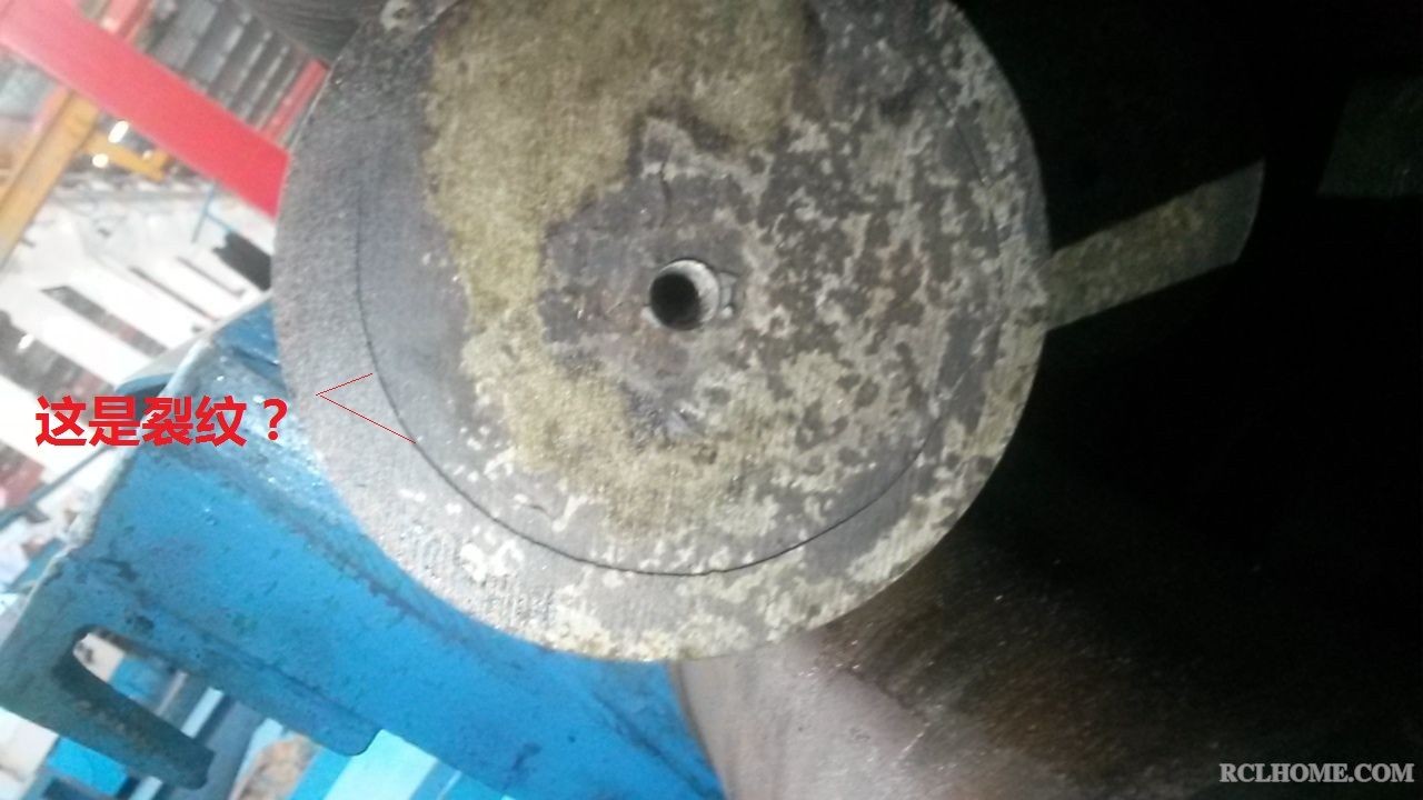

请上传清晰断口图片。

发表于 2016-1-6 16:24:05 | 显示全部楼层
预冷一下,这种情况会改善或者避免。

预冷是有考虑的。
发表于 2016-1-6 16:38:26 | 显示全部楼层
照片信息量不够啊,再拍几张清晰点的,图里指的是裂纹?
 楼主| 发表于 2016-1-6 16:39:53 | 显示全部楼层
daswang 发表于 2016-1-6 16:22
感觉是淬火的问题,40cr用水淬火,这种情况也不奇怪。逐个淬火还是整筐一起淬。 ...
基本上这样的尺寸一直用水,没有出现过问题。
发表于 2016-1-6 16:40:50 来自手机 | 显示全部楼层
这个材料不能用清水淬了。
发表于 2016-1-6 16:42:25 来自手机 | 显示全部楼层
把水升到40一人45℃。
发表于 2016-1-6 16:44:30 | 显示全部楼层
热处理怎么可能产生这样的应力?让裂纹沿圆周那么均匀地延伸?

 楼主| 发表于 2016-1-6 16:45:36 | 显示全部楼层
就是这样一起加热冷却的形式。
 楼主| 发表于 2016-1-6 16:51:00 | 显示全部楼层
周向应力是神马情况?
裂纹就是沿圆周延伸。
发表于 2016-1-6 16:54:33 | 显示全部楼层
所以因为 发表于 2016-1-6 16:51
裂纹就是沿圆周延伸。
第二张图是说,在后续车加工的时候,那里断开了对吧?
裂纹似乎很深哦。

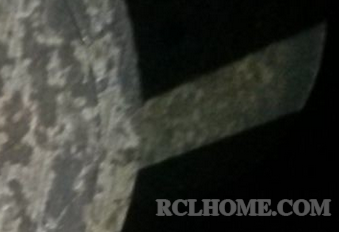

 楼主| 发表于 2016-1-7 08:26:17 | 显示全部楼层
裂纹似乎很深哦。 ...
是的,断口有明显的氧化色。

一炉共9根产品一同加热一同冷却的,为什么只有一根内外组织有差异而发生组织应力裂纹?

第二张图和第一张图是什么关系?不是同一根吧,也不是同一端吧

所以因为 发表于 2016-1-7 08:26
是的,断口有明显的氧化色。
呵呵,关键信息出来了。

裂的是上端,前一阶段时间也发生过一次,10根裂了3根(同样的规格),一样的裂纹,也都是上端,所以我是有了你在23楼所说的想法

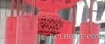

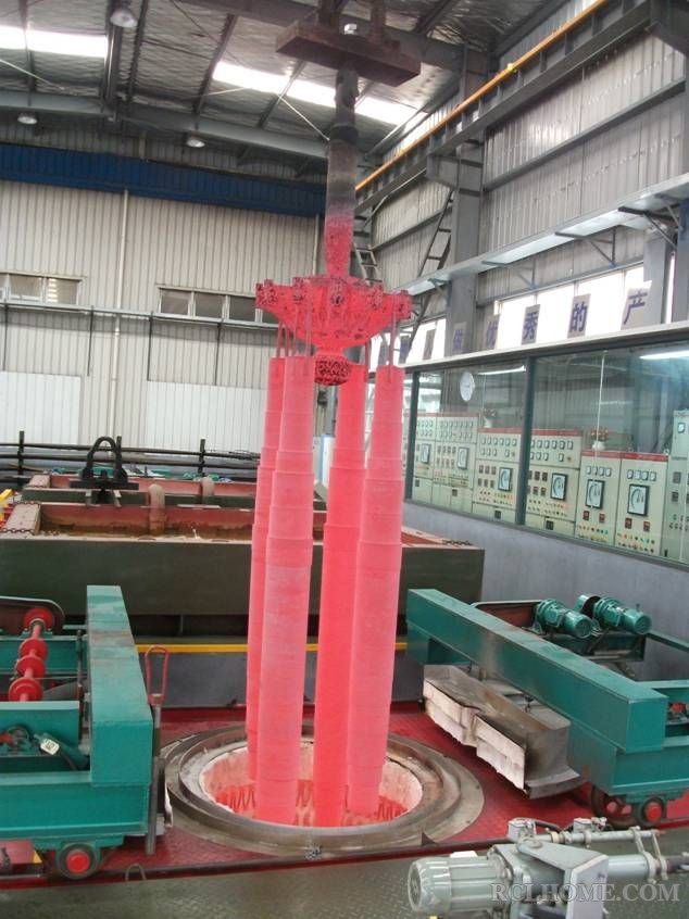

都是上端出现的裂纹,也就是吊环焊接的这一端。
 楼主| 发表于 2016-1-7 11:32:41 | 显示全部楼层
qibao9891 发表于 2016-1-7 10:54
我猜错了。
上端裂一般是冷慢了,水热了。
上端应该是冷慢的,因为靠近吊具,热水还往上走。

关键信息是回火之前肯定裂了,我来替他回答,不知是否正确啊

差不多吧!淬成马氏体,由面心立方变为体心立方,体积变大。如果心部是变为屈氏体,就是结构复杂的碳化物+体心立方的铁素体,体积应该还是变大,只是强度没有马氏体高而已。其实要说的话远远没那么简单,现在要考虑先下去部分的变化,就不能单单考虑一个圆周面上的应力了,轴向应力也在变化。

发表于 2016-1-7 15:37:15 | 显示全部楼层
所以因为 发表于 2016-1-7 14:53
回火之前肯定裂了代表什么问题呢?
有没有切了看裂纹两侧的氧化情况呢?我知道你那里是做的无保护气氛加热,如果裂纹两侧有严重氧化,说明什么?如果没有,说明什么?
发表于 2016-1-7 15:37:42 | 显示全部楼层
残阳意见:
1、棒材不同板材,不会出现分层的情况,因此跟原材料关系不大
2、淬火之前应该是车加工,如果有裂纹,这么一圈还是比较容易发现的。从裂纹两侧吻合度看,是比较好的,并不像锻造折叠类缺陷
3、高温零件在水中或油中开裂,氧化色并不是决定性证据,如果有脱碳,说服力更强些。
4、环状的裂纹,从应力上讲,只能归结到心部收缩表面硬化。收缩是由于热胀冷缩,硬化是由于马氏体形成。
 楼主| 发表于 2016-1-7 17:31:40 | 显示全部楼层
aaron01 发表于 2016-1-7 15:37
有没有切了看裂纹两侧的氧化情况呢?我知道你那里是做的无保护气氛加热,如果裂纹两侧有严重氧化,说明什 ...
断口表面颜色还是比较深的,回火温度是580℃,颜色是否会那样深呢?
