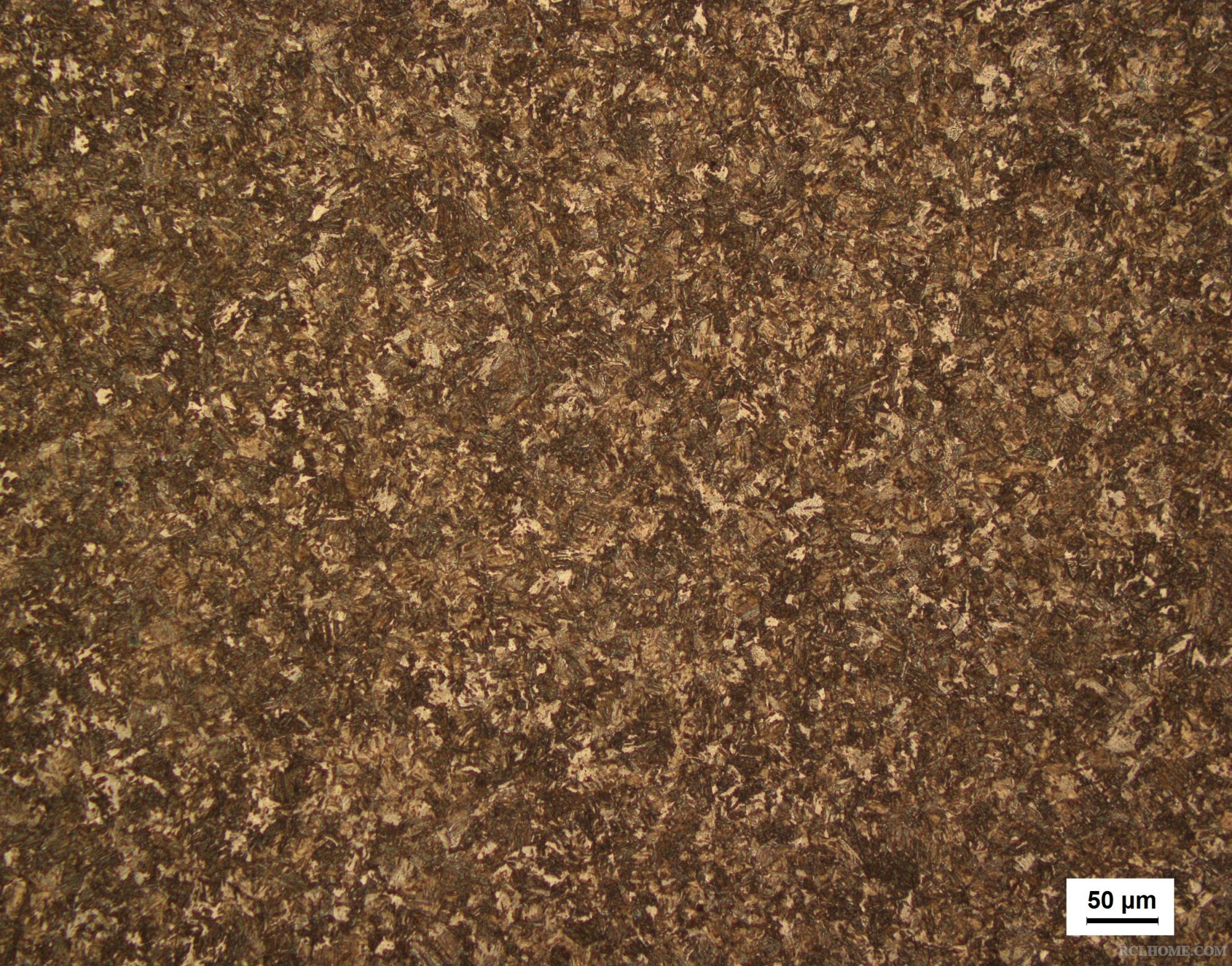

心部组织:

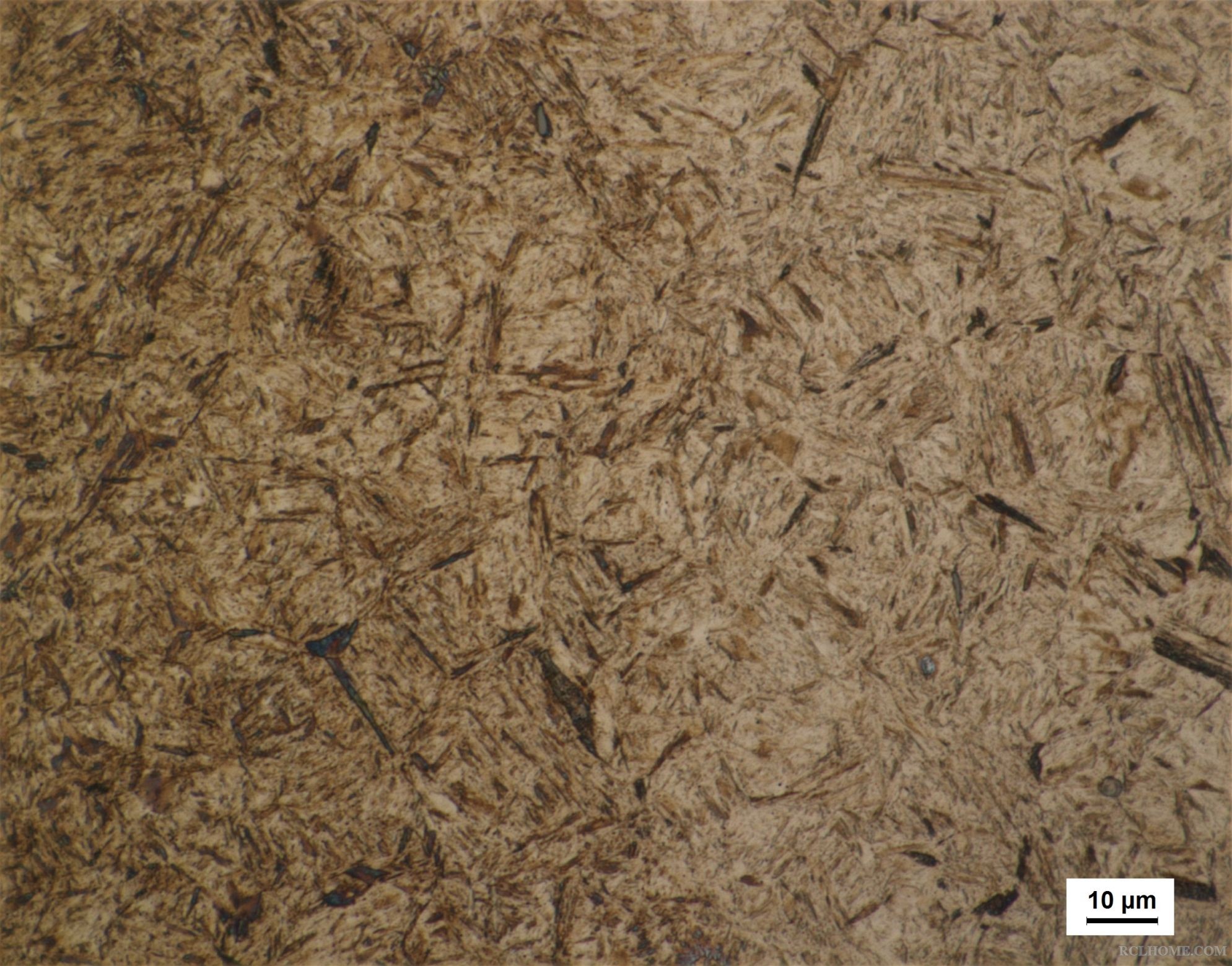

过渡区组织:

这个渗碳淬火组织不错,淬火冷却充分,表面碳浓度也控制得很好。

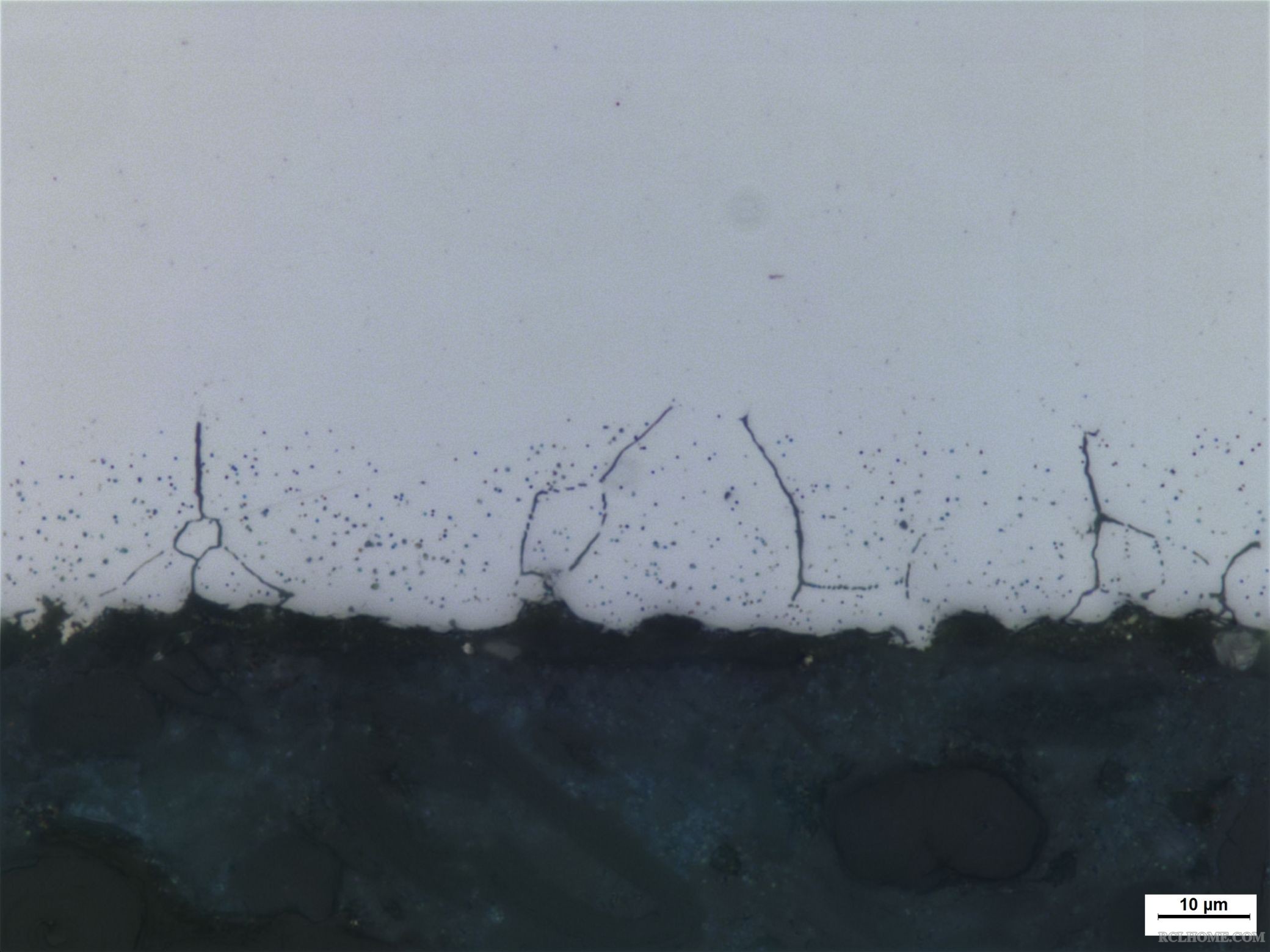

清淡能否给张表面晶界氧化的图片?{:soso__3110130392203091378_3:}
 楼主| 发表于 2016-1-6 21:07:58 | 显示全部楼层
吉祥如意 发表于 2016-1-6 18:27
清淡能否给张表面晶界氧化的图片?
尹工说的可是内氧化?如果说的是过烧我可没有,内氧化的到很多,要找一下。

最后一幅图片中的黑色针状物是下贝氏体吗?

因为我做这个样的目的是得到较完美的心部板条马氏体,所以没太注意表面渗碳层组织。渗碳件各个区域含碳量不同,所以腐蚀程度也是不一样的。我给你们看的心部和过渡区目的就是让你们看看不同含碳量在相同情况下,腐蚀出的效果对比。
这个我不敢肯定,如果真是有报告说是下贝和马氏体,我绝对不敢说他是错的。如果我要说是马氏体,那其他人也不敢说我绝对是错的。

 楼主| 发表于 2016-1-14 09:41:38 | 显示全部楼层
清淡能否给张表面晶界氧化的图片?
今天把以前的图片看了一遍,找到了。

发表于 2016-1-14 14:01:50 | 显示全部楼层
清淡 发表于 2016-1-14 09:41
今天把以前的图片看了一遍,找到了。
清淡做的金相照片真漂亮。赞一个。
谢谢!好看是没用的,主要是看内在,呵呵!  发表于 2016-1-14 17:15

发表于 2016-1-14 14:16:14 | 显示全部楼层
清淡 发表于 2016-1-7 09:21
这个我不敢肯定,如果真是有报告说是下贝和马氏体,我绝对不敢说他是错的。如果我要说是马氏体,那其他人 ...
这些针状组织经常看到,尤其在一些合金含量偏高的钢中,我也搞不清到底是什么,有时候就算他下贝
 楼主| 发表于 2016-1-14 17:16:24 | 显示全部楼层
鬼谷子 发表于 2016-1-14 14:16
这些针状组织经常看到,尤其在一些合金含量偏高的钢中,我也搞不清到底是什么,有时候就算他下贝 ...
这个不细究吧。其他性能合格就好

发表于 2016-1-14 17:56:49 来自手机 | 显示全部楼层
今天把以前的图片看了一遍,找到了。
这两张图片有没有侵蚀过?
17
497
1740
1740
发表于 2016-1-14 18:10:00 来自手机 | 显示全部楼层
清淡老师,能不能请教一下,你这图片经过1200目砂纸精磨之后的工序吗?
 楼主| 发表于 2016-1-14 19:28:12 | 显示全部楼层
9um抛光,然后3um抛光,如果想好一点加1um绒布抛。
 楼主| 发表于 2016-1-14 19:35:22 | 显示全部楼层
心沐长风 发表于 2016-1-14 17:56
这两张图片有没有侵蚀过?
没有。
17
497
1740
1740
发表于 2016-1-14 20:41:36 来自手机 | 显示全部楼层
清淡 发表于 2016-1-14 19:35
没有。
这阳图片做的太漂亮了。

这个要全部信息,那就很多了,但是我记得这个是龚工的GCr15垫块,经过了很多次渗碳,他想看看组织。好像以前我单独发过帖子的,要找一下。

发表于 2016-3-3 12:18:55 | 显示全部楼层
那些短的黑棒,确实是下贝
