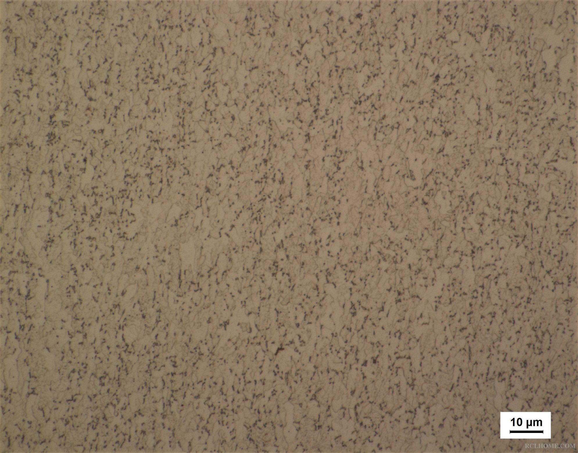

本来想做铁素体晶粒,找朋友要了一块样,结果组织是这样的。大家觉得这组织是球化后的还是调质后的?材料他还没告诉我,说含碳量很低。

看不出是调质后的。

我也觉得,调质的应该还要密集点。那是球化后的了?全是细点状的珠光体!

1000x下的感觉,铁素体晶粒相当的细小。

打硬度试试看,好像是球化不充分的样子,正火能够得到这样的组织吗?材料应该是10#钢吧。

用苦味酸酒精腐蚀看看

肯定不是马氏体的回火组织。
估计就是普通正火态或者退火态的,没做过球化。由于材料含碳量极低,珠光体量少,你看上去星星点点的。

瞎猜:冷变形经再结晶退火的组织,也许要经历几次反复。{:soso__3110130392203091378_3:}

做过球化吧?如果正火碳会不会集中,形成小的珠光体团?

上电镜看看吧,看有没有片层
不是片。  发表于 2016-1-8 09:17

我支持aaron01观点,乍看象球化退火过的,但是细看所谓的粒状物都是分布在铁素体晶粒边界上的。如果是球化退火过的粒状渗碳体会有分布在铁素体上的,而图中没有。

严工说的可能是对的,经过反复的变形,或许碳化物就乱了,碎了!

感觉球化不充分。

楼主上电镜看一下吧,球退的组织和正火组织在放大到足够倍数下肯定能分辨的。

对,最怕碳化物沿晶分布

变形的珠光体组织,做过退火处理,和调质没有关系,中碳钢。
清淡 + 20 应该就是朋友说的这个了。

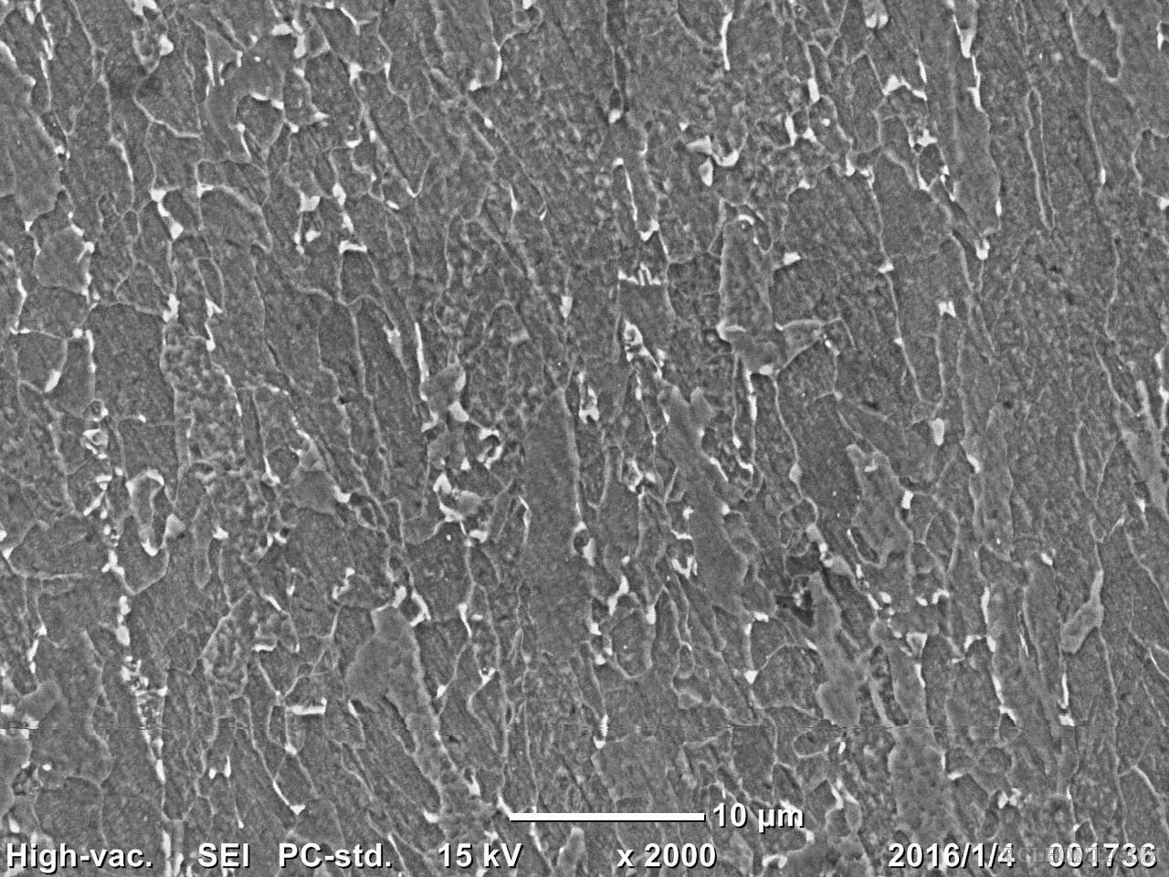

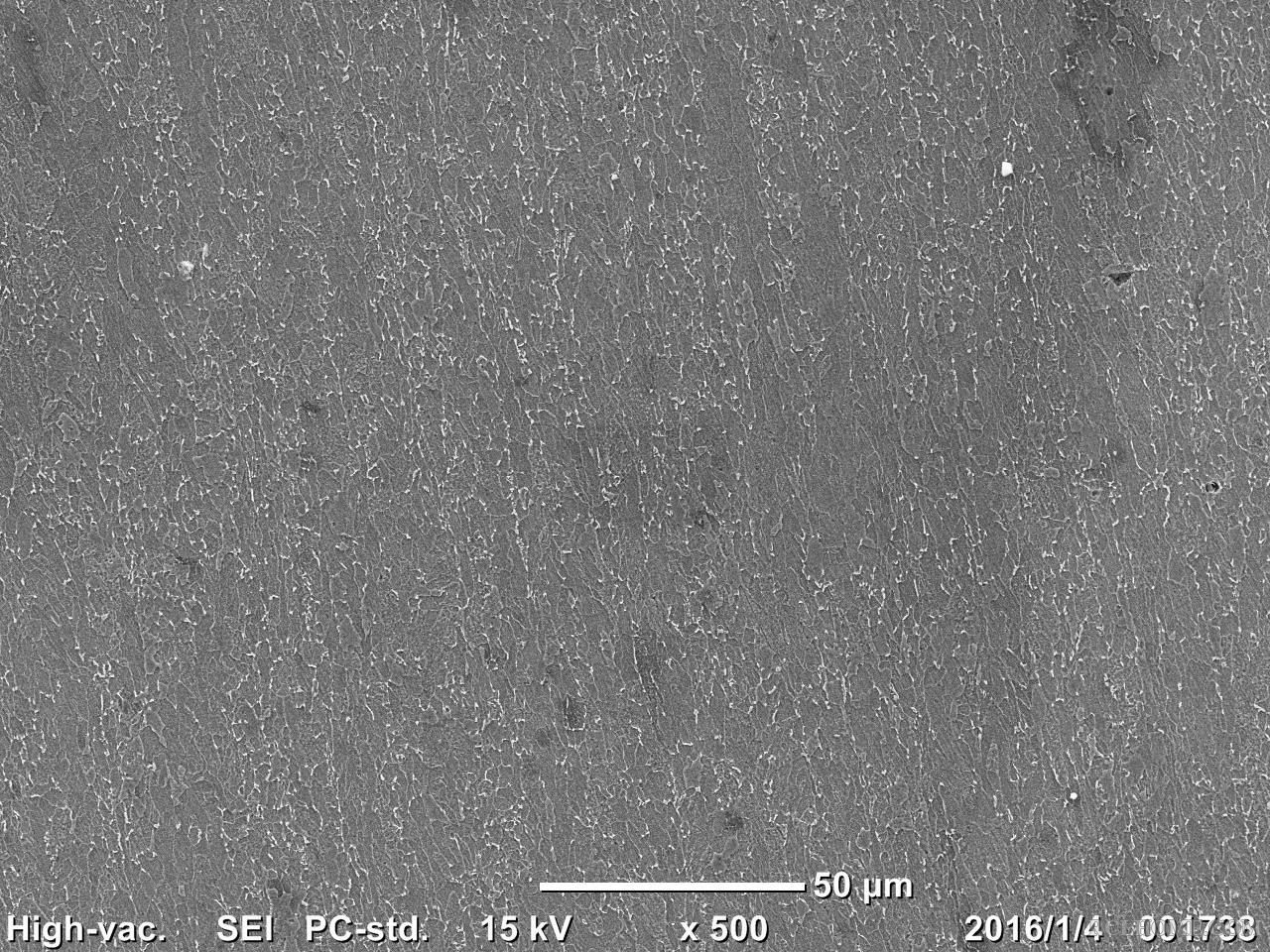

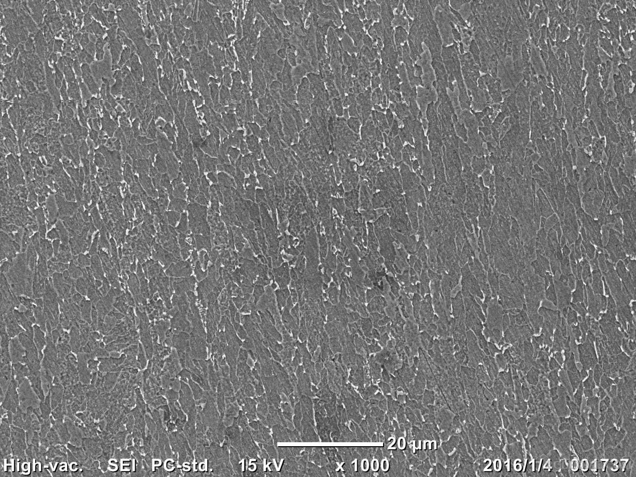

原来还有变形珠光体,把碳化物变得像颗粒一样,也算是长见识了。我想问一下,因为是变形造成的,一般低碳钢都是铁素体+珠光体,这个珠光体团刚好就在铁素体交界,所以变形后纵感觉这些碳化物在铁素体边界上一样?

我猜是因为材料的含碳量极低,珠光体量本身就少,所以珠光体团就个头小,打比方说珠光体团的个头只是周边铁素体晶粒大小的10%,甚至更低。
在变形加工的时候就挤得让人更看不懂了,不过放大倍数足够的话,还是能够看出其与球状珠光体的差别的。另外,前面有位朋友说的,铁素体晶内未见球状珠光体,也是很有道理的,正常球化,铁素体晶内会有球状东西析出的。

确实如此。严工记不记得有个帖子好像是说轧制后就达到球化效果,说那工艺特殊,省略了球化步骤?好像是说的热轧,忘了!
