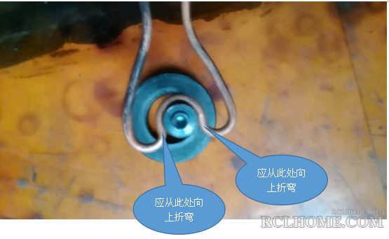

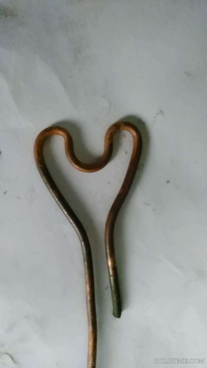

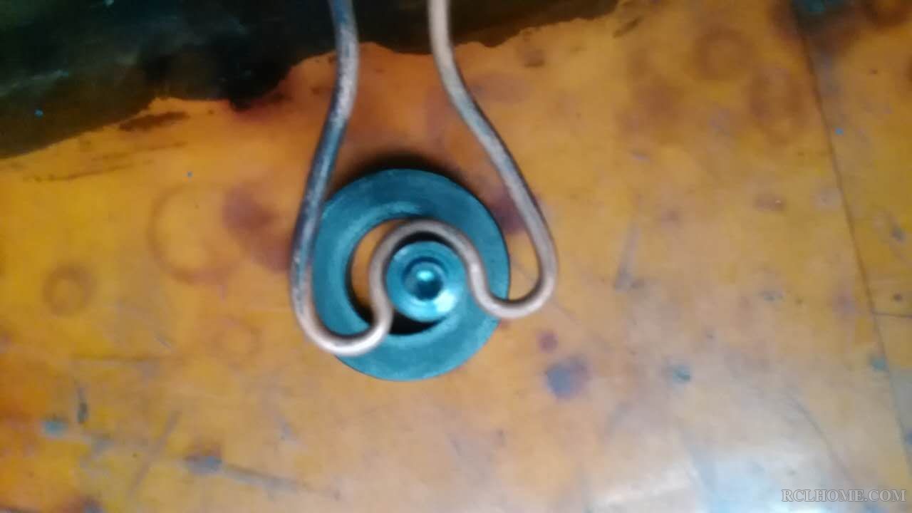

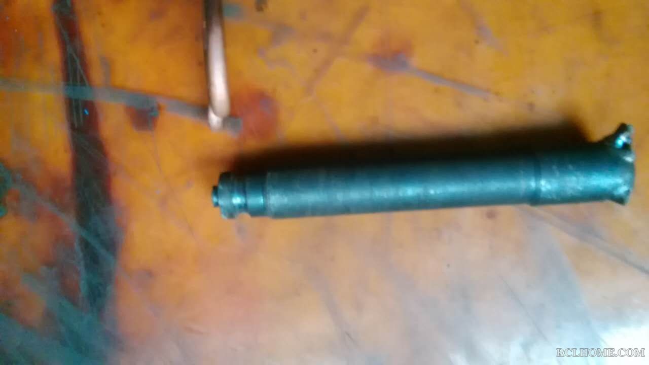

R3内圆弧感应淬火,层深1-2;硬度45-52HRC

发表于 2016-1-6 17:30:24 | 显示全部楼层
加热效率太低吧?
发表于 2016-1-6 17:35:53 | 显示全部楼层
          制作感应器应尽量避免铜管廻折,造成一部分磁场抵消(自耗)
龟山淬火 + 20
发表于 2016-1-6 20:32:01 | 显示全部楼层
飘版是想拉大功率吧
单纯的单匝感应器也许阻抗太小
试下双匝的呗
或者集流器
发表于 2016-1-7 16:31:43 | 显示全部楼层
杨工的建议是很好的,但有可能烧到顶部。
 楼主| 发表于 2016-1-7 17:25:13 | 显示全部楼层
其实办法很多!不知大家用过我这种做法吗?
发表于 2016-1-7 17:31:43 | 显示全部楼层
龟山淬火 发表于 2016-1-7 16:31
杨工的建议是很好的,但有可能烧到顶部。
          那还有招:向上折高一点,或向上做90°折弯后再往两侧折最后,再往怀里方向(背离有效圈的方向)折
发表于 2016-1-7 20:15:59 | 显示全部楼层
孤鸿踏雪 发表于 2016-1-7 17:31
那还有招:向上折高一点,或向上做90°折弯后再往两侧折最后,再往怀里方向(背离有效圈的方 ...
那就不如飘飘的方案了。

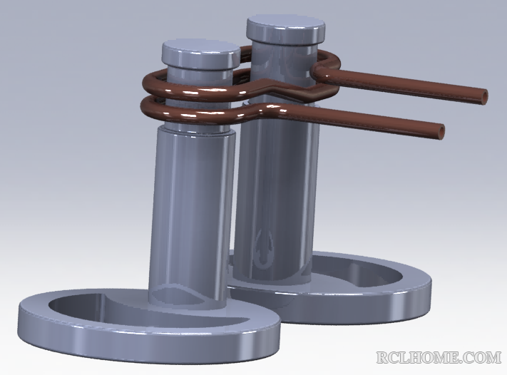

发表于 2016-1-8 11:43:04 | 显示全部楼层
登录/注册后可看大图
圆弧淬火
圆弧淬火
吉祥如意 + 20
发表于 2016-1-8 14:54:35 | 显示全部楼层
          这个工件如何旋转?如果不能实现旋转如何实现加热的均匀性?采用怎样的冷却方式?

发表于 2016-1-8 15:31:25 | 显示全部楼层
孤鸿踏雪 发表于 2016-1-8 14:54
这个工件如何旋转?如果不能实现旋转如何实现加热的均匀性?采用怎样的冷却方式? ...
理解有误。。。。。。。。。。。。。

发表于 2016-1-8 15:43:49 | 显示全部楼层
下面做两个转盘,正好用那个月形孔定位,可以实现旋转,
