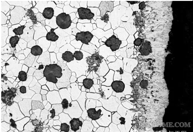

发表于 2016-1-7 13:03:37 | 显示全部楼层
奉献老孤张图片看看:
球铁渗硼组织
球铁渗硼组织
孤鸿踏雪 + 20 感谢吉哥支持!
 楼主| 发表于 2016-1-7 13:18:24 | 显示全部楼层
吉祥如意 发表于 2016-1-7 13:03
奉献老孤张图片看看:
          渗硼工艺?如何检测渗硼层深度?金相法吗?所用什么腐蚀剂呢?
要求还不少啊!歇会哈!  发表于 2016-1-7 13:20
发表于 2016-1-7 15:27:57 | 显示全部楼层
渗硼常用的侵蚀剂:
铁氰化钾.....10g
亚铁氰化钾... 1g
氢氧化钾......30g
水..............100ml
室温侵蚀5-10分钟。
具体检验方法可按《JB/T7709-2007》进行。
显微硬度法只限于测量渗硼层硬度值。
渗硼工艺可采用固体渗硼、液体渗硼和气体渗硼。
推荐:采用硼砂溶盐渗硼工艺。

发表于 2016-4-14 07:55:53 | 显示全部楼层
标准是三钾试剂,其实用硝酸酒精腐蚀也可以看见一条白亮层,您大可以试下
