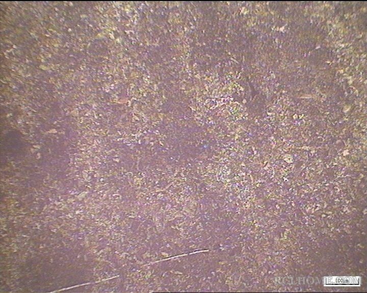

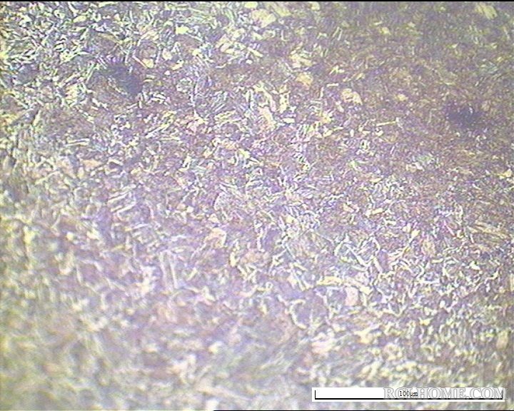

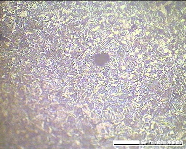

前三张400倍 最后100倍    个人浅见:前三张有未容F和上B  条带状的白色F是否由于冷速不够析出? 最后一张100倍存在偏析? 请大侠指正

自抢板凳!偏析会导致或促成 上B和条带状出现吗?

发表于 2016-1-9 11:05:28 | 显示全部楼层
daizh带状偏析,是成分偏析和组织偏析带来的缺陷,上贝的出现是工艺处理方面问题

发表于 2016-1-9 13:22:48 | 显示全部楼层
总的感觉,加热温度和保温时间都不足,铁素体呈条块状析出,冷却速度慢的结果是沿晶界网状析出。所以把你的工艺条件比如温度、时间、淬火介质等说明一下。另外,工件尺寸多大?该组织是表面还是心部?

发表于 2016-1-9 13:56:48 | 显示全部楼层
既然是未溶铁素体,那么就是奥氏体化不够充分

 楼主| 发表于 2016-1-9 15:11:20 | 显示全部楼层
daswang 发表于 2016-1-9 13:22
总的感觉,加热温度和保温时间都不足,铁素体呈条块状析出,冷却速度慢的结果是沿晶界网状析出。所以把你的 ...
40crmnmo ,厚度100, 860℃×  4h ,四分之一处取样。

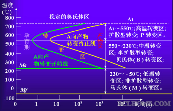

个人看法材料在加热保温冷却过程中处于贝氏体组织转变区域。接近上贝氏体形成区域转变
贝氏体,其是钢的奥氏体在珠光体转变区以下MS点(马氏体转变开始温度)以上的中温区转变产物;基本上也是铁素体和渗碳体两相组织的机械混合物。大致分为羽毛状,针状和粒状。上贝是过冷奥氏体在中温(约350~550摄氏度)的相变产物,特征是条状铁素体平行排列呈羽毛状,在铁素体调间存在短杆状渗碳体;下贝是过冷奥氏体在350度~Ms转变产物。特征是呈针片状,有一定取向。
请你和大家参考相图组织转变状况
