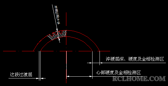

对于这种感应淬火硬化层过渡层的控制;
硬化层14-16;42CrMo;工件直径70;
对于这种工件,硬化层过渡层的马氏体级别该如何控制?硬化层的硬度是否全部合格?

回前辈,淬硬层深度倒还可以控制,变形也算可以。
只是这过渡层稍大点,至少有2mm的M不合格,在标准的8-9及。
主要是冷却不足造成的M不合格?还是电流渗透加热深度不合格?
我个人认为是冷却不合格造成的?
望您赐教!

回前辈,我是供应厂家,与配套厂供货,图纸要求,年前关于硬化层金相问题,做了一下沟通,那边要求感应淬火的硬化层金相必须都要符合国家标准要求,的范围内3-7M合格,关于硬化层的硬度也没敢提,您说,既然金相不能达标,硬化层的过渡区的硬度肯定也达不到要求?

看你画的图象螺杆,那只要求齿根深度,若是实心的不会开裂,但导程(螺距)会变,瞎猜的。

实际是重型汽车用的输入轴,是实心花键,直径70-75,只是硬化层要求较深,现在主要是解决过度区问题?
