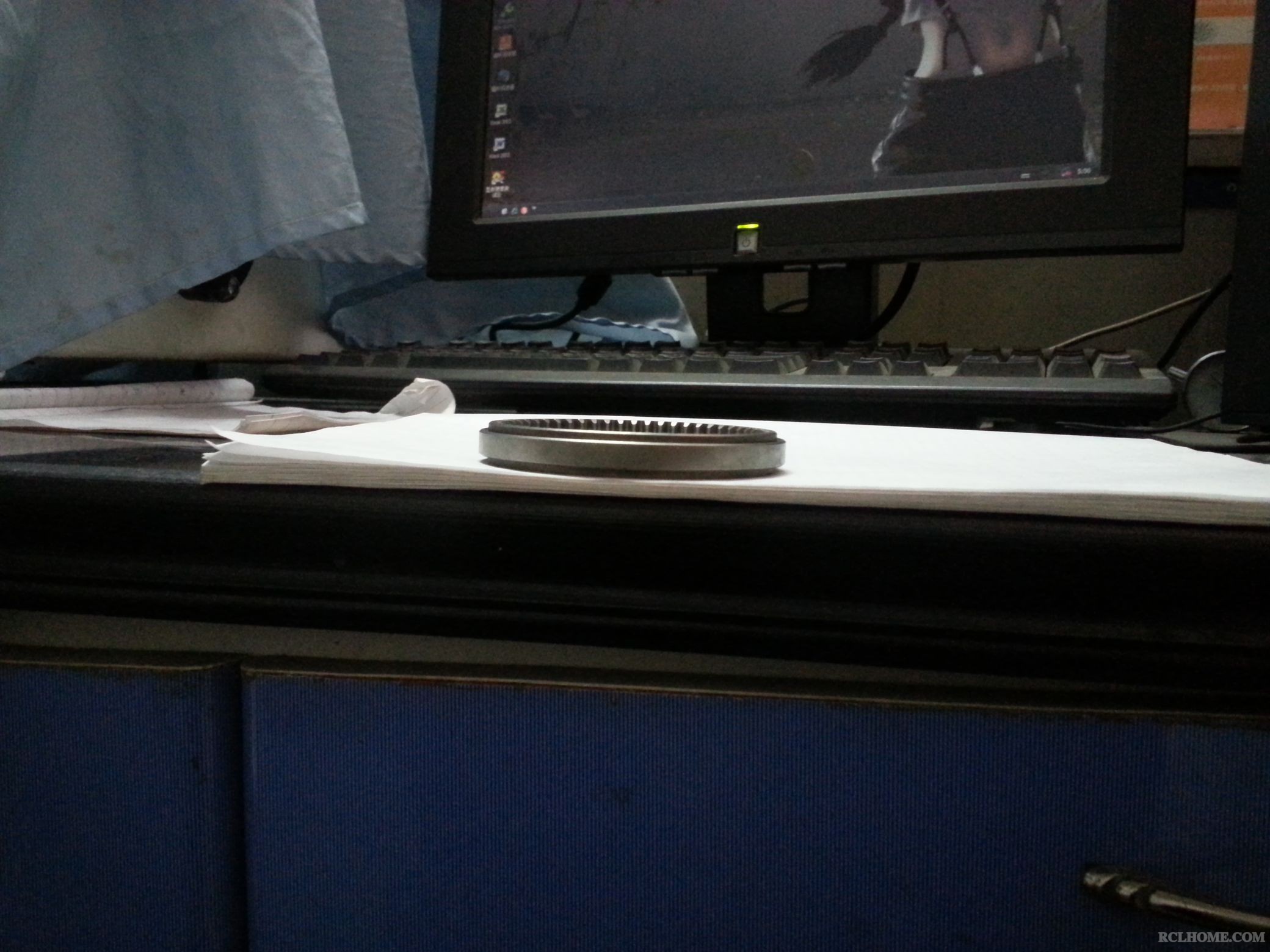

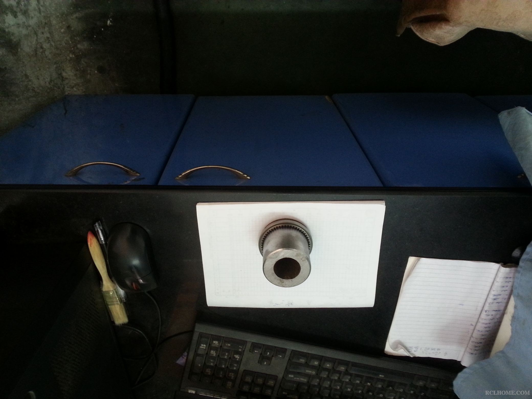

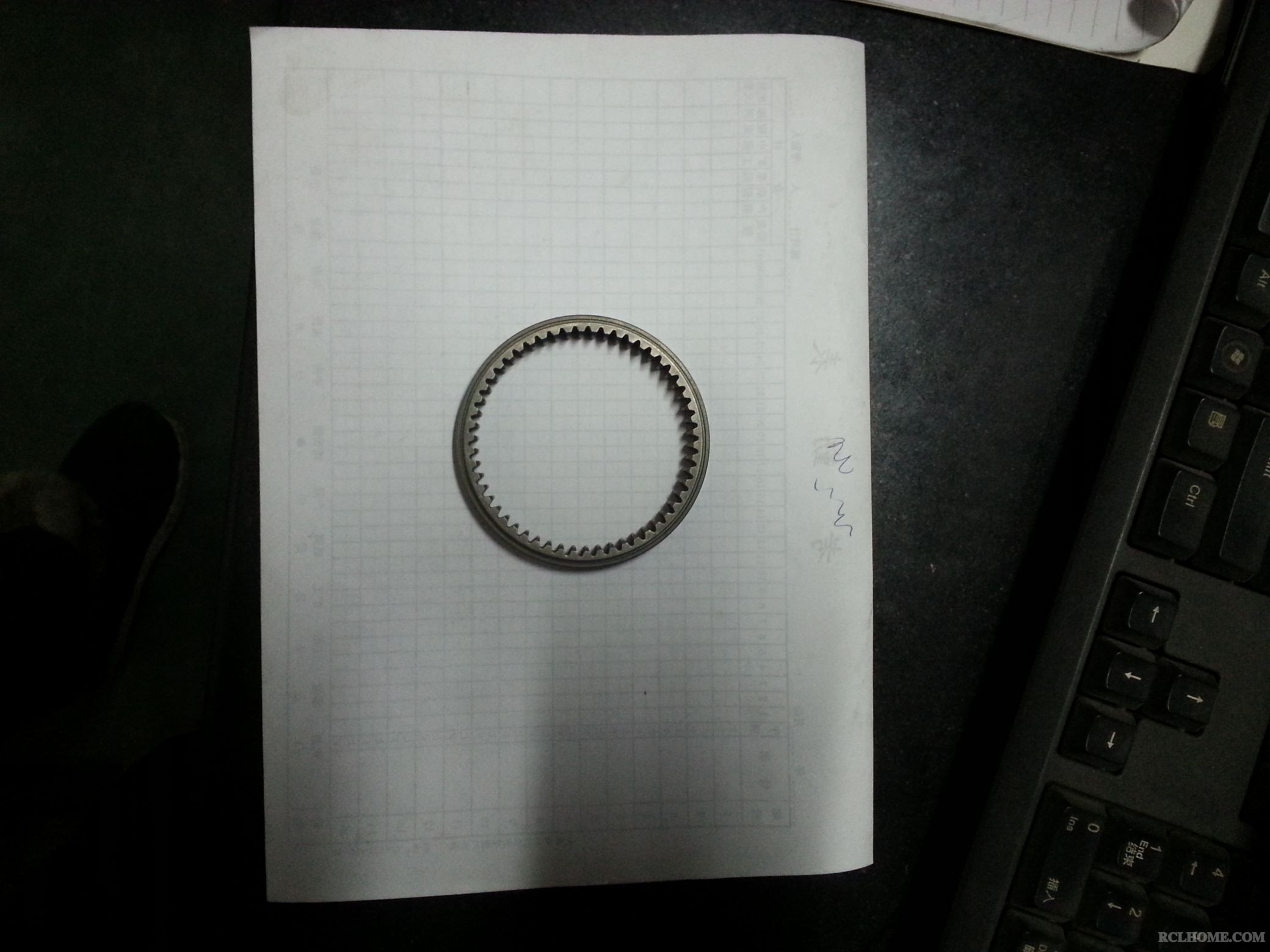

20160113_165950.jpg 20160113_170050.jpg 产品要求:表面硬度58---60HRC,心部硬度30---42HRC,渗碳层0.6---0.8mm.  平面度不大于0.03mm.  椭圆度不大于0.10mm

汽车同步器齿套,这个可能是三/档齿套,或者五/倒档齿套,这个产品我以前是压淬的。
材料淬透性好的话,用气淬也能满足变形要求。

这个产品的材料是20CrMnTi

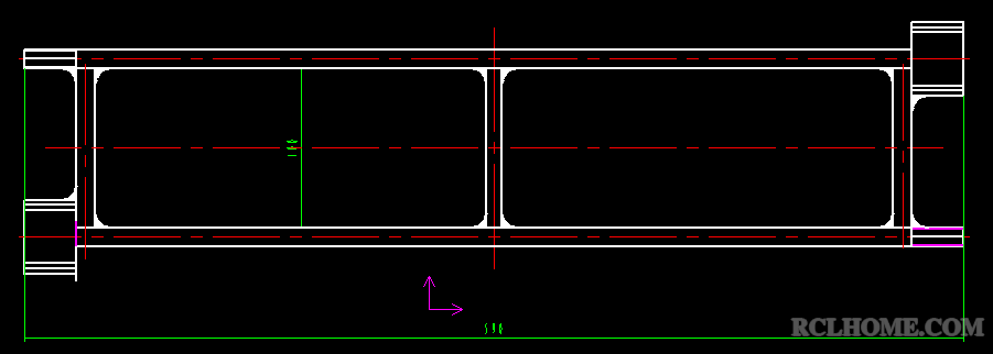

          老孤献个丑!
          其实,这个产品在多用炉渗碳自由淬火(非限形压力淬火)可以有两种装料方法:
          1. 首选平装(叠放),但件与件不能直接叠放堆高,而必须在件与件以等直径的圆钢或等厚的扁钢间隔,这样的间隔主要目的不是保证渗碳气氛在齿套端面间的流动,而是保证淬火时的冷却条件均匀一致;
          2. 可以串装,但不是以简单的穿棍串装,而应以附件所示的“梯子型”特制“芯棒”穿起悬挂,“梯子”宽度是关键

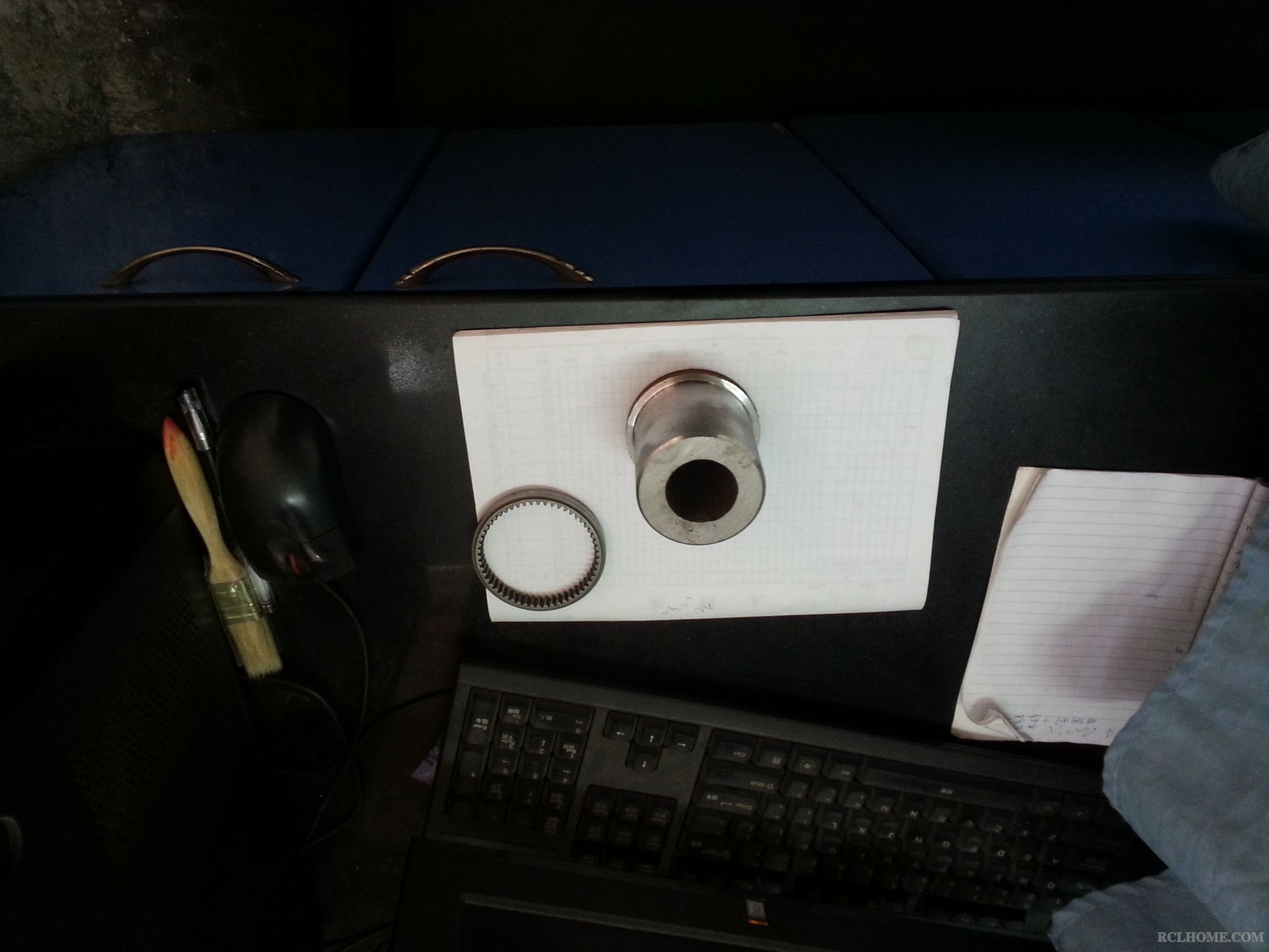

杨工,我们一直都是平装,只是后来加了个芯棒就不行了。以前是4个产品用铁丝扎成一堆,后来改成用芯棒穿6个一堆,还是平装 20160114_092727.jpg 20160114_092739.jpg 。这个就是后来装齿圈的工装

杨工,您说的第一条就是我想问的事情,后来的装料方法,是不是导致了齿圈的里外冷却不均匀。从而导致齿圈的平面翘曲变形大。

           几件产品叠放扎一捆的方法不足取,不妨按老孤说的,件与件之间以等直径的圆钢或等厚度的扁钢隔开平放与扎一捆平放的方法做个比较。
           至于说用那个梯子型的”芯轴串装,当然是悬挂装炉,但梯子的宽度是关键。
