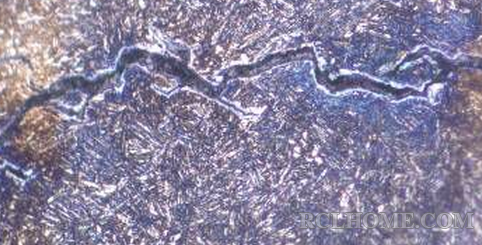

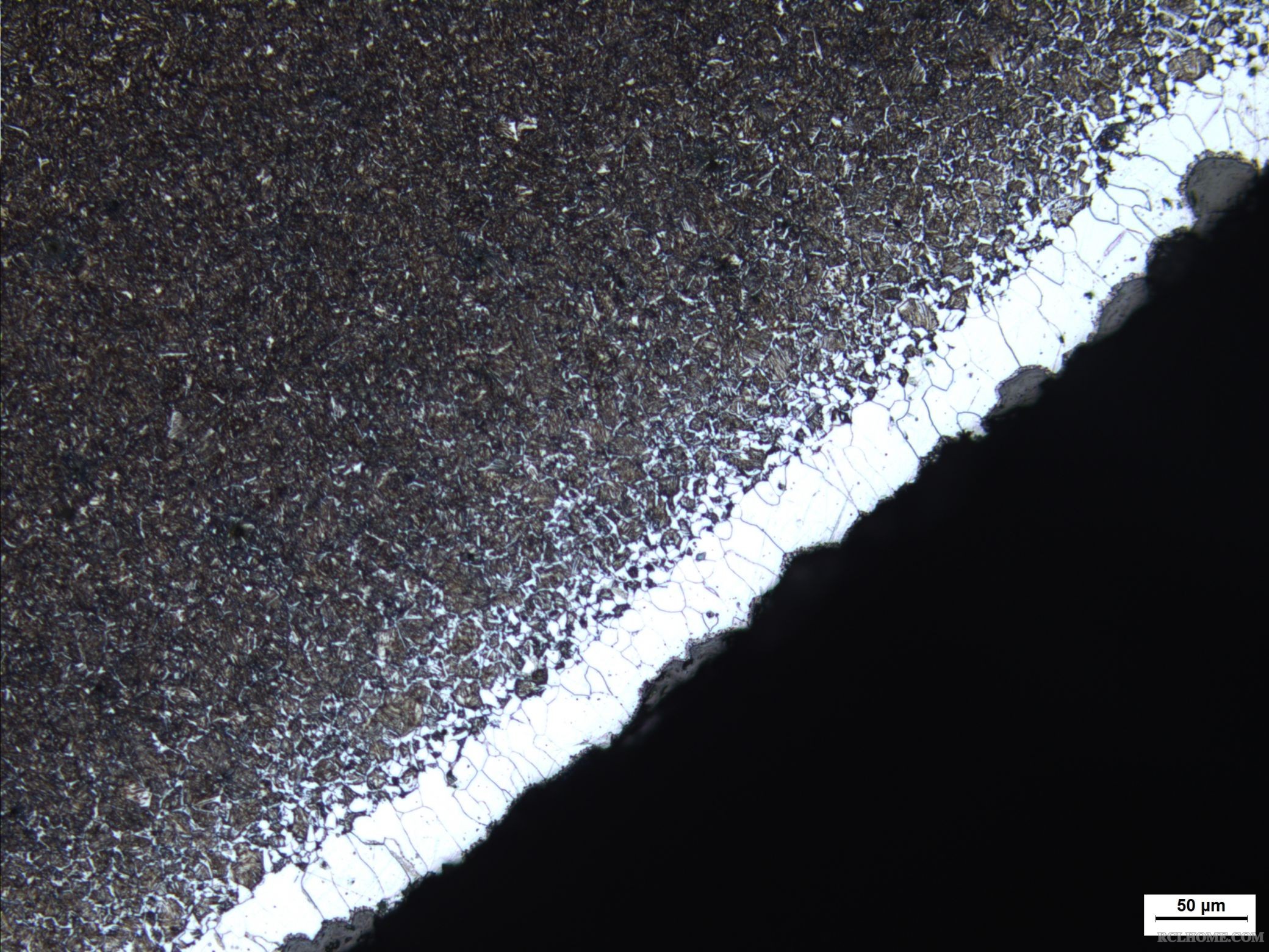

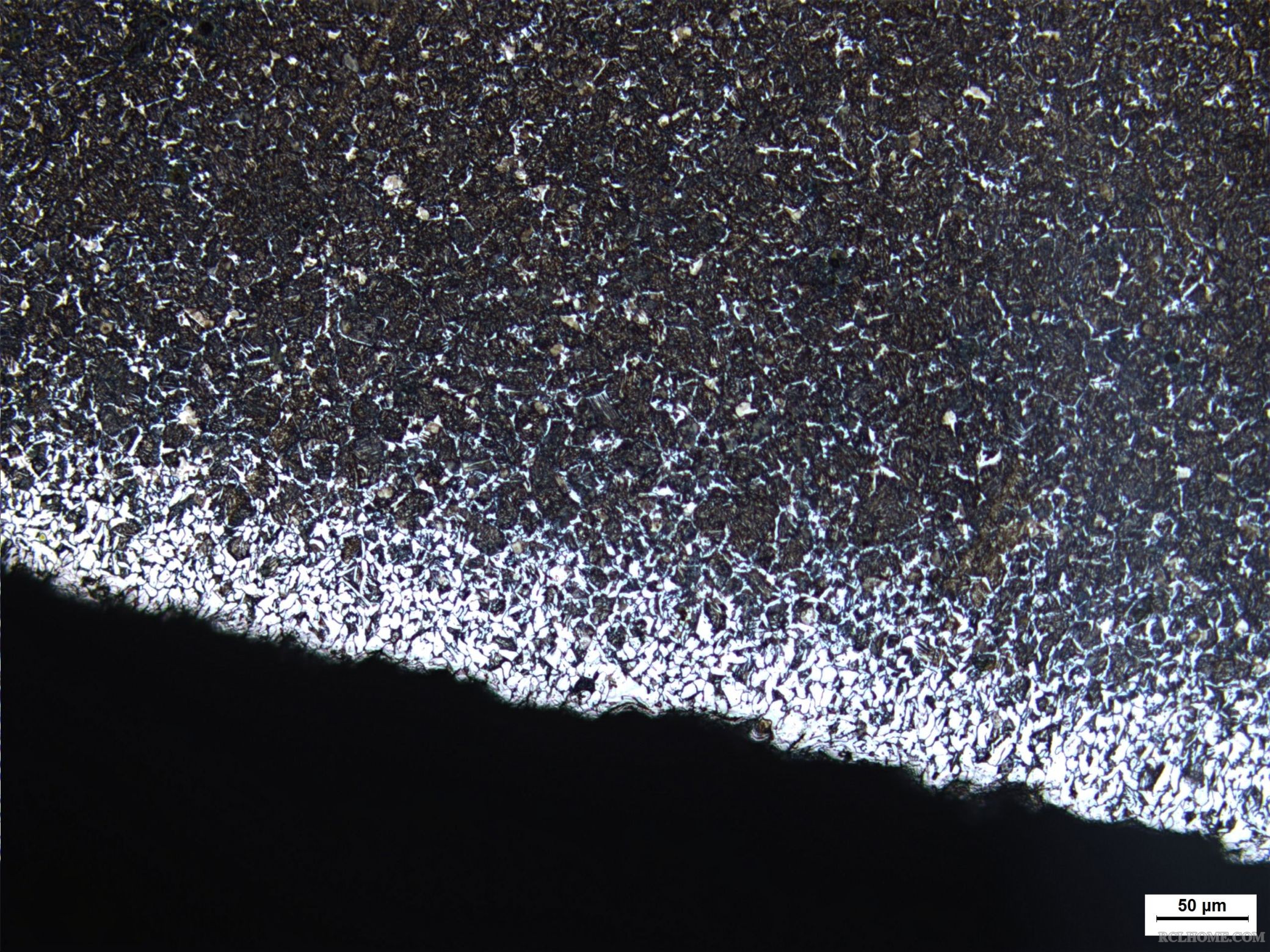

我觉得脱碳和渗碳一样,都是慢慢过渡的,第一张就像这样。第二张为什么边全脱,过渡却不太明显,曾经遇到过一层全脱碳层,分界很清晰,过了就是正常组织了,没有半脱,请问这是为什么?
发表于 2016-1-14 10:22:35 | 显示全部楼层
渗碳也有类似的吧。就是硬度梯度很陡的那种,跟你第二幅一个意思啊
 楼主| 发表于 2016-1-14 10:25:45 | 显示全部楼层
意思就是主要还是气氛的问题?
发表于 2016-1-14 10:38:18 | 显示全部楼层
清淡 发表于 2016-1-14 10:25
意思就是主要还是气氛的问题?
我只是说感觉相似。渗碳可以渗得很陡,脱碳也可以脱得很陡。感觉上,更像高温短时和低温长时的原因。
孤鸿踏雪 + 10 赞同!
发表于 2016-1-14 10:44:56 | 显示全部楼层
这个问题没怎么研究,感觉上我和残阳意见差不多,梯度陡还是缓是动力问题,浓度差很大,温度很高,梯度会陡些,和渗碳一样,都是碳扩散,方向反了,道理差不多。
孤鸿踏雪 + 10 感谢支持
发表于 2016-1-14 10:52:00 | 显示全部楼层
这里想到另一个问题:半脱碳层厚度,是否是一个近似固定的值?
换言之,第一幅图延长足够时间继续脱碳,是否就得到了第二幅图?呵呵,瞎猜
发表于 2016-1-14 11:31:32 | 显示全部楼层
第二张也有半脱碳。只不过更陡一些吧

 楼主| 发表于 2016-1-14 11:54:53 | 显示全部楼层
tianmu 发表于 2016-1-14 11:31
第二张也有半脱碳。只不过更陡一些吧
我感觉这个就没有半脱,虽然你是淬火的,但是看靠近脱碳的,组织物异样。
应该再给张完整的图片。  发表于 2016-1-14 15:11
发表于 2016-1-14 12:17:33 | 显示全部楼层
这个可能不是一体的成分,两种材料,异金属夹杂
 楼主| 发表于 2016-1-14 12:30:05 | 显示全部楼层
这是一条裂纹两边的脱碳。

发表于 2016-1-14 13:32:20 | 显示全部楼层
赞同高温短时的意见,如激光淬火,其热影响区都小。
发表于 2016-1-14 13:50:43 | 显示全部楼层
我看是裂纹

发表于 2016-1-14 14:23:30 | 显示全部楼层
清淡 发表于 2016-1-14 12:30
这是一条裂纹两边的脱碳。
残阳的意见,这不能说是裂纹,应该说是折叠。
 楼主| 发表于 2016-1-14 17:20:10 | 显示全部楼层
对的,很可能是锻造造成的。

发表于 2016-1-15 08:33:50 | 显示全部楼层
落水残阳 发表于 2016-1-15 08:19
这个解释起来颇有难度呢
这种形式的脱碳曾经见过,产生原因还是高温段气氛异常造成。只是程度不一而已。

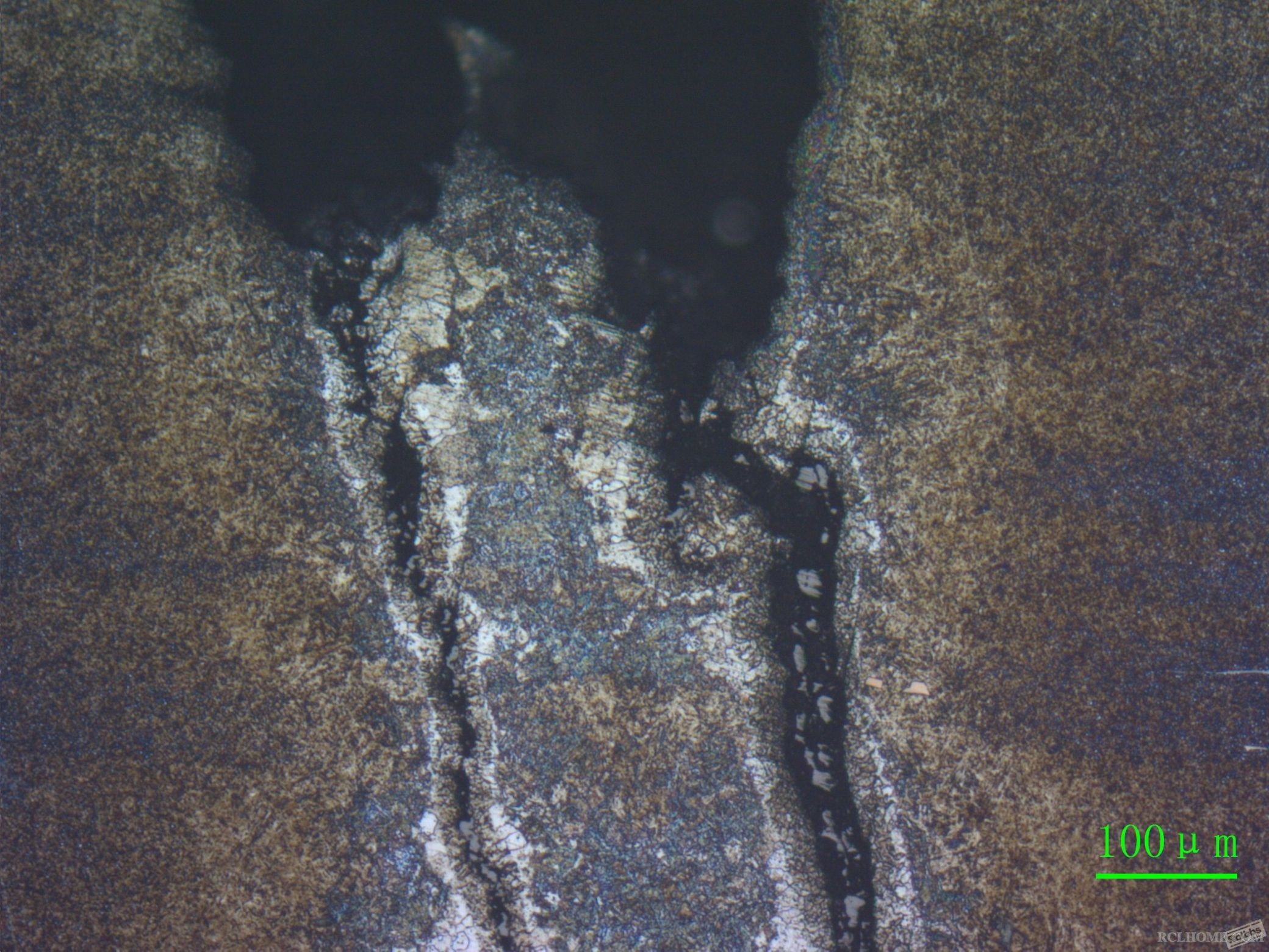

发表于 2016-1-17 17:04:06 | 显示全部楼层
顶一下:
脱碳否?怎么形成的?
脱碳否?怎么形成的?

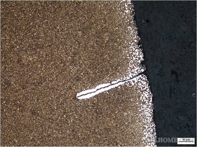

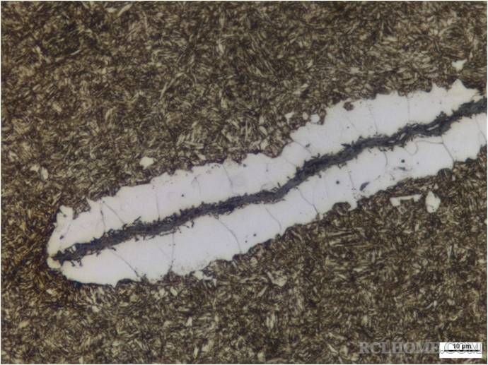

 楼主| 发表于 2016-1-17 18:37:48 | 显示全部楼层
腐蚀不太好,不好判断。
发表于 2016-1-18 08:24:39 | 显示全部楼层
没脱碳,淬火裂纹

发表于 2016-1-18 10:40:53 | 显示全部楼层
温度较低的氧化气氛中的脱碳就是第二种情况,此时碳扩散速度相当慢,可以忽略不计,而表面的氧化脱碳却能顺利进行,此种脱碳一般较浅,如果再升高温度,碳扩散加快,过渡层也就出来了。

 楼主| 发表于 2016-1-18 10:46:23 | 显示全部楼层
离别钩 发表于 2016-1-18 10:40
温度较低的氧化气氛中的脱碳就是第二种情况,此时碳扩散深度相当慢,可以忽略不计,而表面的氧化脱碳却能顺 ...
根据脱碳我们还能判断加热温度的高低了?
 楼主| 发表于 2016-1-18 10:47:49 | 显示全部楼层
其实我前段时间做了几组对比,就是加热温度不同,我发现脱碳层不一样,主要是铁素体形态不一样。

发表于 2016-1-19 15:53:35 | 显示全部楼层
这张图片是否是毛坯问题? 应该属于淬火前的裂纹,或者说是锻打折叠?如果不对的话,前辈们是否可以分享一下它的形成原因呢 ?
