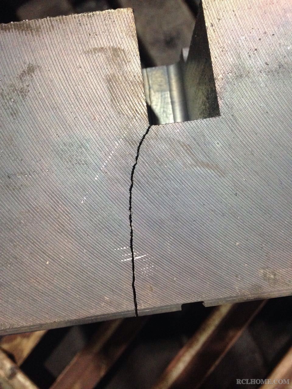

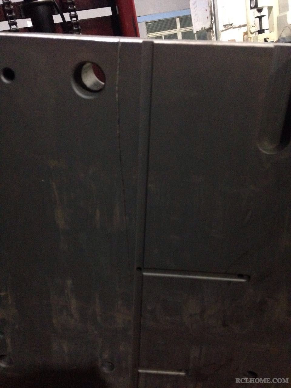

我大概描述下,材质:Cr12Mo1V1(待检测)工件尺寸:125*570*615,CNC粗铣加工,10Pa真空气淬炉,设置6Pa压力淬火,一次回火后出现如图所示裂纹。本人不懂这方面的专业技术,还烦请各位多多指教,谢谢!

为了排除原材料的影响,所以请将裂纹的分布方向及数量指示清楚。

发表于 2016-1-17 11:22:41 | 显示全部楼层

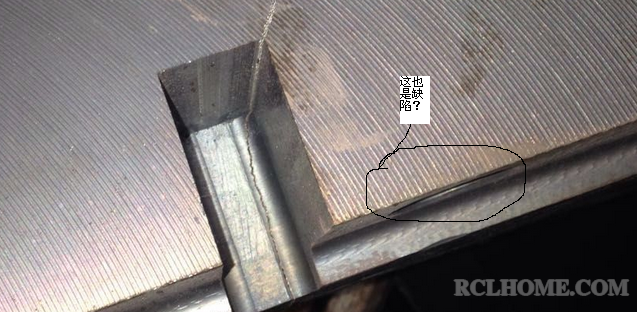

从图片上看工件粗铣质量太粗糙了,还有内尖角,似乎还有孔洞。。。  这些“缺陷” 对Cr12Mo1V1这类高碳钢而言,都是需要尽量避免的。

发表于 2016-1-18 08:07:40 | 显示全部楼层
图4那个直角,很可疑啊

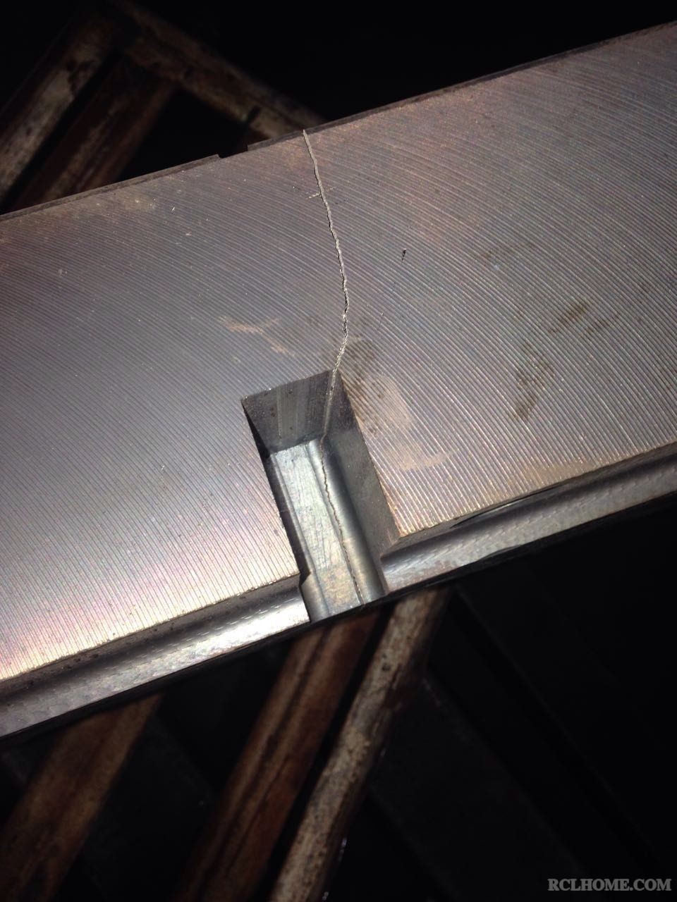

裂纹就 一条,呈锯齿状,图四为裂纹开始,图三为延伸方向

 楼主| 发表于 2016-1-18 10:23:55 | 显示全部楼层
这个不是,是个沉头孔

落水残阳 发表于 2016-1-18 08:07
图4那个直角,很可疑啊
是的,就是从直角处开裂的,现在已经补做了,我们将工艺设定为:原材料退火处理--机加工---去应力---真空淬火---三次高温回火--精加工。不知是否妥当,还请大师多多指教。

为什么不倒圆角呢?
单独走一个去应力,作用不大啊。后面淬火加热足以把机加工的应力去掉了。之所以开裂,不是因为机加工应力集中,而是淬火的应力集中。那个地方硬度要求应该不高,如果不能倒圆角,就试着采取措施让直角不要淬上火。一家之言,仅供参考。

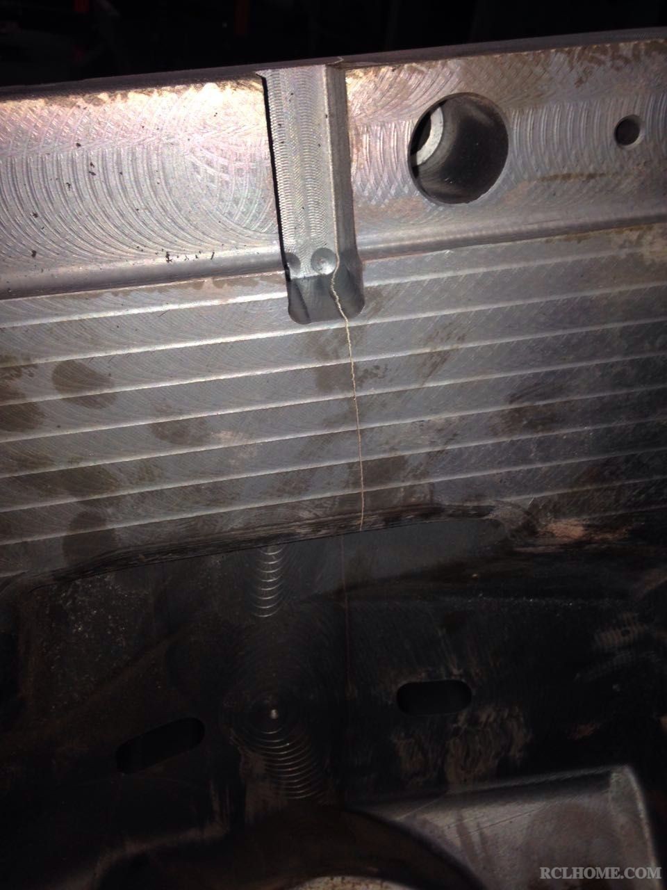

qibao9891 发表于 2016-1-19 20:17
楼主发个模具全貌图上来。
这是个浅拉伸模具吗?我看到背面有排气孔和排气槽。
没有全貌图,不能估计模具的 ...
专家就是专家,没错,是拉伸模,挤压模,我改天拍下照了发给您

这个模具损失不小啊,模具钢的热处理必须认真重视,加工精度有影响但不是裂纹的原因,裂纹源在凹槽的直角处,这个位置即使采取预冷也没有多大用处,最主要还是要考虑设计的问题,设计实在改不过来,工艺这样调整或许会好一点
1、凹槽位置用耐火泥封住,因为这里可能就是一个定位的作用;
2、淬火后先用低温230发℃左右回火一次,因为直接用530℃回火,在淬火应力和较大的热应力下容易在回火开始就会崩掉;
3、做之前给客户沟通下,硬度适当降低到56-58HRC,这样淬火温度可适当降低到980℃。
