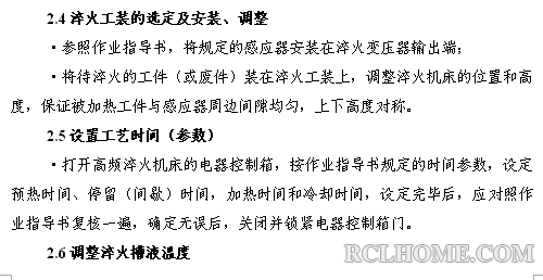

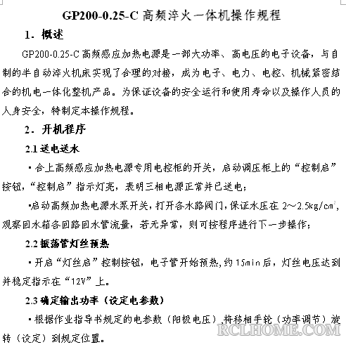

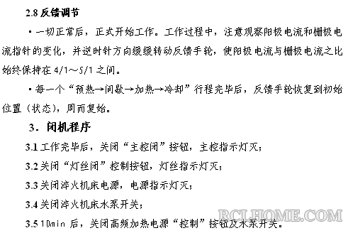

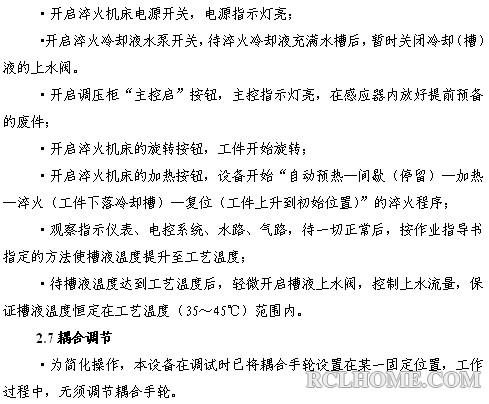

          淬火方式很简单,就是自制的气动式淬火机床,你看看这个10年前的作业指导书就明白了

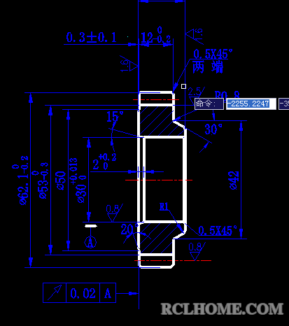

        发这个主题的原因源于近期一个做了近十年的产品(见附图),高频淬火突然大批开裂。
        这个小齿轮材料为42CrMo,高频淬火要求齿部硬度≥51HRC,齿根以下硬化层深度1~2mm。这个齿轮产品从开发到目前已近十年,在近两三年内形成批量生产。
        近期,这个产品在高频淬火中方突然发生大批开裂现象。按照惯性思维,那一定是归因于:天气寒冷,淬火液温度太低,淬火液浓度不足,淬火后不及时回火,高频感应加热电源电参数异常等等。
        实际上,经过检查它的有效淬硬层深度发现:有效淬硬层深度竟达到6mm左右。
