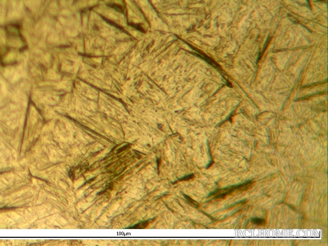

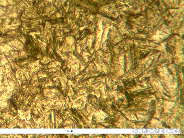

如图片所表示
400X 次表面
400X 次表面
400X表面
400X表面

发表于 2013-2-25 16:51:25 | 显示全部楼层
脱碳的可能性是没有了,会不会没有磨平?表面碳浓度高了残余奥氏体造成的假象?
发表于 2013-2-25 16:56:31 | 显示全部楼层
图片很清晰,我个人以为这是含碳量的差异,中碳钢是针状马氏体加板条马氏体的混合组织,和您过渡区照片一致,而高碳的表面组织是以针状马氏体为主,所以看上去针状多些,即使回火充分也还是会保持这样的马氏体形貌的。
沧海一声笑 + 10 赞同

严工,我认为他这两幅图片严格说都是表面高碳区。
是吗?我看着是有板条的哦,是板条和针状的混合组织,特别是在右下角。
具体要问楼主了,这个过渡区取的什么位置,还有是浅层渗碳还是深层渗碳。

我只是看到次表面距离表面100u,马氏体针长各不一样。

渗碳层1.1-1.7 图片都是过共析成分,不在于马氏体形貌,关键点在于淬火马氏向回火马氏的转化,总会遇到最表层淬火马氏向回火马氏转化的质量没有里面的好。

碳含量的不一致导致马氏体形状不一,针状的较板条状的抗回火性能高些,只能这样解释了!

楼主已说过都在过共析层,碳浓度相差无几,同为针状马氏体,是否意味着这微小差异会导致这种现象?

应该是马氏体含碳量不同,导致相同回火工艺下回火程度不同。

我同意。渗碳淬火的特征之一,就是表面至心部存在碳浓度梯度。从工艺角度说,表面碳浓度是应该有要求的。建议楼主从工艺角度考虑这个问题。回火不是问题的要点,在渗碳工艺上。

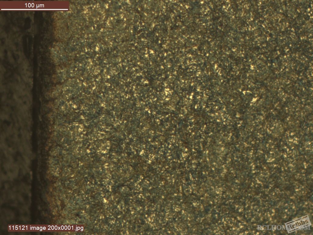

120158w5ffed55sp4ve0v4.jpg 我们不妨对正常渗碳件进行类比,发现出现楼主发生的现象不多,至少到目前为止我没遇上。注意,两个部位相距100u。
附清霜发的一张图片

又仔细看了一下,两幅图片其实差异不大,都有灰白色没有转变的淬火马氏体,估计是回火不充分造成的。前面有的大虾说到碳浓度差异,我有疑义,打过显微硬度梯度就知道,表面到心部0.1mm相差不了几个HV。
