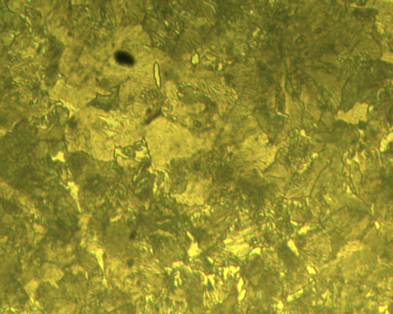

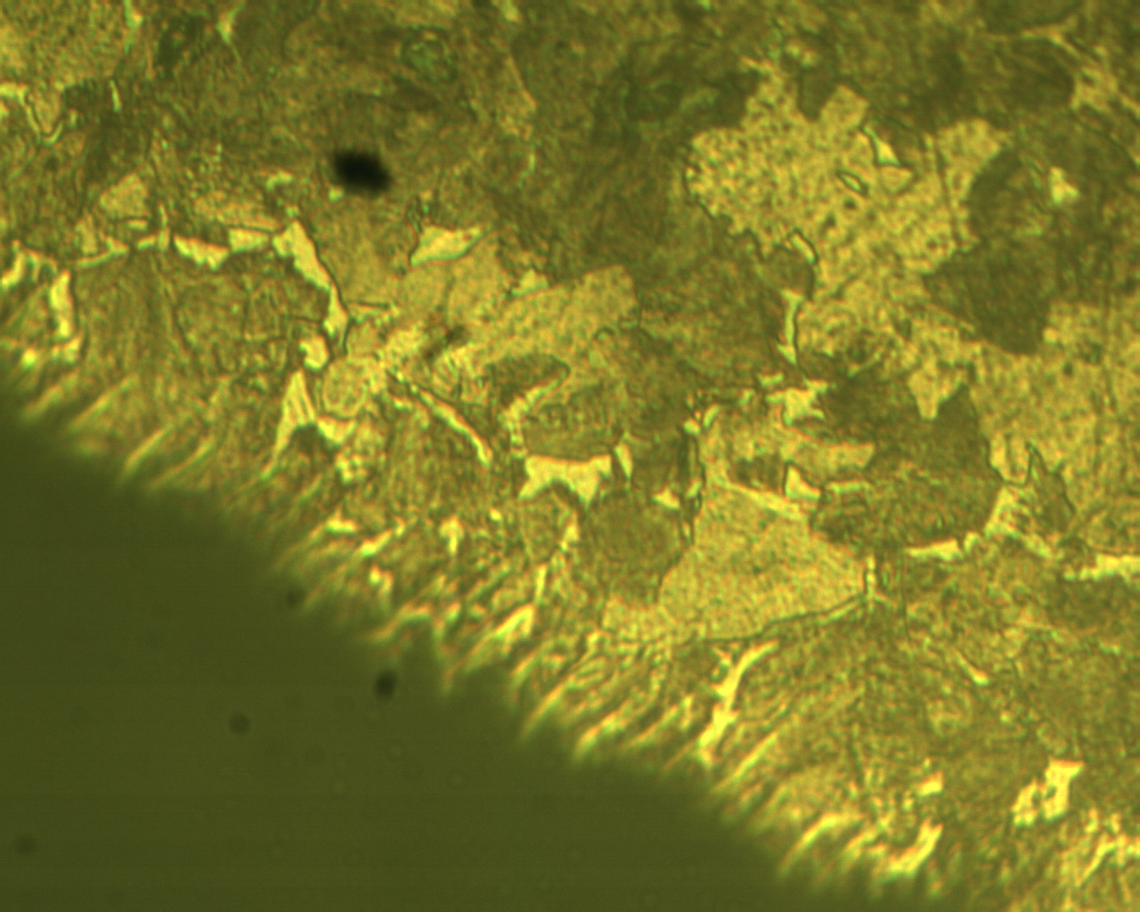

65钢盘圆丝,直接供货状态的组织  ,表面存在较多沿晶界分布的铁素体,这是什么原因?第二张图中可以看到未溶的铁速体么 capture1902.jpg capture1905.jpg
发表于 2016-1-21 10:48:14 | 显示全部楼层
是冷速不足析出的铁素体,未见未溶铁素体。
表面数量较多,是脱碳造成的。
发表于 2016-1-21 11:35:53 | 显示全部楼层
我觉得主要是脱碳造成的,与冷却速度无关。
发表于 2016-1-21 12:07:45 | 显示全部楼层
晶界析出还真不是脱碳造成
91
390
390
发表于 2016-1-21 13:32:25 | 显示全部楼层
小弟愚钝,请问下这是什么状态的组织?等温退火?
发表于 2016-1-21 14:10:23 | 显示全部楼层
楼主应该把表面的和心部的对比着看。心部冷却速度更慢些。
热轧钢材不存在加热不足的事情。
签到天数: 437 天
1466
6678
6678
发表于 2016-1-21 16:44:56 | 显示全部楼层
清淡 发表于 2016-1-21 11:35
我觉得主要是脱碳造成的,与冷却速度
把铁碳合金相图搞忘记了
?  发表于 2016-1-21 17:19
发表于 2016-1-21 17:20:30 | 显示全部楼层
热轧钢材不存在加热不足的事情。 ...
我就是这么想的,边冷却慢,那么心部冷却就更慢,心部都没有网状铁素体,说明边的是脱碳后由于含碳量低造成的,所以我觉得和冷却无关。
发表于 2016-1-22 10:25:45 | 显示全部楼层
心部也有铁素体析出啊,心部的铁素体不是未溶的,是析出的,这是我想表达的第一个意思。
第二点是表面铁素体量更多,说明有表面脱碳。
发表于 2016-1-22 11:30:19 | 显示全部楼层
第二点是表面铁 ...
嗯!明白估计这个就是类似正火的处理吧!
