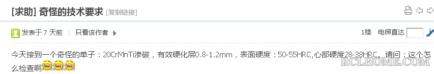

这个技术要求的有效硬化层深度如何确定界限硬度?
发表于 2016-1-21 10:15:14 | 显示全部楼层 |阅读模式
          如题,看附件(截图),大家随便聊聊
发表于 2016-1-21 10:17:22 | 显示全部楼层
和客户讨论一下,硬化层怎么测就可以,我们经常遇到这样的事情。
 楼主| 发表于 2016-1-21 10:26:42 | 显示全部楼层
          难道没有一个标准?
发表于 2016-1-21 10:38:06 | 显示全部楼层
孤鸿踏雪 发表于 2016-1-21 10:26
难道没有一个标准?
目前我没有看到过此类标准,我们和不同客户讨论后,也有不同的结果。有的在回火前测量硬化层,有的把硬化层改成总渗层,有的用低一点的硬度值,比如500HV、450HV,来判断CHD,五花八门,什么样的都有。
孤鸿踏雪 + 10 感谢交流
 楼主| 发表于 2016-1-21 14:22:11 | 显示全部楼层
aaron01 发表于 2016-1-21 10:38
目前我没有看到过此类标准,我们和不同客户讨论后,也有不同的结果。有的在回火前测量硬化层,有的把硬化 ...
          看来目前对这一问题既无相关标准,亦无约定俗成参考依据,还只能靠供方与顾客沟通双方约定了。
