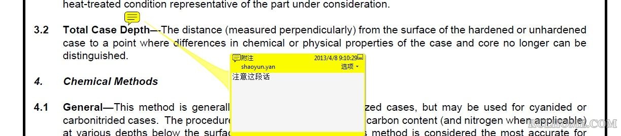

如果看的是总渗层(total case depth)的话,不需要标准图片,按照SAE J423的文字描述(见下图),就可以判断了。
