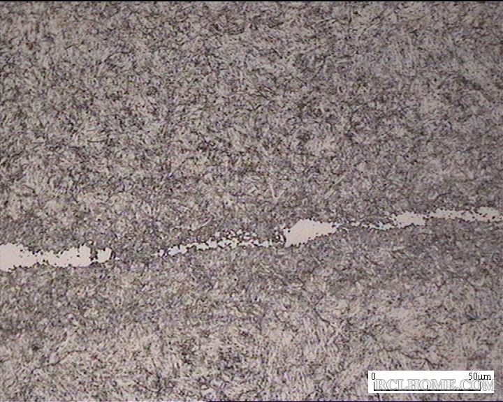

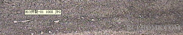

材质:4Cr5MoSiV1
规格:直径120mm棒材
做锻造凹模使用,装配锻造10个产品就开裂了。
问题:1、热处理金相组织可以评几级?组织有什么问题?
          2、原材料有什么缺陷?白亮的带状物是什么?
          3、导致开裂的主要原因是什么?

临近放假可能大家都在忙着。这两天防冻也是头件事
开裂一般要上实物图的。包括断口的特征等
模具并不是我擅长的,不能给你有效的回答。但你给出的图片信息太少。别人无法知道是哪个位置的金相没法给出合理的推理
要知道糟糕的设计、工艺也是开裂的原因之一
耐心一点,坛子里的老家伙们都是热心的,相信很快就有回复的

看看硬度是不是偏高。

请测试以下区域的显微硬度:

有点像金属夹杂,集中了,开裂位置是不是也有这些?

碳偏析??
看看硬度值是多少?  发表于 2016-1-25 19:24

吉祥版主您好:
该区域的显微维氏HV610以上(其他区域HV450左右),好像很脆。

仍需进一步了解情况:
1.宏观图片;
2.断口图片。
估计您还未拍摄到最严重的部位。

链状液析引发脆断。加强原材料检验。

选用电渣重溶或者真空重溶钢。

确实是碳化物裢状偏析,原材料不合格。

为什麽这个组织里面看不到未溶的球化碳化物?

是的版主,我是随机在模具上取的样,每一个视场都有这种“液析?”现象。估计有更严重的地方。

小小版主您好,谢谢您参与指导。
网上各种资料证明这就是碳化物液析缺陷。
可是怎么导致这种现象的?电渣料为什么会好些呢?

建议您根据缺陷的走向及开裂的部位图示说明下。

天天好,
哈哈哈你的名字很好哟
炖猪蹄一般要用开水烫一下再炖,这样的杂味会小一点。
电渣重融的钢就是先烫了再清炖。
真空熔炼就是洗一遍,烫一遍,加点醋再炖。

宜从断口开始分析。

个人认为液析是主要原因。
