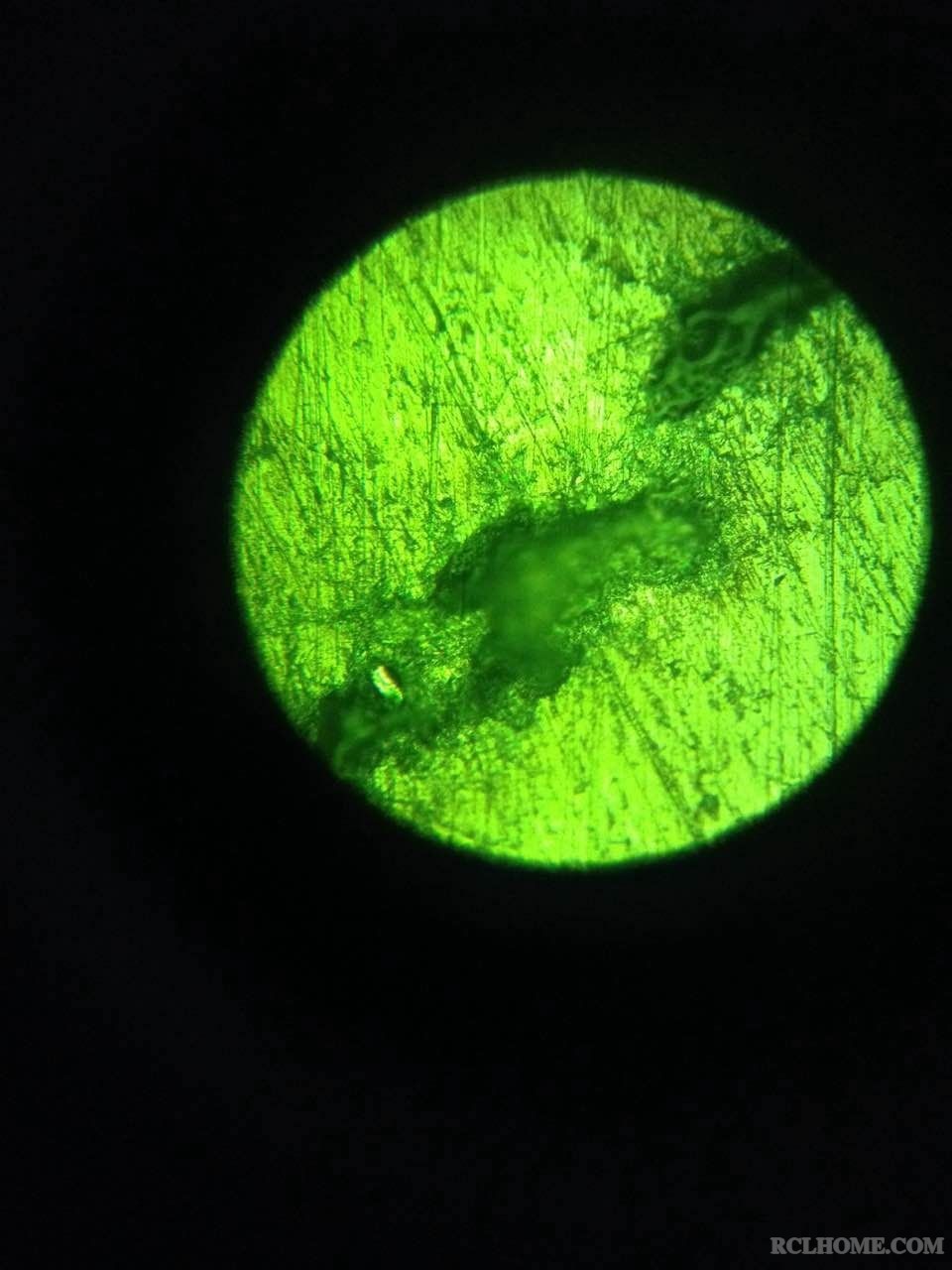

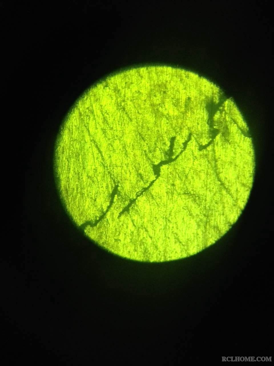

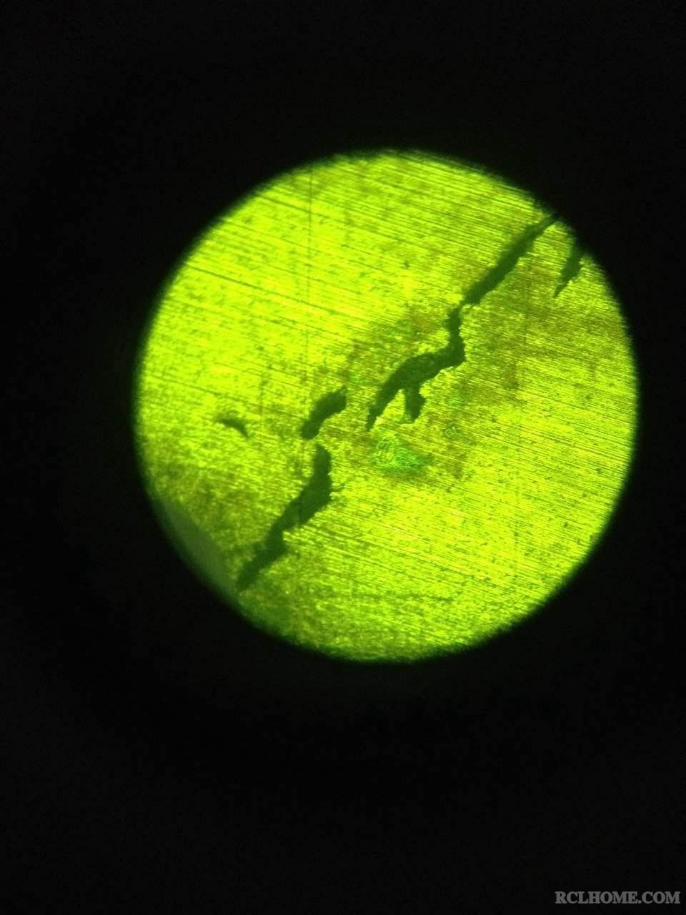

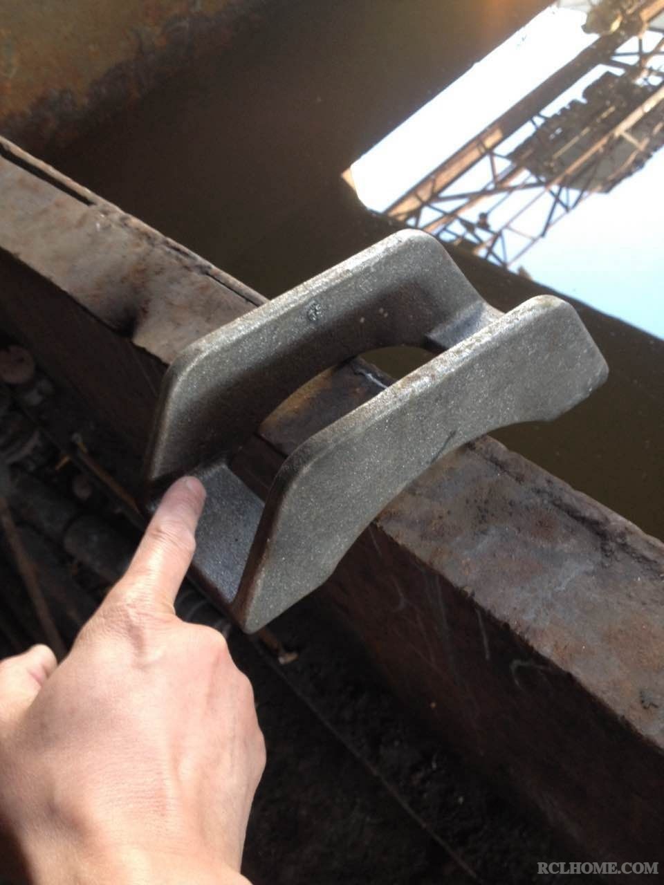

         是淬火引起的开裂吗

补充一张

发表于 2016-1-26 12:46:38 | 显示全部楼层
感觉不像,有原始缺陷吧?

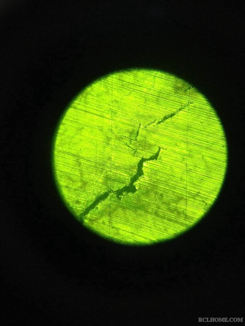

发表于 2016-1-26 12:58:01 | 显示全部楼层
看看裂纹形态,肯定是铸造缺陷,不是淬火裂纹。
发表于 2016-1-26 13:21:25 | 显示全部楼层
淬火加热温度是多少?
 楼主| 发表于 2016-1-26 14:30:09 | 显示全部楼层
tianmu 发表于 2016-1-26 13:21
淬火加热温度是多少?
          850℃(纯属瞎蒙,还需要落实)!
发表于 2016-1-26 15:53:59 | 显示全部楼层
等待进一步的消息。
也许与冰冻有关?{:soso__3110130392203091378_3:}

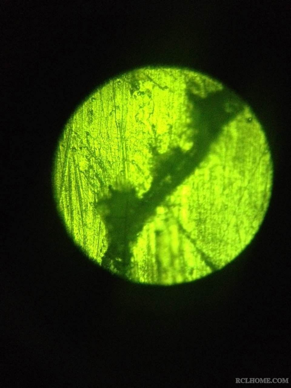

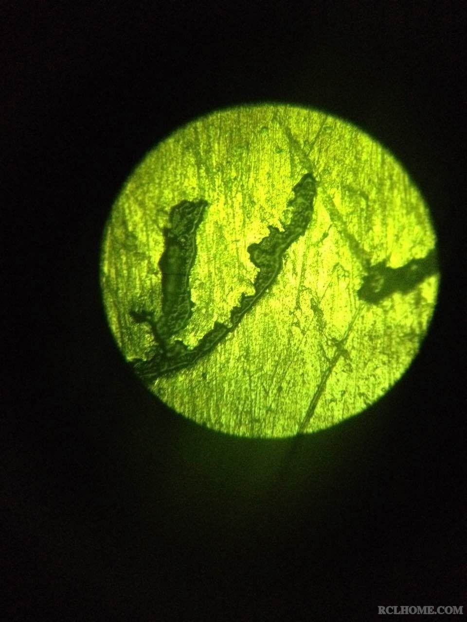

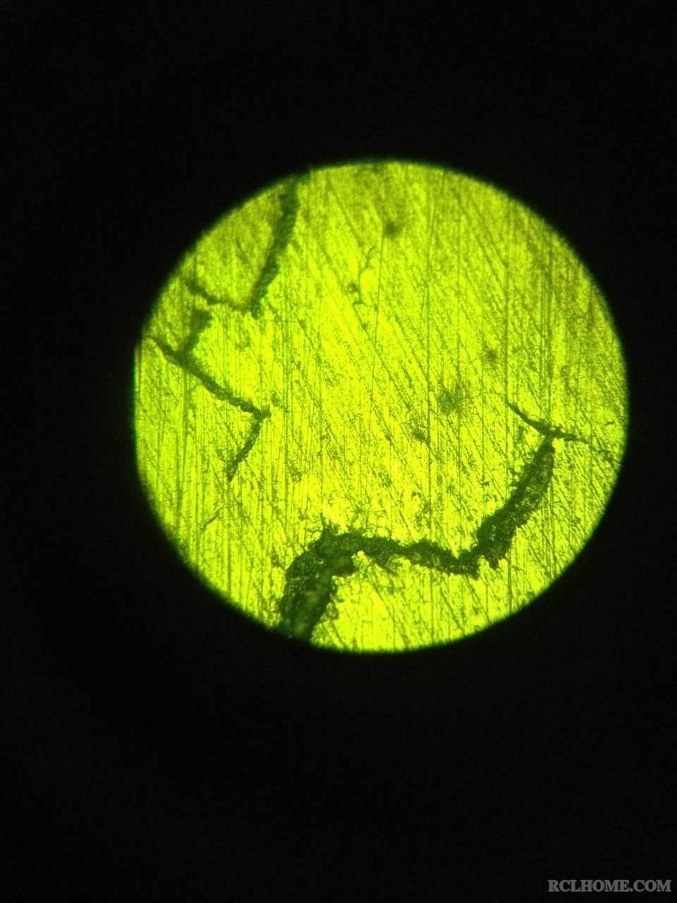

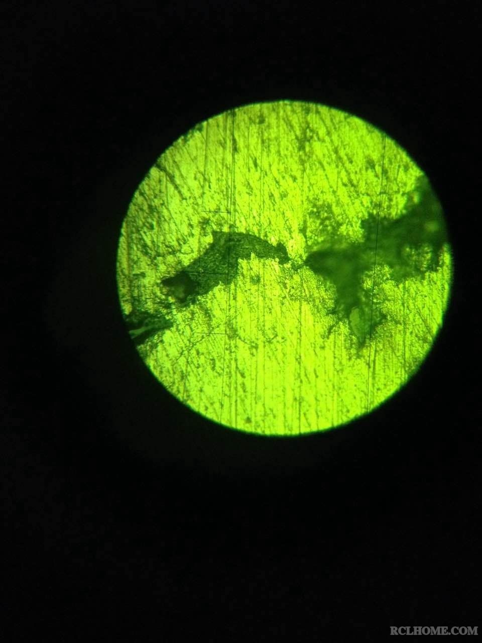

 楼主| 发表于 2016-1-26 15:55:07 | 显示全部楼层
          中午又挤出几张照片,制样太粗糙,又是手机拍摄,大家就将就点吧

发表于 2016-1-26 16:42:11 来自手机 | 显示全部楼层
看看PAG浓度是否低,40cr铸造有时有缺陷也会出现裂纹,我们以前出现过

发表于 2016-1-26 20:29:24 | 显示全部楼层
裂缝不连贯  素材缺陷的机率较高

发表于 2016-1-27 07:38:14 | 显示全部楼层
淬火缺陷占多数。

发表于 2016-2-1 10:46:09 | 显示全部楼层
我觉得这个是材料缺陷裂纹,应该与PAG淬火介质关联不大,我们现在都不用PAG了,太麻烦,正常使用下寿命太短,最多3--5年就需要全部废弃,夏天两天不维护就报废了,成本太高了
