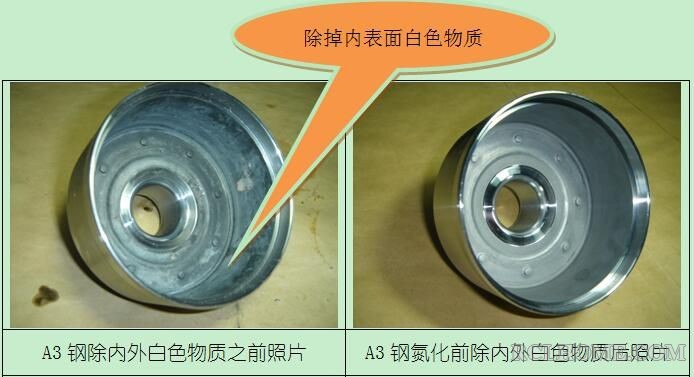

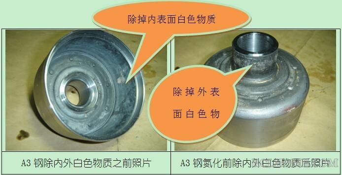

2、清洗目的:除工件内外壁白色物质(脱模剂),如下图:
3、清洗要求:将工件内外壁白色物质(脱模剂)除掉,不影响后续氮化工序的效果。

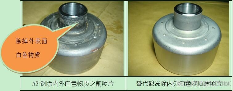

7、飘洁环保清洗技术清洗效果也毫不逊色,可看下图:

对于浮锈、盐浴加热淬火产生氧化皮效果都还不错。
