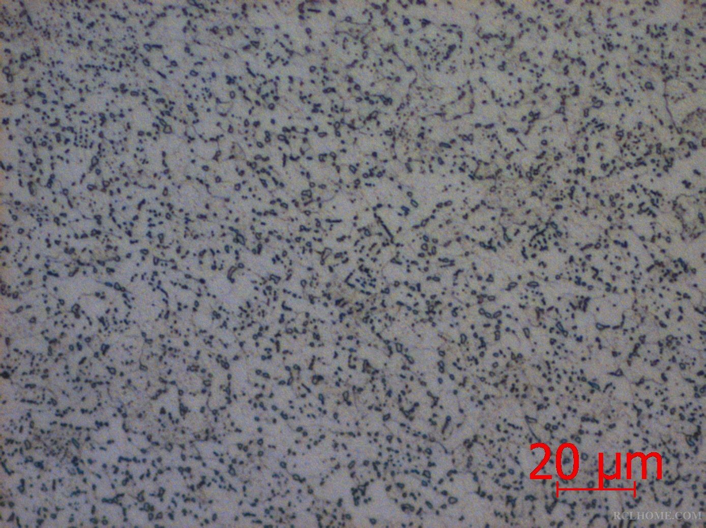

材料:20# 钢。680度等温退火。大家大概估一下下面的金相照片中球化率是百分之九十几?

这个球化率很低啊!几乎没有球化组织。不知道我看的是否正确。

约等于100%!
不过看起来来不象金相图片啊!怎么制作的?

球化率应该在5到6级左右吧!很不错。只是球状渗碳体大多沿晶分布,晶内分布很少。

球化的很不错
