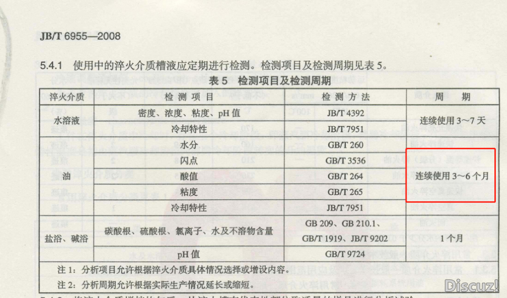

发表于 2021-7-2 08:46:16 | 显示全部楼层
标准:半年,个人建议:每季度一次更好。

发表于 2022-2-3 11:48:46 | 显示全部楼层
每个季度检验一次。

发表于 2022-2-17 15:52:00 | 显示全部楼层
这个估计得看你的使用情况吧,常用到,你还得不断的补充新油,一直淬着,产品没问题半年测一次就行

发表于 2023-1-29 08:38:06 | 显示全部楼层
按照CQI-9要求是每半年对淬火油进行一次检测。
发表于 2023-1-29 13:00:53 | 显示全部楼层
一年一次可以了,一般没问题
