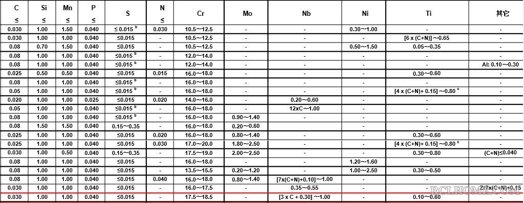

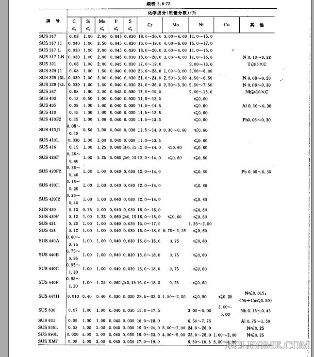

各位大虾:
晚上好!
这是日本牌号的不锈钢SUS441(我所晓得的情况就这么点了)
请各位大侠帮帮忙它是对应我国的那种材料牌号
化学成分是多少
能够耐好高的温度
谢谢

发表于 2016-2-19 10:21:48 | 显示全部楼层
http://www.rclhome.net/forum.php?mod=attachment&aid=MzE2OTZ8NGRmZWM0ODB8MTc2MTY3MDg4MXwwfA%3D%3D

发表于 2016-2-19 10:22:32 | 显示全部楼层
找了一圈就是没有SUS441
