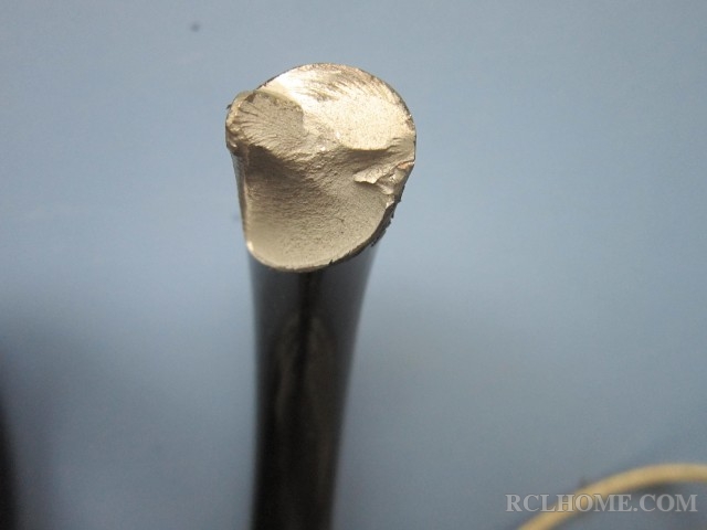

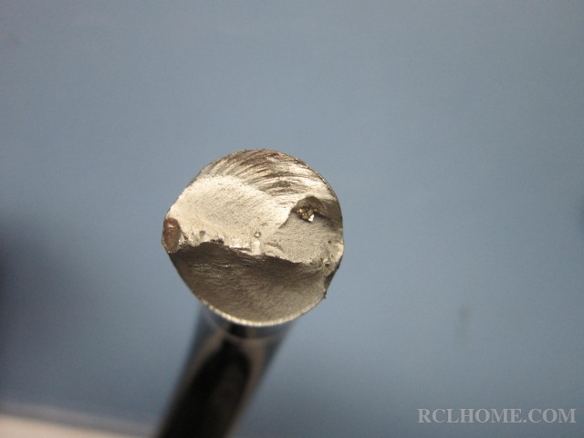

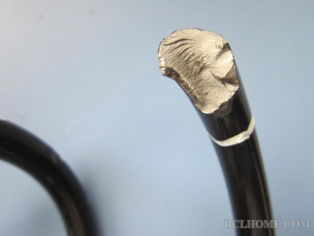

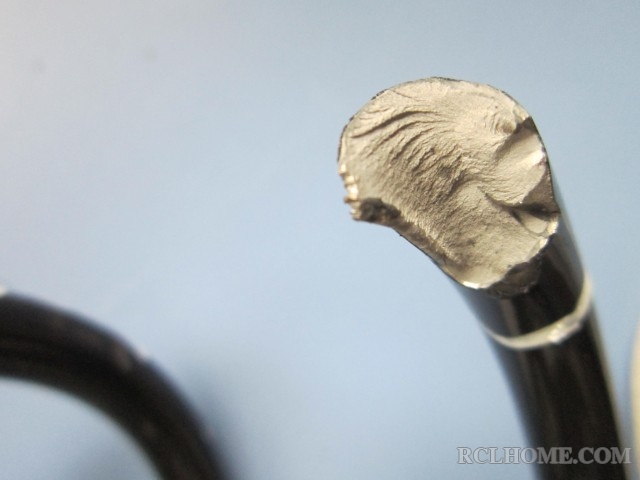

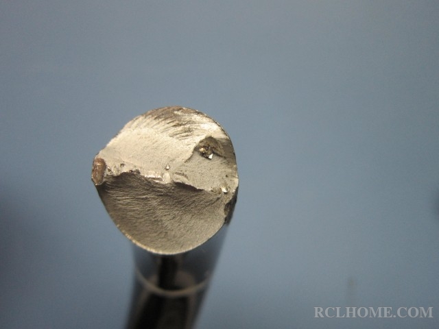

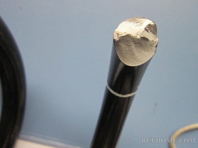

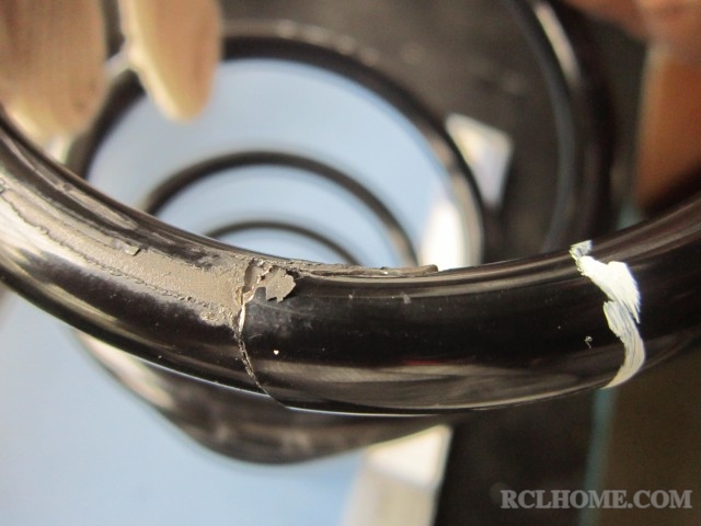

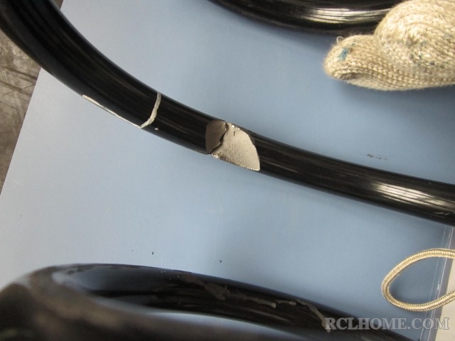

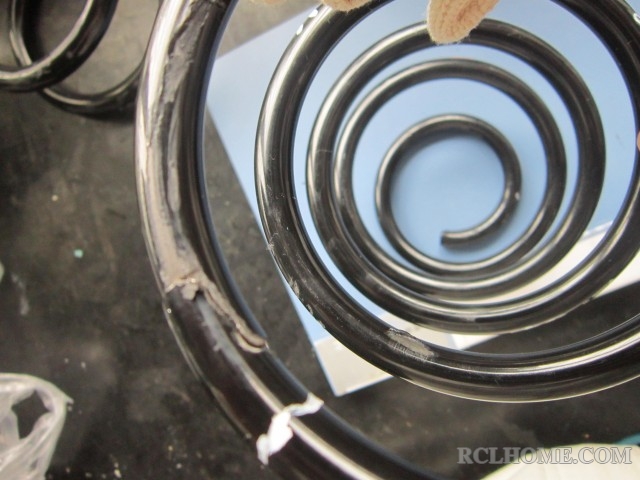

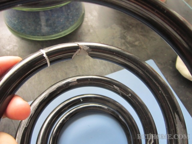

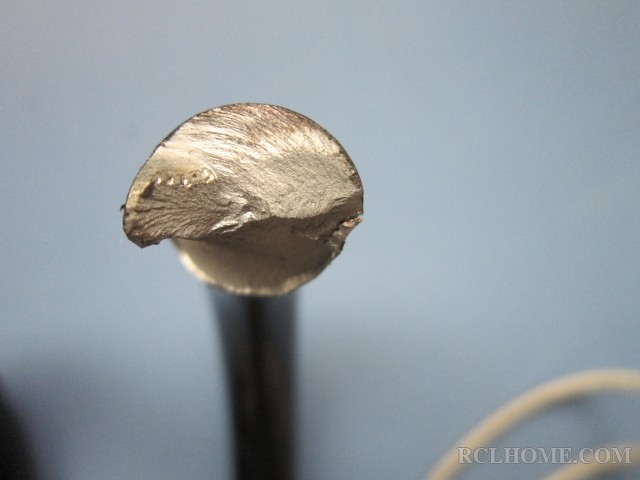

线径15.4,材料SWI-200。10万次就断了,问题很大。我对断口一窍不通,先上传断口,随后传上硬度和金相。 IMG_3290.jpg IMG_3291.jpg IMG_3292.jpg IMG_3293.jpg IMG_3294.jpg IMG_3295.jpg IMG_3296.jpg

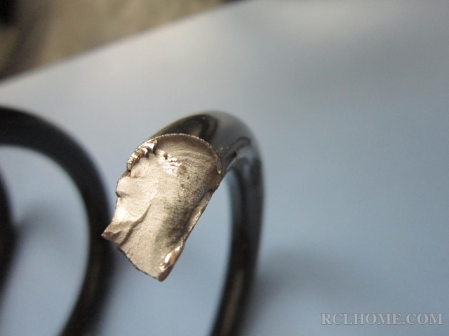

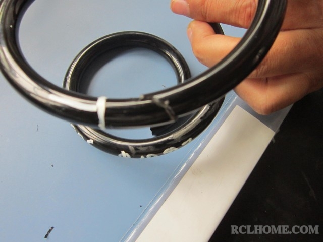

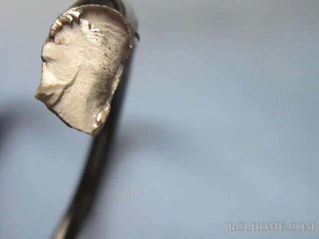

这是另外一条,线径10.82,材料是2100c,18.6万次。 IMG_3297.jpg IMG_3298.jpg IMG_3299.jpg IMG_3300.jpg IMG_3301.jpg IMG_3302.jpg IMG_3303.jpg

 楼主| 发表于 2013-2-27 08:07:04 | 显示全部楼层
线径15.4的断裂后掉了一块,因为断后机器没有停。所以造成了两片扇形。而我觉得真正断的面应该是第一张,上面平一点的面。我觉得15.4的没什么疲劳断裂特征,是不是稍微脆了一点?不太懂,瞎猜的。

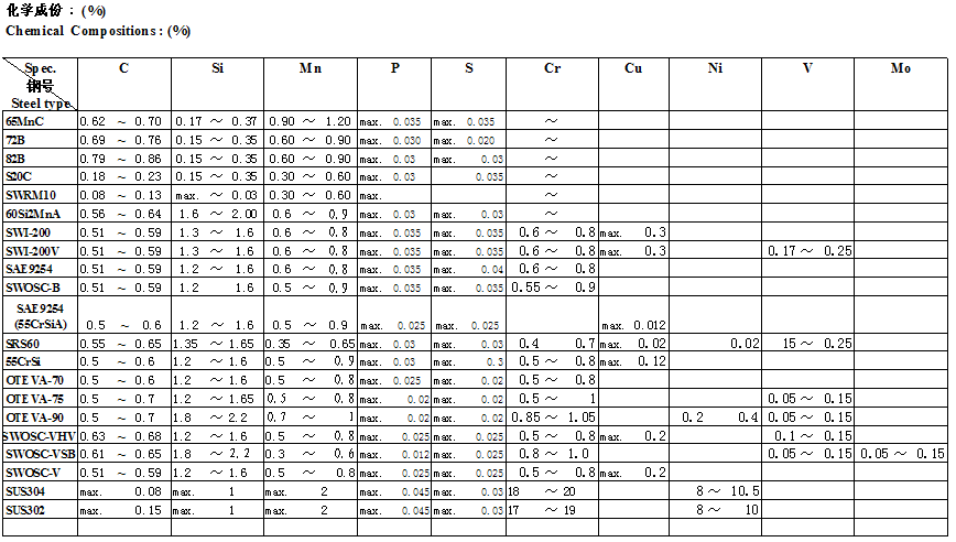

发表于 2013-2-27 14:38:52 | 显示全部楼层
      惭愧,不知道材料SWI-200是一种什么材料?主题描述的情况是否经过热处理》经过什么样的热处理?

发表于 2013-2-27 16:51:43 | 显示全部楼层
虽然是知道弹簧钢类的,但也不知道是什么材料。
     该弹簧在测试过程中发生断裂,循环次数达到10万级别,且断口勉强能看出分区现象。
     应该属于高应力低周疲劳断裂,主要为材料屈服强度不够造成。
个人浅见,不足为据,望高人解答。

 楼主| 发表于 2013-2-27 17:56:59 | 显示全部楼层
弹簧材料,淬火+中温回火。之后我再传硬度和金相。
 楼主| 发表于 2013-2-27 17:59:54 | 显示全部楼层
孤鸿踏雪 发表于 2013-2-27 14:38
惭愧,不知道材料SWI-200是一种什么材料?主题描述的情况是否经过热处理》经过什么样的热处理? ...
101.jpg 不好意思,这是成份。
潇潇暮雨 + 10 感谢上传!

谢谢!今天我也在想是不是屈服强度的问题。今天检测了一下,发现表面缺陷很多,现在我针对疑问给技术部提出做几个对比。一个针对表面缺陷的对比,一个针对屈服强度的对比。但是我是品质管理的,可以提意见,但是做不做就不一定了。到时候做了把结果告诉大家。

发表于 2013-3-2 10:07:59 | 显示全部楼层
断口有没有高倍?看起来疲劳特征是不够明显啊,更多的是放射线状纹路。

发表于 2013-3-2 21:45:39 | 显示全部楼层
第一幅图看着有两个裂纹源似的。
楼主如果只做一种零件,可以搜集一些专门讲弹簧失效的书籍和论文。在一段时间之后,对于该零件你失效分析的能力,可能比专门做失效分析的人还强的呢。
发表于 2013-3-2 21:59:17 | 显示全部楼层
直观感觉是屈服强度低所致。
要看组织的。

楼主如果只做一种零件,可以搜集一些专门讲弹簧失效的书籍和论文。在一段 ...

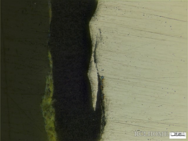

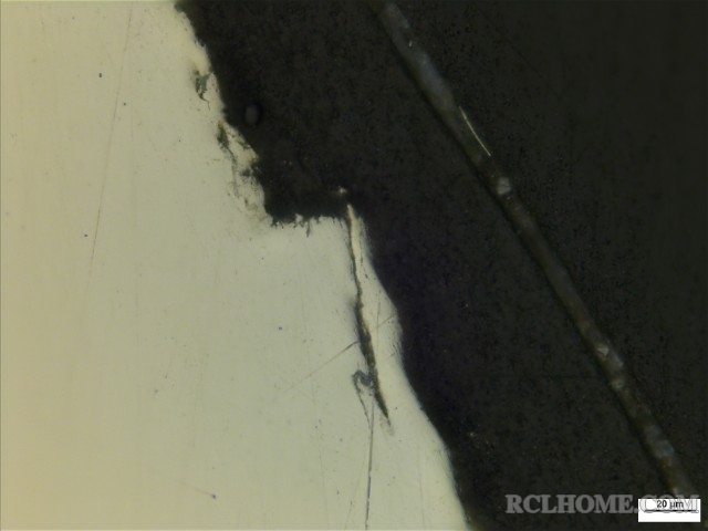

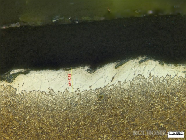

我都发过好多弹簧断裂的帖子了,还有很多没发,试制的很多不合格。这个已经基本找到原因了,表面缺陷多,40um的完全脱碳层,新供应商材料不行。

组织来了。物体基本上发现了,我公司为了试制新材料换的供应商不行。表面缺陷很多,传两张 500x.JPG 500x-13.JPG 。脱碳严重 500x-10. 副本.jpg 500x-9. 副本.jpg

发表于 2013-4-22 13:13:12 | 显示全部楼层
弹簧对脱碳层控制严格。

这类弹簧在原材料进厂就该做相应的检测。表面质量有相应的要求

发表于 2017-2-23 16:38:31 | 显示全部楼层
清淡 发表于 2013-3-4 17:43
组织来了。物体基本上发现了,我公司为了试制新材料换的供应商不行。表面缺陷很多,传两张。脱碳严重 ...
像这种螺旋弹簧的材料出厂的要求一般都是银亮处理的,使用黑皮材的风险太大
发表于 2017-2-23 16:46:32 | 显示全部楼层
主要还是脱碳引起的疲劳强度低

发表于 2017-2-23 17:10:20 | 显示全部楼层
清淡: 你的这个弹簧在淬火出来后没有做强力抛丸?脱碳肯定是要去掉的。 以前做汽车稳定杆的原材料都是要供应商剥皮的并且要100%涡流探伤才能使用,在淬火后要强力抛丸。
