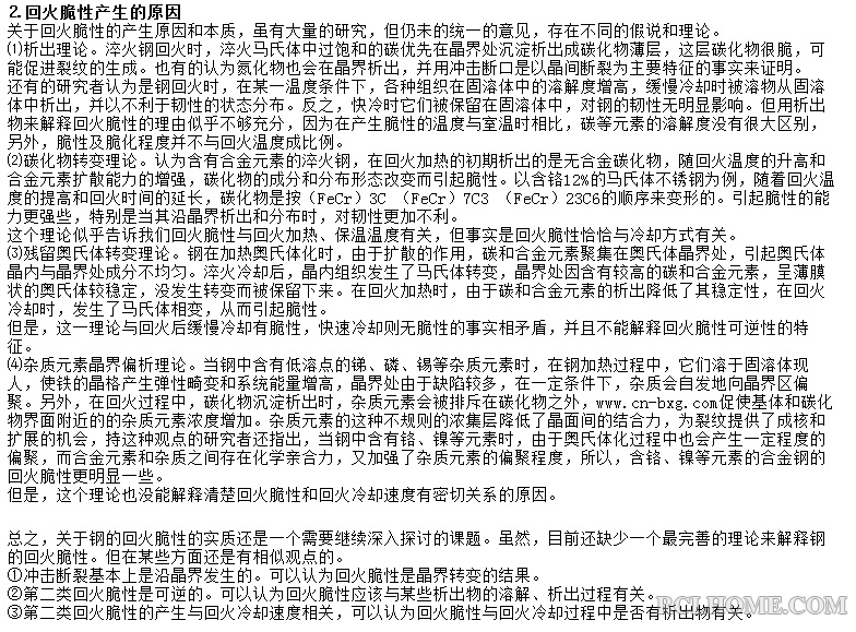

 楼主| 发表于 2013-2-27 14:13:43 | 显示全部楼层
aaron01 发表于 2013-2-27 12:41
我个人比较倾向于在晶界上析出碳化物或者其他杂质元素的说法。
不管是哪种理论: A. 残余奥氏体转变理论 B .碳化物析出理论  C.杂质偏聚理论
      每一种理论单独拿出来,好像都不足以能够解释回火脆性的出现,不能作为充分论据来支撑,都存在其瑕疵。
风萧萧兮易水寒,壮士一去兮落汤鸡~~~
