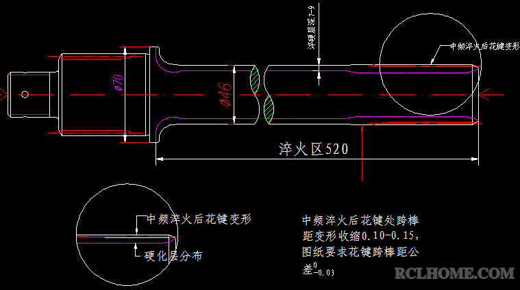

采用中频感应加热连续淬火,花键处变形如何控制?为什么花键中间部位会收缩呢?

发表于 2013-2-27 19:26:27 | 显示全部楼层
请问材质,工序,花键是拉的吗

 楼主| 发表于 2013-2-28 07:50:35 | 显示全部楼层
材质:42CrMo,直径70左边的退刀槽处不热处理。
