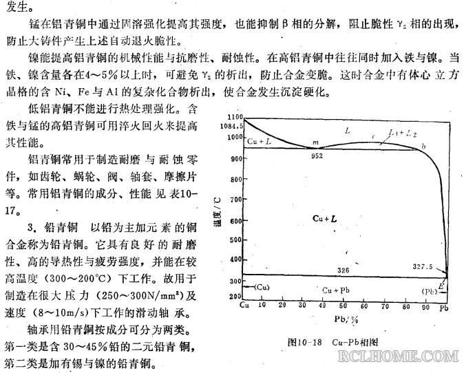

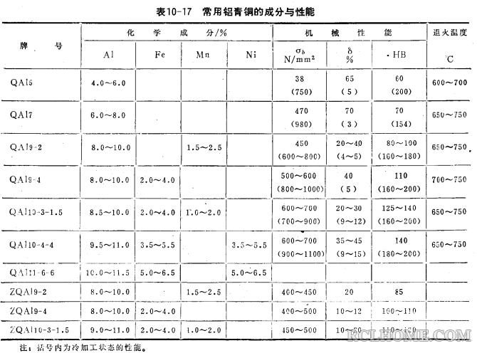

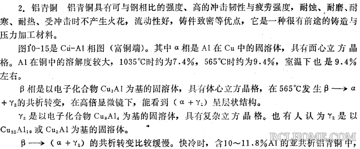

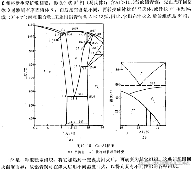

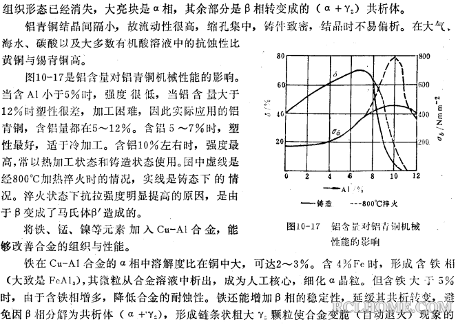

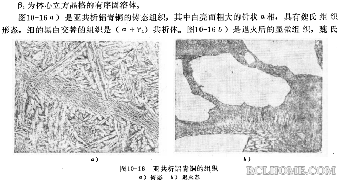

          没有做过有色金属及合金的热处理,这里找到一点有关铝青铜的资料,悉数上传,希望对楼主有所帮助

谢谢杨工提供资料!
