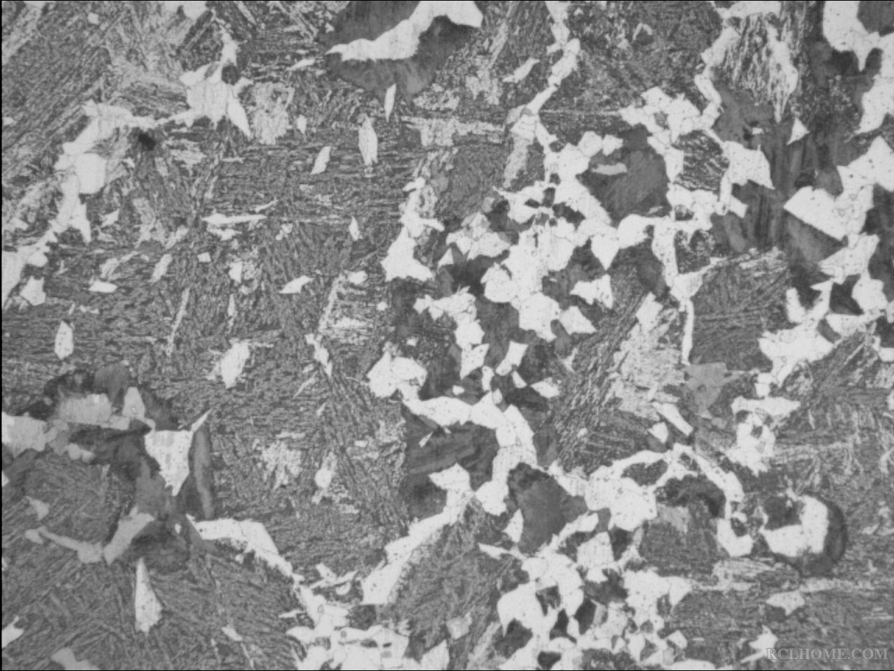

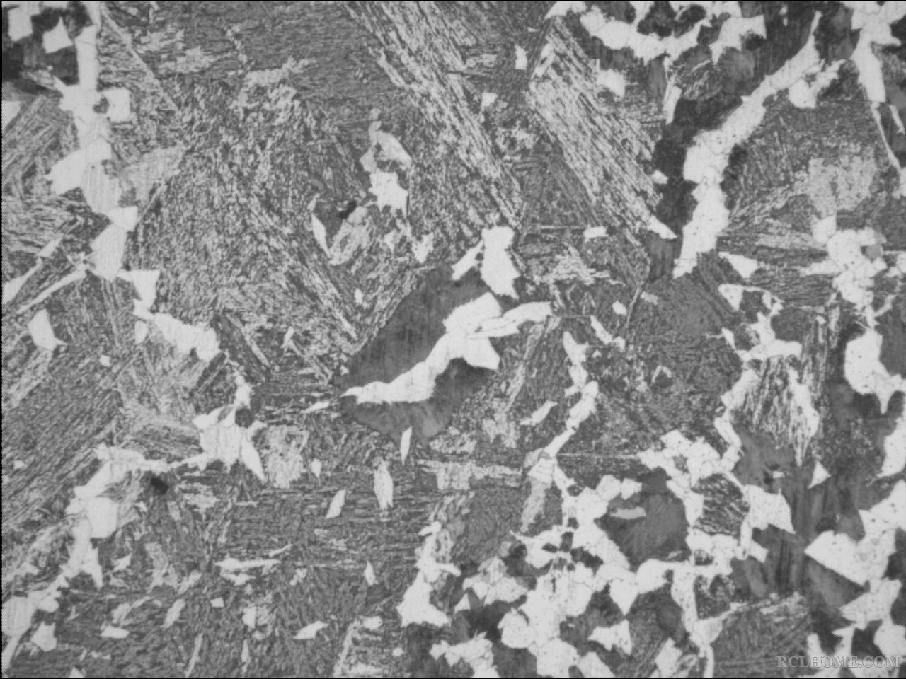

材质20CrMnMo 锻件 要求正火+高温回火,晶粒度不粗于五级。一般情况下,都是6-7级的细晶粒,难得也有锻造厂家为了降低成本,出现球状珠光体。前几天,出现了特别粗大晶粒。见附件。怎么会这样的呢?

 楼主| 发表于 2016-3-4 23:45:57 | 显示全部楼层
专家都休息啦

个人感觉这个组织已经严重过热甚至过烧,建议仔细看下硫化物有没有在晶界析出。

夏日凉风 发表于 2016-3-5 08:44
你们毛坯都做晶粒度吗?这个材料毛坯粗加后还有调质工序吗?
全部毛坯做晶粒度,预防锻造厂抄近路。毛坯粗加工后没有调质

清风 发表于 2016-3-5 09:32
个人感觉这个组织已经严重过热甚至过烧,建议仔细看下硫化物有没有在晶界析出。 ...
什么状态下看?腐蚀还是抛光状态的非金属夹杂物?各有什么特点?

qibao9891 发表于 2016-3-5 12:07
再进行一次正火看看。
锻件晶粒粗大可能的原因很多。大概有几十个因素互相交织。
猜中的可能性小。
锻造厂是外单位,我们只管检验,现在已经通知锻造厂拉回去重新处理。当然,回来后我们会加倍检验。

对于一个锻造后的零件,你认为当其奥氏体晶粒度在什么级别时,可称之为特别粗大晶粒?
搬运工 发表于 2016-3-6 10:23
对于一个锻造后的零件,你认为当其奥氏体晶粒度在什么级别时,可称之为特别粗大晶粒? ...
高工好!我是金相新手,请多指教。三级,算粗大吗?平时看惯了,猛然一看,有点吃惊。以为对热处理变形还是有很大影响的
我在想,锻后正火看的是什么晶粒度啊?
发表于 2016-3-7 10:02:01 | 显示全部楼层
相对正火来说,这个冷却速度过快了(如果你想要的是铁素体+珠光体的话)。

清淡 发表于 2016-3-7 10:02
相对正火来说,这个冷却速度过快了(如果你想要的是铁素体+珠光体的话)。 ...
同意。看金相图片哪象是正火组织,既然不是正火组织还评什么晶粒度?
要求是正火,想要细小的铁素体和珠光体。看的晶粒度是铁素体和珠光体的晶粒度,按照GBT6394的标准!高工,你如此一问,我心里怎么惴惴的呀!正火后看晶粒度有问题吗?

发表于 2016-3-7 16:55:41 | 显示全部楼层
过热是肯定的,但没有过烧的迹象
这个很显然是腐蚀过的

感觉这个就是热锻后空冷的组织,没有正火。

发表于 2016-3-7 19:22:40 | 显示全部楼层
灵猫 发表于 2016-3-7 16:49
要求是正火,想要细小的铁素体和珠光体。看的晶粒度是铁素体和珠光体的晶粒度,按照GBT6394的标准!高工 ...
其实我第一印象就是奥氏体晶粒,也用在评铁素体晶粒。你这是20CrMnMo属于低碳低合金,正火后根据铁素体来是可以的,但是你这个冷却太快,组织出现很多非平衡组织。组织都不对啊!

 楼主| 发表于 2016-3-7 22:48:40 | 显示全部楼层
清淡 发表于 2016-3-7 19:22
其实我第一印象就是奥氏体晶粒,也用在评铁素体晶粒。你这是20CrMnMo属于低碳低合金,正火后根据铁素体来 ...
对照标准图谱,我只知道不符合要求,所以开具了不合格处理单。图片上的组织是冷却太快的组织?我本来以为是锻造后堆冷产生的退火组织呢。

发表于 2016-3-8 10:31:11 | 显示全部楼层
灵猫 发表于 2016-3-7 22:48
对照标准图谱,我只知道不符合要求,所以开具了不合格处理单。图片上的组织是冷却太快的组织?我本来以为 ...
如果你们有硬度要求就更好办了,这个组织硬度一般是偏高的。

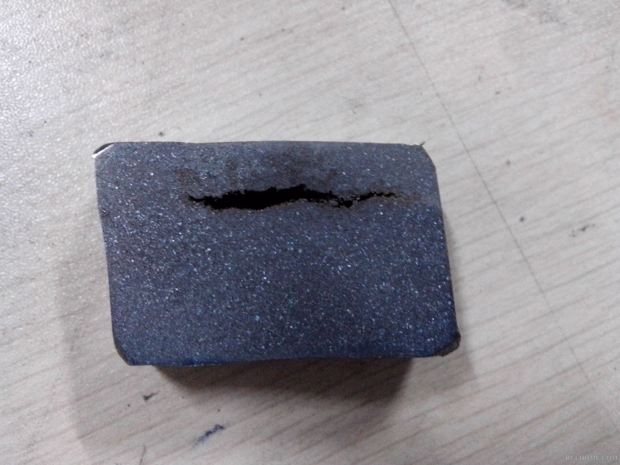

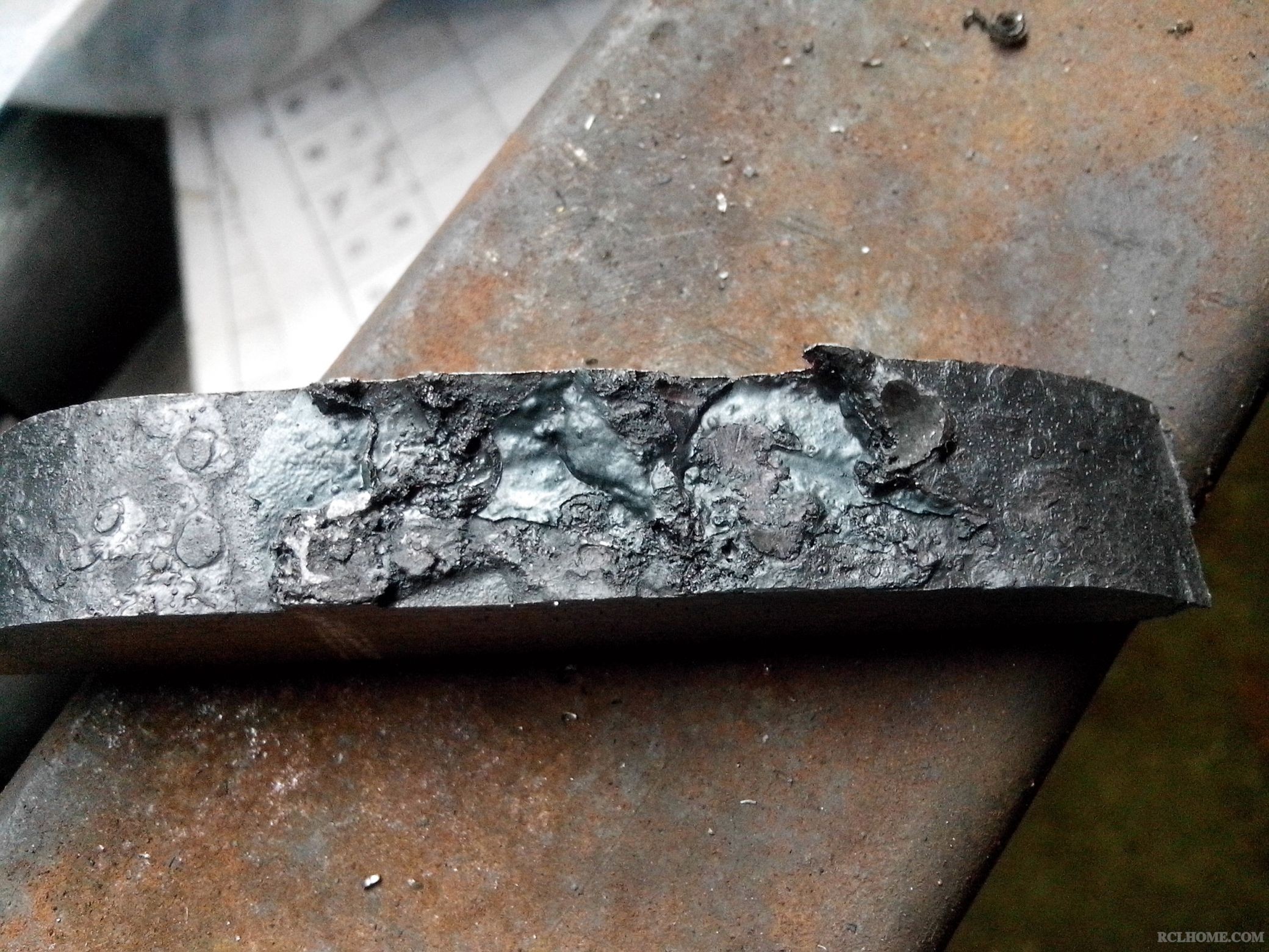

发表于 2016-3-8 13:30:20 | 显示全部楼层
孤鸿踏雪 发表于 2016-3-7 16:55
过热是肯定的,但没有过烧的迹象

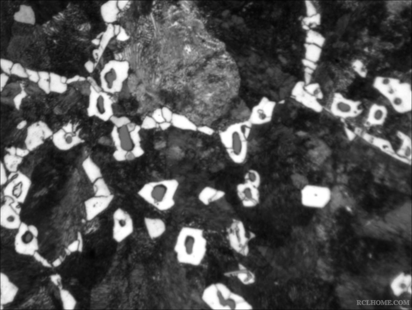

20CrMnMo材料没有接触过,不过我这里有0.45C-0.13V材料过烧后组织图片,可以参考一下。

发表于 2016-3-8 14:36:18 | 显示全部楼层
cnszgong 发表于 2016-3-7 22:56
会不会是所谓的“余热正火”?
           这个,非常可能!

guminjie 发表于 2016-3-8 12:39
清淡老师看到了索氏体组织
这个材料淬透性非常好,小件普通正火金相组织非常细密,类似于中碳低合金钢的调质组织,硬度自然不会低了
         过烧的具体特征是什么?能否应文字描述一下?

发表于 2016-3-8 14:49:01 | 显示全部楼层

发表于 2016-3-8 15:44:42 | 显示全部楼层
灵猫 发表于 2016-3-7 22:54
我也不懂评铁素体还是奥氏体。反正对照图谱,不符合就是不合格。这样可以吗?再说,正火+高温回火的工件 ...
晶粒与晶粒度是两个不同的概念。

石墨化了?

这个是MnS在晶界析出

发表于 2016-3-9 07:53:23 | 显示全部楼层
对于这一类材料,最好做等温正火,如果设备条件不具备,普通正火也是可以的。正火后进行高温回火,作用不是很大,能够降低硬度而已。如果普通正火工艺得当,不做高温回火也是可以的。这个产品正火没有做或者没有烧透,看起来依然是锻造组织。
