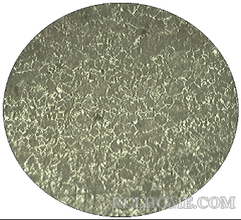

         50#碳素结构钢880℃×2h→480℃×4h→空冷,硬度234~236HBW,晶粒度见附件。
        这个结果是否正常?

一、请上一张清晰的500倍图片。
二、怎么会想到用480℃作为等温温度呢(请参考50钢的TTT图)?

         钢质模锻件正火金相及晶粒度检查均在100倍下进行,为什么要在500倍下观察?
          50#钢的TTT图见附件(截图),在480℃是为了获得较高的正火硬度,目前实际测试硬度还是偏低的,你认为应该在什么温度等温呢?

发表于 2016-3-8 16:09:04 | 显示全部楼层
孤鸿踏雪 发表于 2016-3-8 09:33
钢质模锻件正火金相机晶粒度检查均在100倍下进行,为什么要在500倍下观察?
1,我需要500的图片看组织。
2,晶粒度检测没有规定一定是要
在100下观察,要具体情况具体对待。
3,你的所谓等温正火选择的等温温度在鼻尖温度以下,属于全球首创话啊。

搬运工 发表于 2016-3-8 16:09
1,我需要500的图片看组织。
2,晶粒度检测没有规定一定是要
在100下观察,要具体情况具体对待。
        1,我需要500的图片看组织。
        这个,可以有。
        2,晶粒度检测没有规定一定是要在100下观察,要具体情况具体对待。
        这个是有标准的,看来你没有搞过晶粒度评级
        我感到你提出这个问题有点滑稽:没有那个大师说等温正火温度必须选在C曲线鼻尖对应的温度(尽管在这个温度进行等温最为经济),难道等温正火必须在一个固定的温度下进行?请问,在珠光体转变温区不可以根据硬度要求进行优化选择吗?这个不是搬兄一贯坚持的“温度——粗细”论吗?

1,烦请孤大侠上传一张完整准确的50钢TTT图
2,烦请上传一张50钢480°C等温处理后的500倍金相组织图片

       1. 对应于实际化学成分和奥氏体化温度,50#钢的TTT图很多,这里先给你上一幅与本主题材料含碳量极其接近的(见附件截图);
       2. 你可否在这幅TTT图上标定一下发生上贝转变的最低温度?
       3. 50#钢480℃等温正火后的500倍金相照片只有等下批锻件来后再做,然后提供给你,如果你觉得不放心,我还可以直接把正火小件发给你

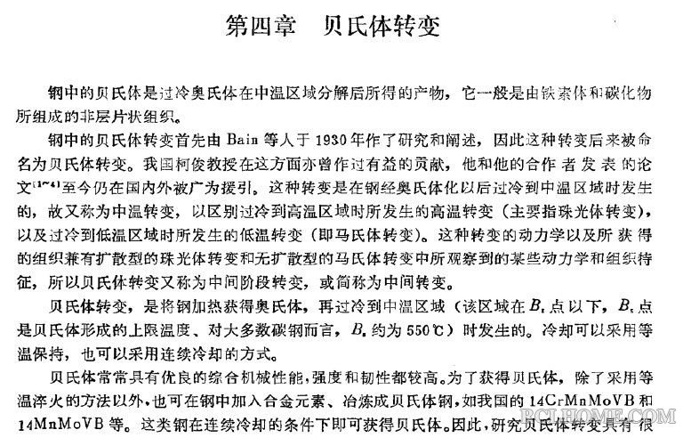

发表于 2016-3-11 12:30:03 | 显示全部楼层
我感觉这个温度多少会有上贝出现,已经在Bs点以下了,有多少量是个问题。
还有Bs线不像Ms那样是根直线,Bs线和冷速有关,冷速快,Bs点会低些,或许是靠得快冷速避开贝氏体转变?

          这段文字描述仿佛与这几幅图和22#楼的附图有很大出入

老孤,借你的图,假设了2种冷速,冷到480C保温,似乎冷速快的贝氏体会多,我前面想错了。
 楼主| 发表于 2016-3-11 15:46:21 | 显示全部楼层
        这个问题很值得探讨,如果在880℃到480℃这段冷速足够快(比如盐水冷却),过冷奥氏体根本来不及转变,然后在480℃等温足够长时间,那么最终获得的组织会是什么?P+F?  P+F+少量B?  少量(P+F)+B?

冷速越快,贝氏体量应该是越多的

        这个,我不敢苟同。这要看在哪个温区的快冷吧?再看看26#楼左边那个图
发表于 2016-3-11 16:50:41 | 显示全部楼层
26楼的左图,Bs曲线是怎么样的?是拐点以下最左面那根曲线吧?
什么是Bs?贝氏体转变开始温度是也。
 楼主| 发表于 2016-3-11 18:27:31 | 显示全部楼层
什么是Bs?贝氏体转变开始温度是也。 ...
        你说的那个拐点,很明显是P珠光体转变线与贝氏体转变线的切点,也就是说,它既是Bs,也是Ps,那么随着时间的推移(比如等温),再往右呢?不还是发生P转变吗

搬运工想看看到底有没有上贝氏体出现,所以要500x照片。我也想看看。

看这张图,500℃以下应该有贝氏体出现,估计数量不多,所以用500x好好看看,是否有贝氏体。
