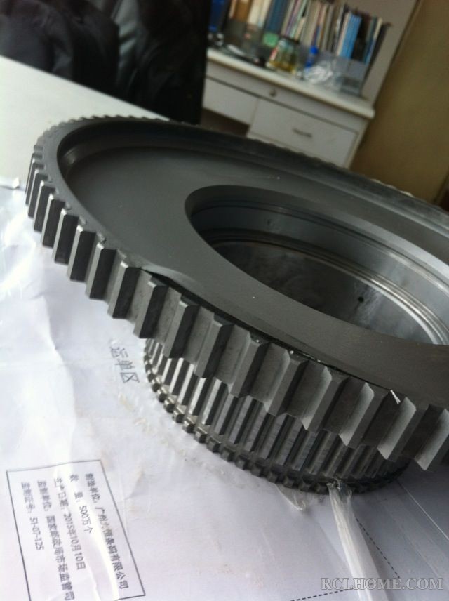

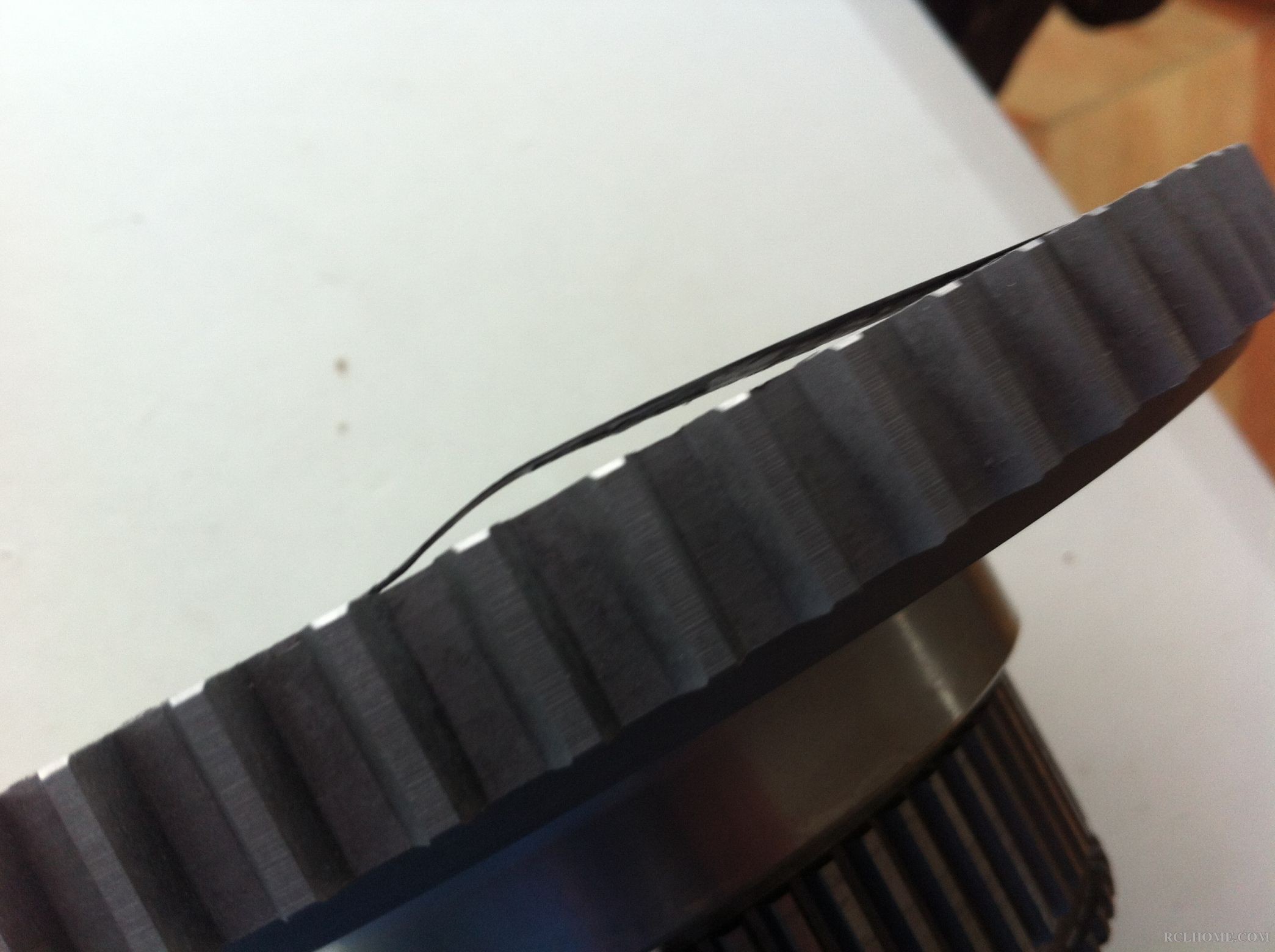

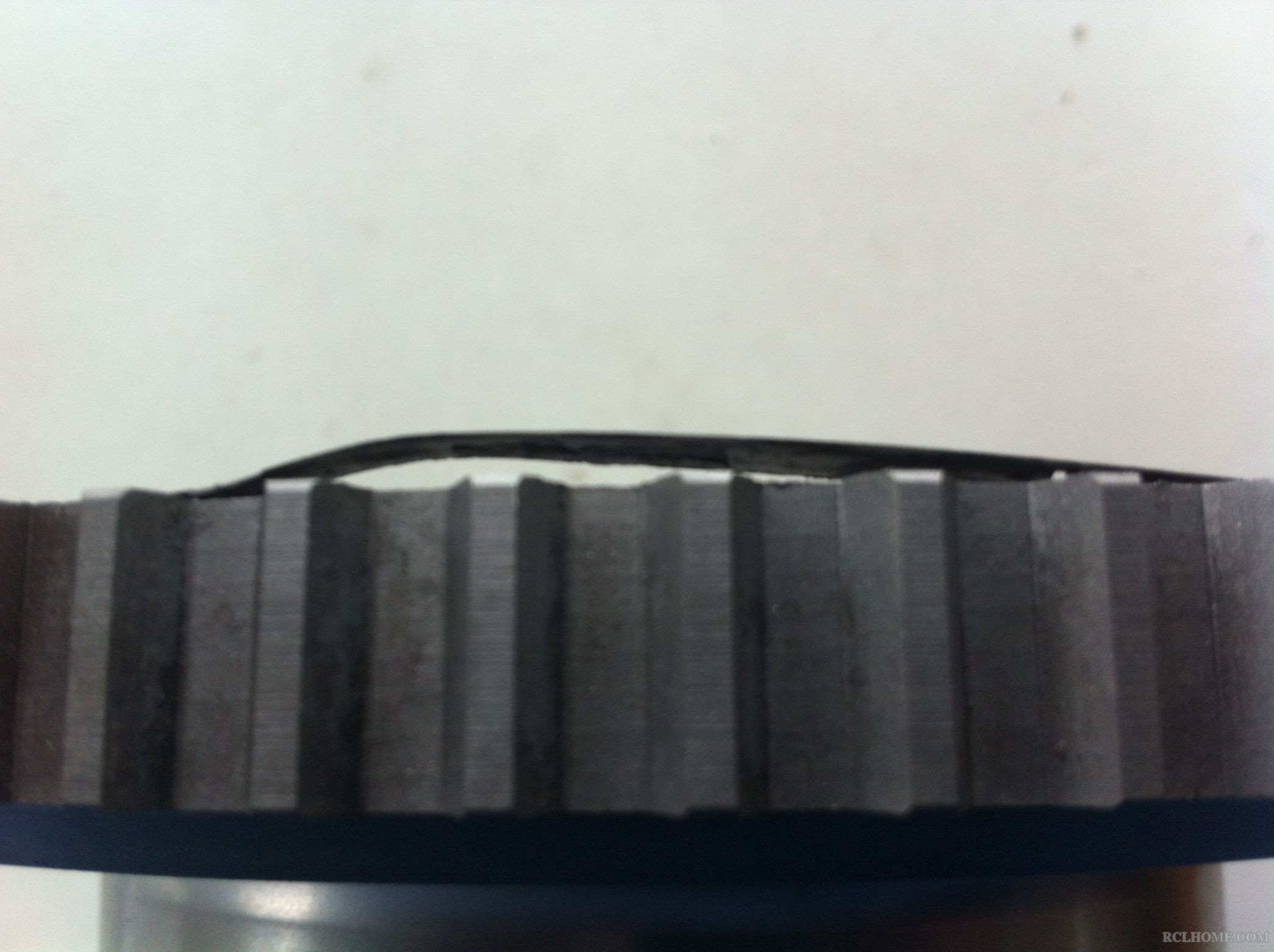

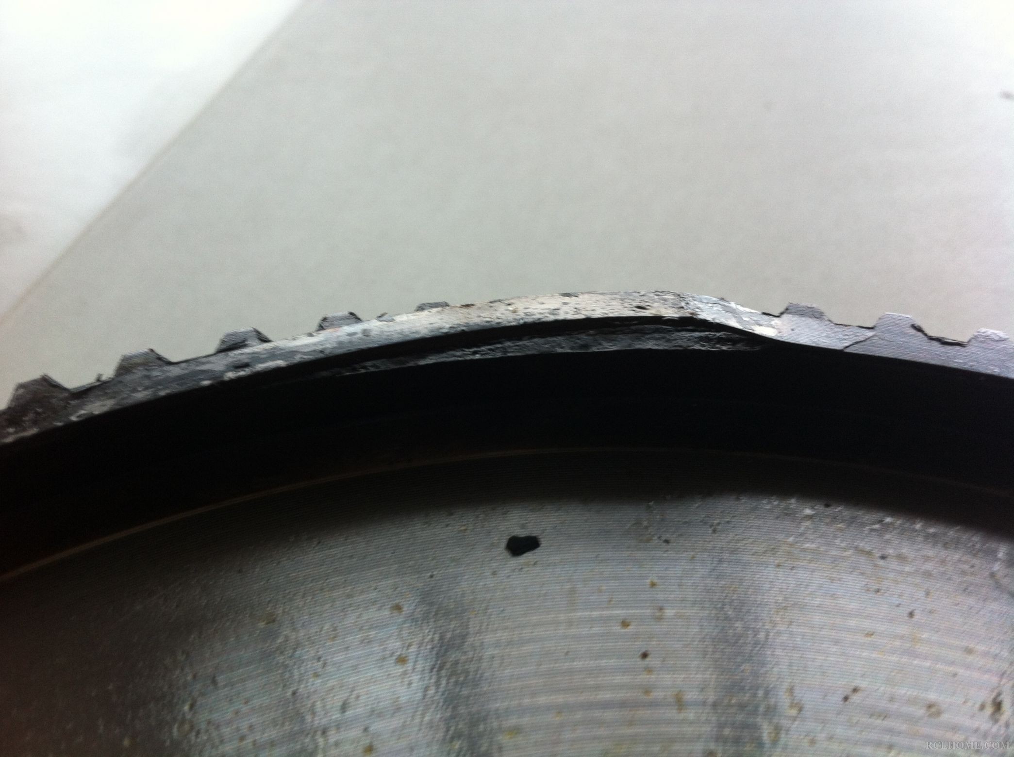

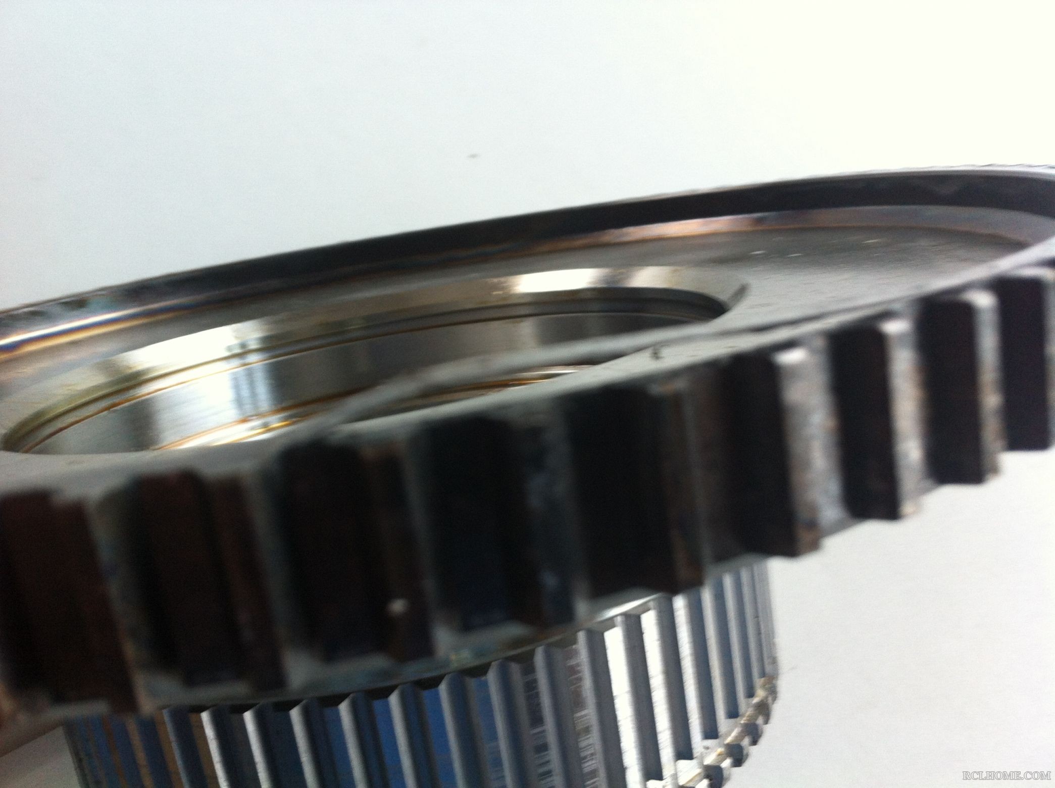

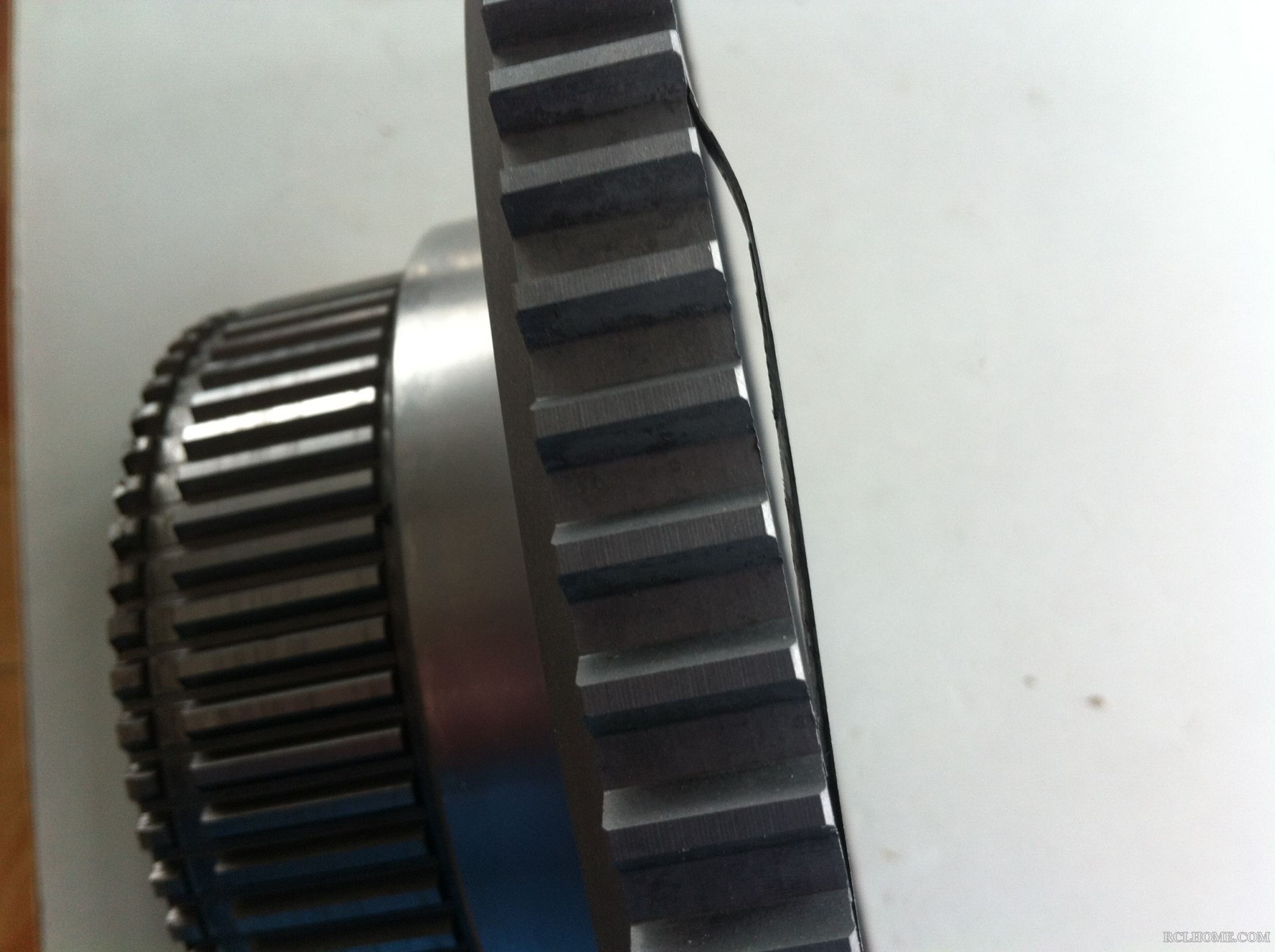

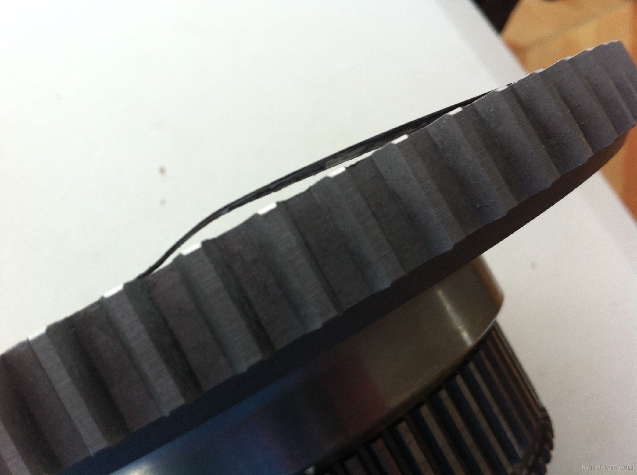

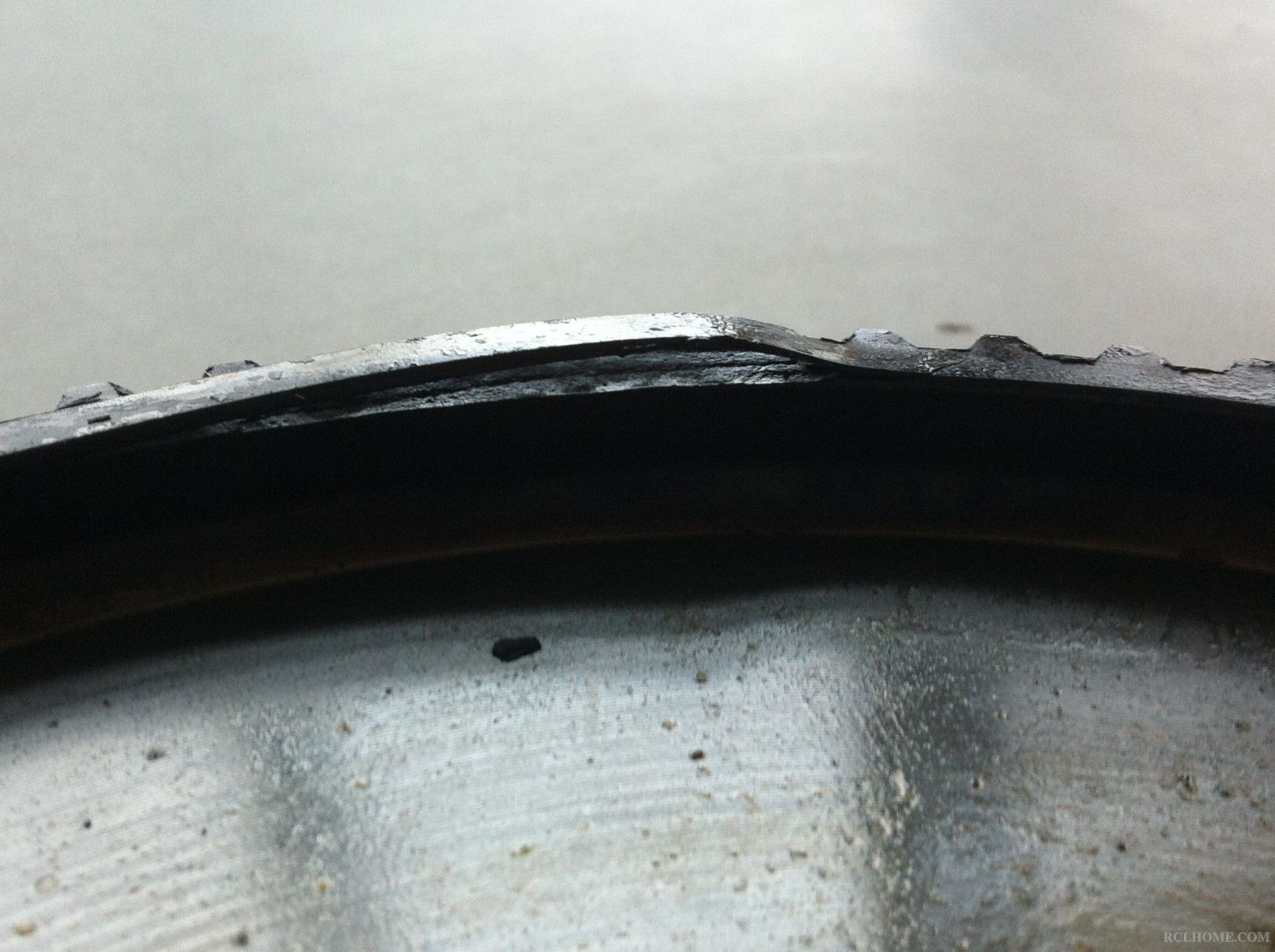

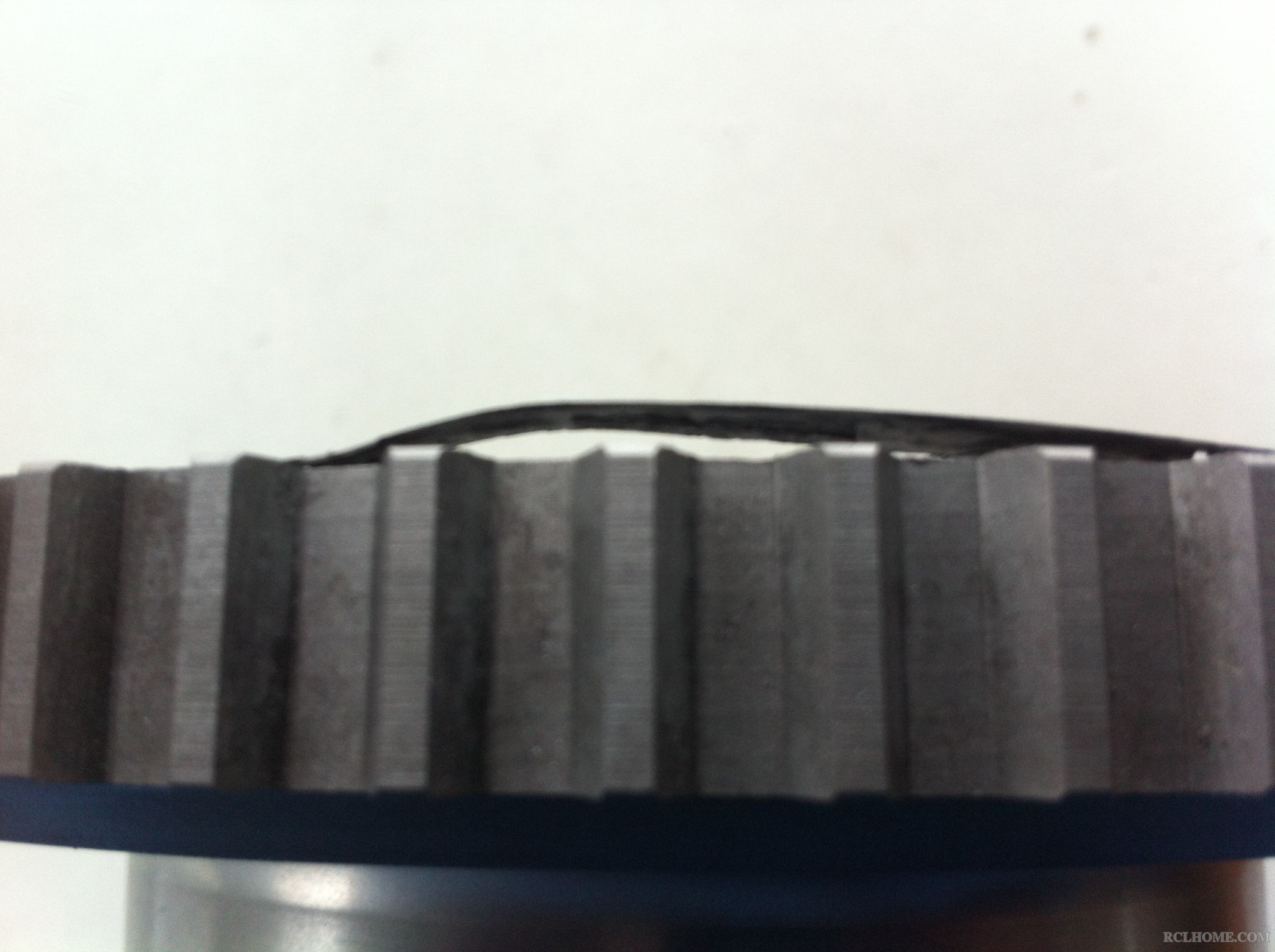

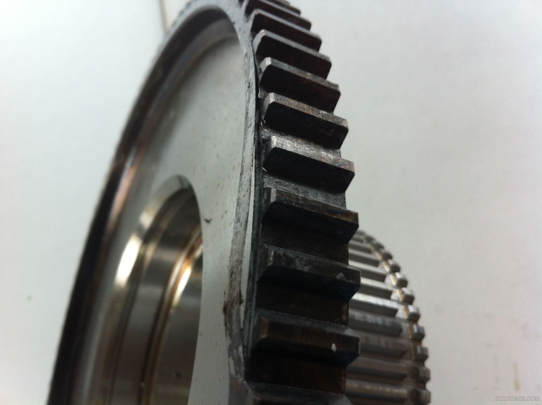

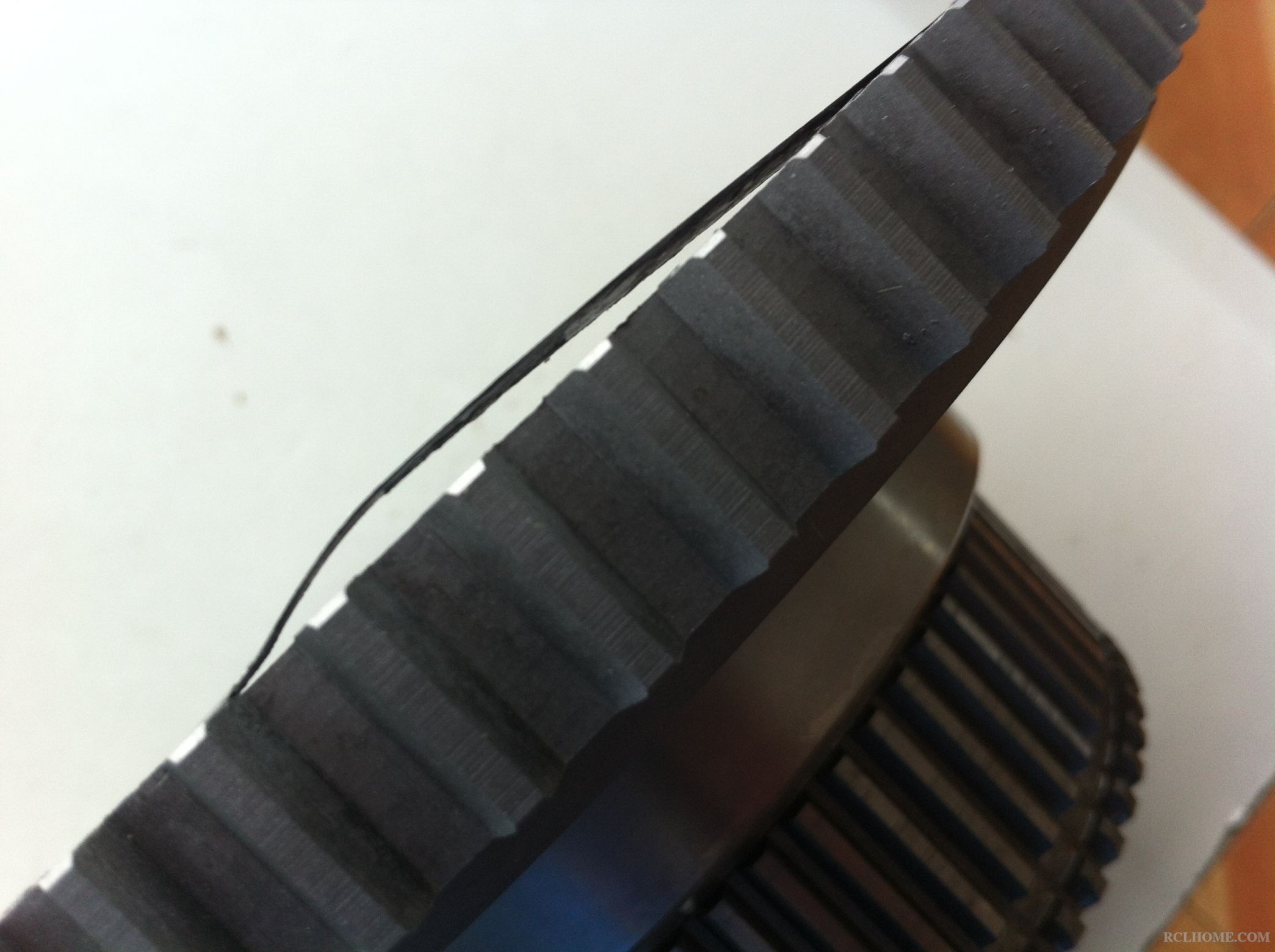

            如题,这个产品今天上午高频淬火刚加热不到5S钟,大断面即鼓包,进而爆皮,是材料问题?还是锻造问题?
            附图未完待续
 楼主| 发表于 2016-3-7 17:06:29 | 显示全部楼层
          续上帖(未完待续)
参与人数 1金钱 +50 收起 理由
龟山淬火 + 50
 楼主| 发表于 2016-3-7 17:07:33 | 显示全部楼层
        续上帖(完)
发表于 2016-3-7 17:08:42 | 显示全部楼层
锻造折叠?
材料问题的话径向的趋向很大

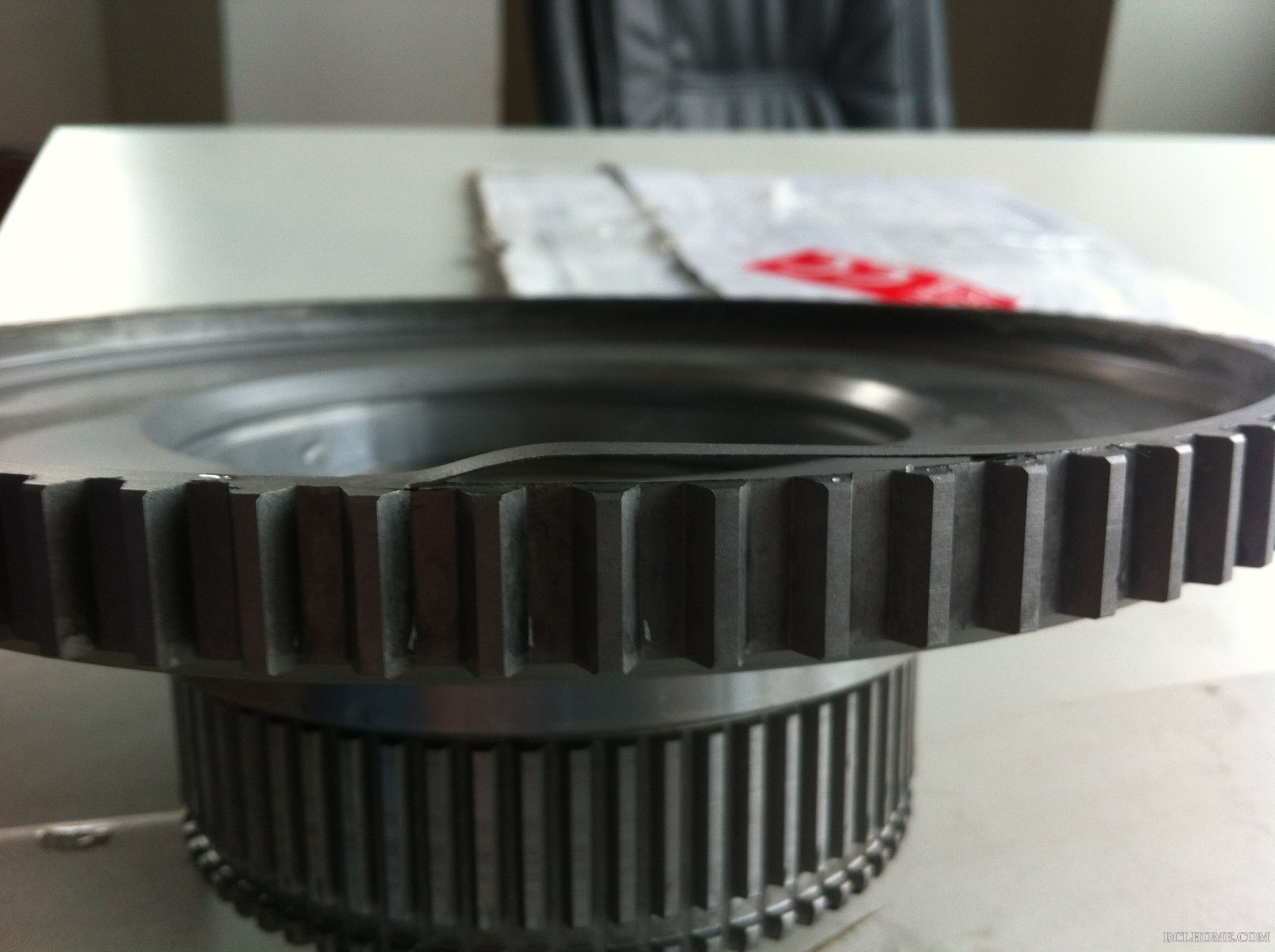

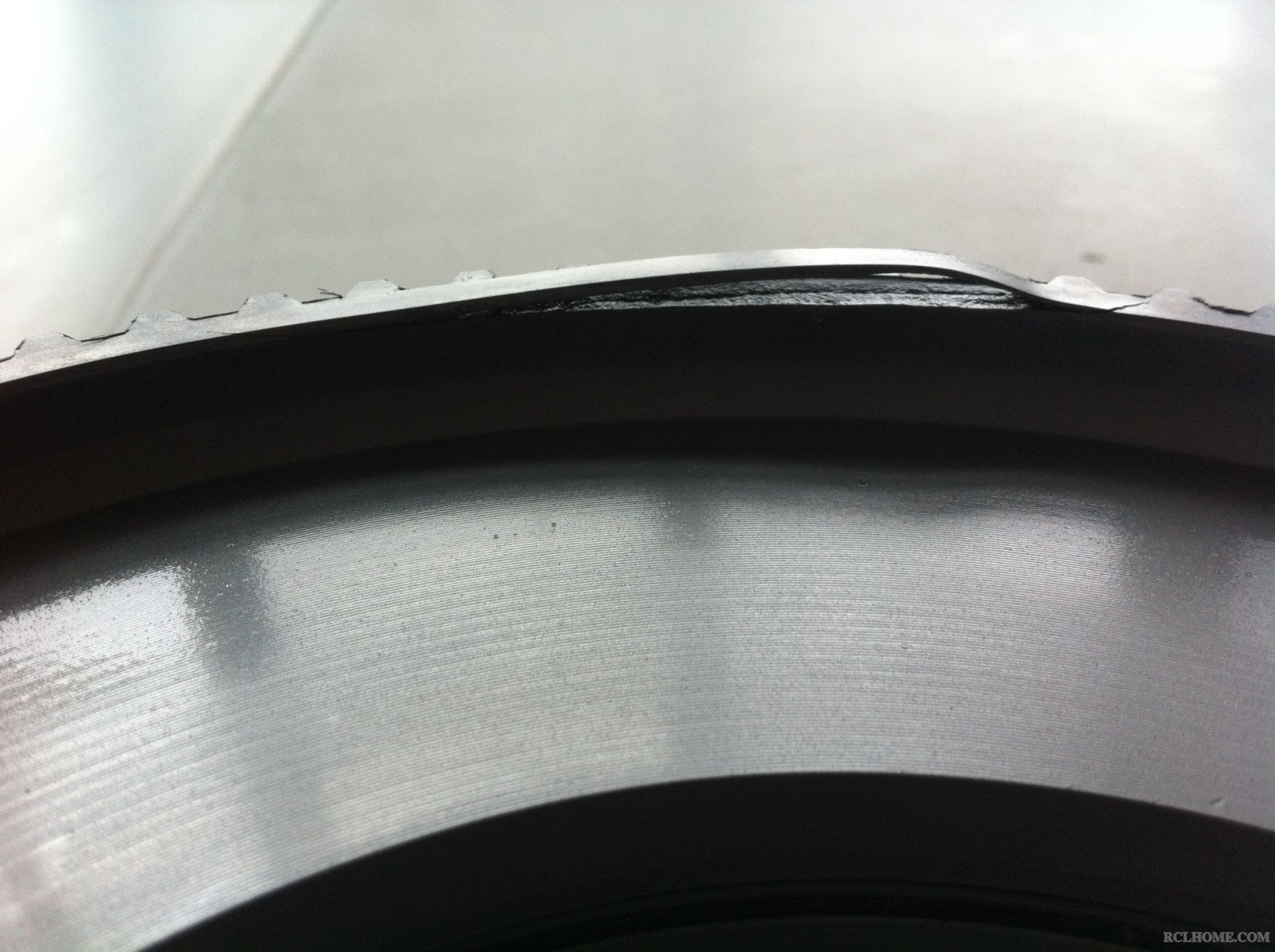

 楼主| 发表于 2016-3-7 17:11:55 | 显示全部楼层
腊月寒沫 发表于 2016-3-7 17:08
锻造折叠?
材料问题的话径向的趋向很大
从第1幅图、第4幅图和第5幅图看,不应是锻造折叠
发表于 2016-3-8 10:57:08 | 显示全部楼层
有无试试切开看流线

发表于 2016-3-8 11:42:43 | 显示全部楼层
这个零件都起皮分层了,老板定性是什么问题呢?总不可能还说是热处理的问题吧,咱们想干成这样也没有这个本事啊。

 楼主| 发表于 2016-3-8 16:12:49 | 显示全部楼层
hongqk 发表于 2016-3-8 11:42
这个零件都起皮分层了,老板定性是什么问题呢?总不可能还说是热处理的问题吧,咱们想干成这样也没有这个本 ...
           这个,老板自然不会赖到热处理头上。但你要老板承认是垃圾钢材那是不可能,用为每每遇到类似情况,他都会说是个案。

发表于 2016-3-8 16:39:03 | 显示全部楼层
材料问题这是发现了
又有多少没有发现出来的呢
发表于 2016-3-8 19:56:33 | 显示全部楼层
不像是材料问题,应该是热处理问题。
 楼主| 发表于 2016-3-9 10:22:32 | 显示全部楼层
龟山淬火 发表于 2016-3-8 19:56
不像是材料问题,应该是热处理问题。
愿闻其详!

发表于 2016-3-10 11:07:18 | 显示全部楼层
应该不是锻造折叠。
感觉像是加工尺寸超下差了,采用一个薄钢板焊上去的。

发表于 2016-3-10 11:20:49 | 显示全部楼层
最有可能的问题是感应器,工装,工艺。
发表于 2016-3-10 11:21:56 | 显示全部楼层
孤老师亮亮感应器及工装看看。

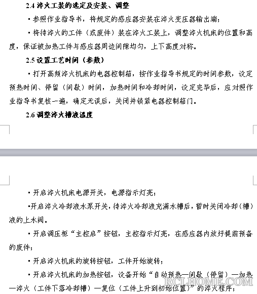

 楼主| 发表于 2016-3-10 20:26:50 | 显示全部楼层
龟山淬火 发表于 2016-3-10 11:21
孤老师亮亮感应器及工装看看。
        这个感应器没什么值得晾晒的,就是一个单匝感应圈,淬火机床是自制的气动式的,工作过程参看附件(截图)作业指导书。这个产品自2006年开始量产,已经干了十年
发表于 2016-3-13 17:50:37 | 显示全部楼层
那个圈的尺寸关系大着呢,老孤方便时可把感应器套着工件的图拍一个也好让大家开开眼。
 楼主| 发表于 2016-3-14 09:10:28 | 显示全部楼层
龟山淬火 发表于 2016-3-13 17:50
那个圈的尺寸关系大着呢,老孤方便时可把感应器套着工件的图拍一个也好让大家开开眼。 ...
         这个可以有,拍有视频的,只是这里无法上传。
