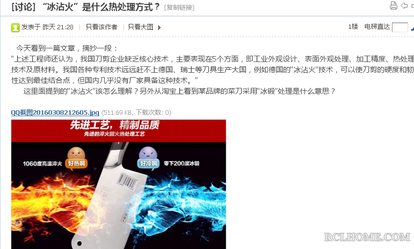

          如题,看附件(截图)(来源:BBS鬼谷子发帖)

杨工,外行记者写的外行文章,我们承认和人家是有差距,但是搞这些神神秘秘的鬼名词来吓人就不对了,他们把淬火叫zanhuo,冰沾火就是深冷处理的意思。

我猜测这个“冰淬火”也是深冷的意思,但“冰锻”就不好猜了

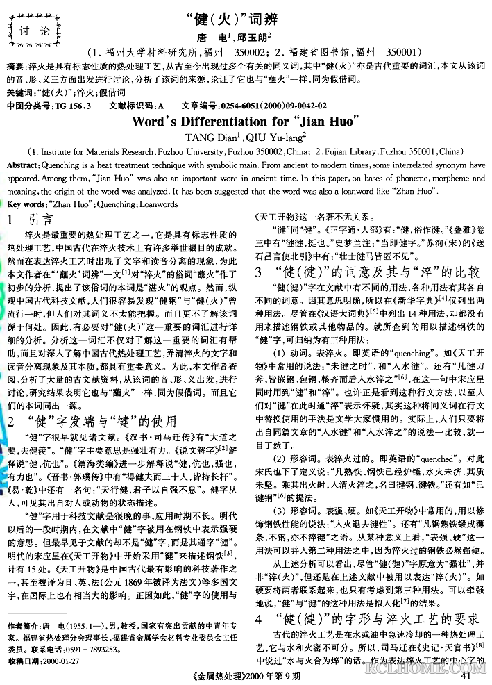

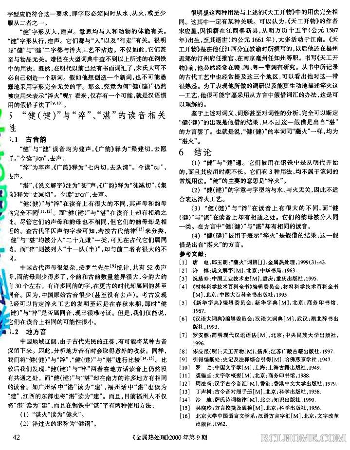

此人可能是用拼音输入法,"zhanhuo"输出来后没有找到“淬“,故用“沾火”。
zhanhuo是这样鸟:湛火  发表于 2016-8-24 23:00

健火词辩

哈哈 我刚来这边的时候听老员工都是“jian火”  搞得我一脸懵逼  不是叫cui火或者zhan火么
原来是这么个“jian——健”
