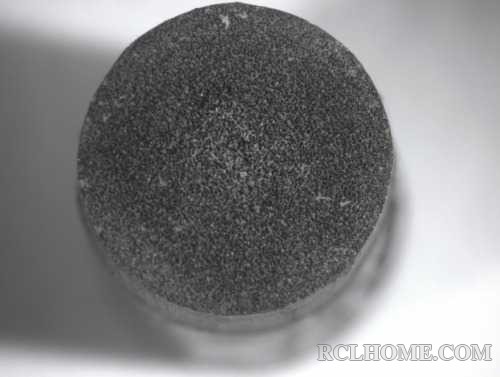

GCr15材料做低倍用浓盐酸(冷酸)浸泡10分钟后表面会变黑这是为什么?求专家们指教下

发表于 2016-3-10 21:34:20 | 显示全部楼层
是的,做低倍腐蚀会有一层腐蚀产物,你用毛刷蘸溶液轻轻一刷就掉了,清水冲洗,马上观察拍照记录就行。

发表于 2016-3-11 09:44:51 来自手机 | 显示全部楼层
是像这样吗?

 楼主| 发表于 2016-3-26 16:31:37 | 显示全部楼层
对的,是这样的
