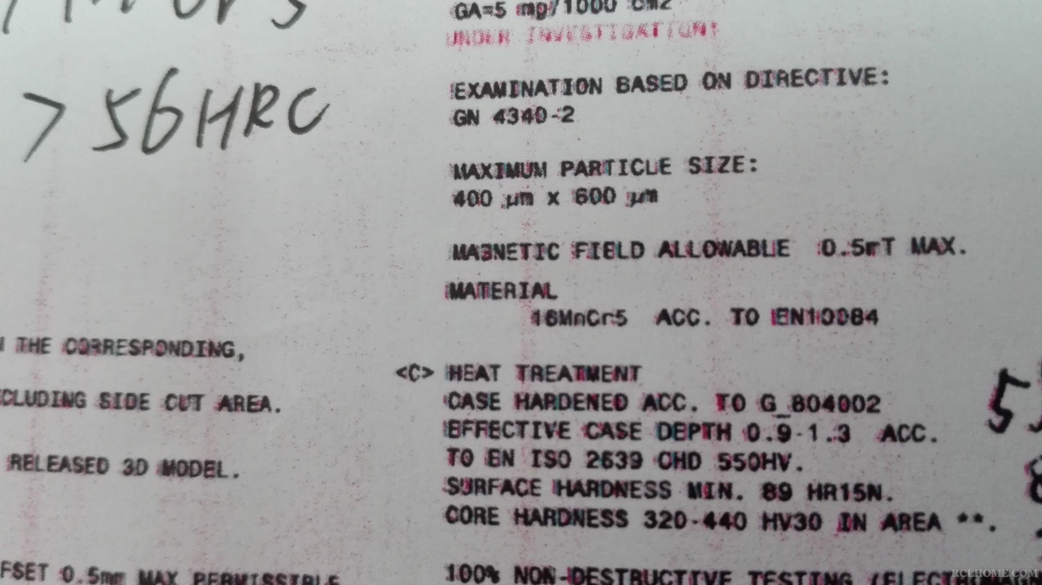

又一热处理技术要求,请翻译

这是16MnCr5渗碳。

热处理。按G_B804002规范硬化处理。有效硬化层0.9-1.3mm.参照EN ISO 2639标准采用硬度法测至550HV处。表面硬度大于89HR15N.心部硬度320-440HV30在图示区域位置检测。
