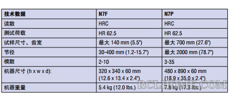

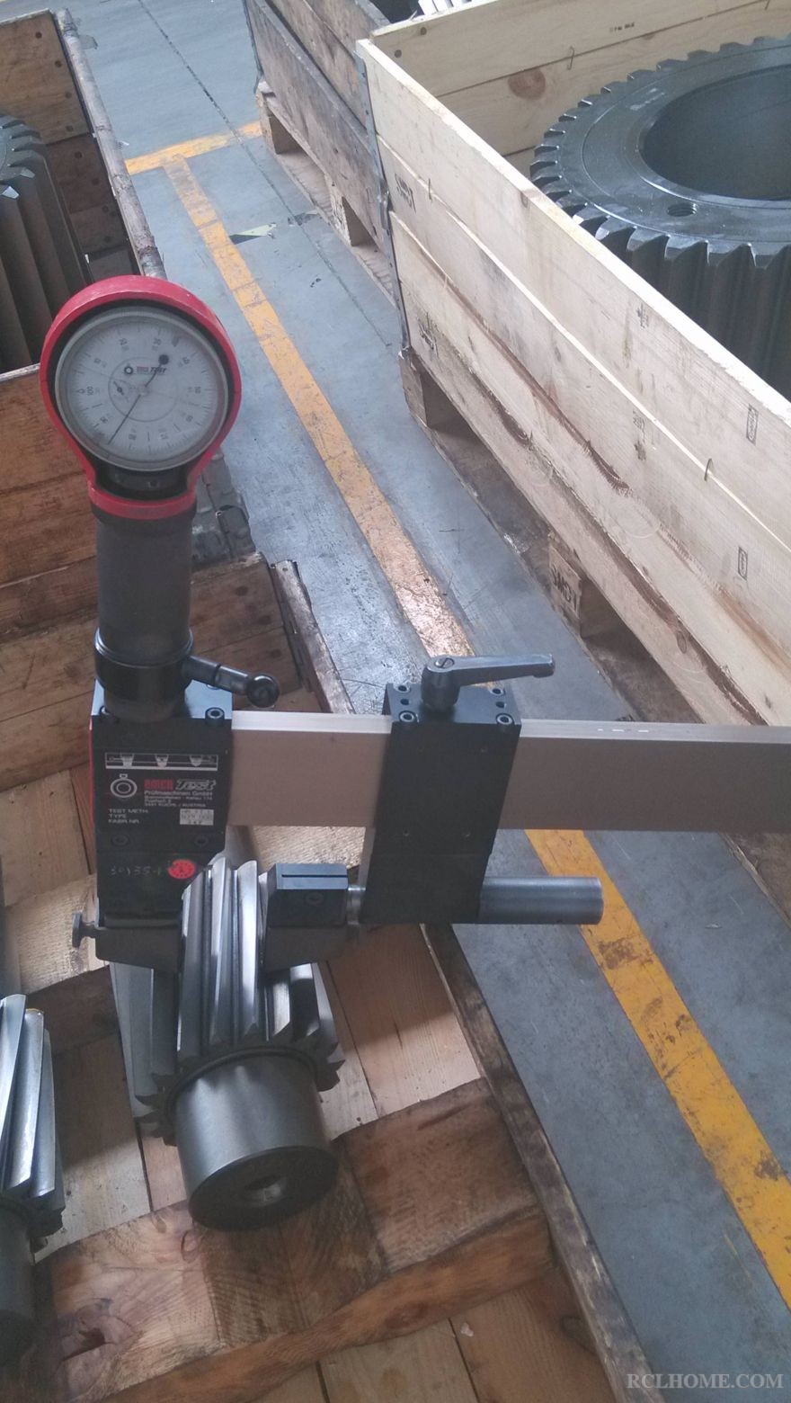

          如题,看附件(照片)

第一件:可用用于测试大型齿轮的齿面硬度,图中显示的齿轮产品为输出轴,旁边箱子里的是行星轮齿轮,这个硬度计的牌子为丹麦的Struers公司持有并提供技术服务,我还是使用该公司的很多型号的产品,以前长期用的DuraScan ,测试很爽,我一个人可以很快速的测试很多样品。如果要谈齿轮的测试,楼主是行家,我们就不班门弄斧了哦,毕竟是后辈了。如果是你自己的硬度计,你可以直接电话咨询售后服务,很到位的。

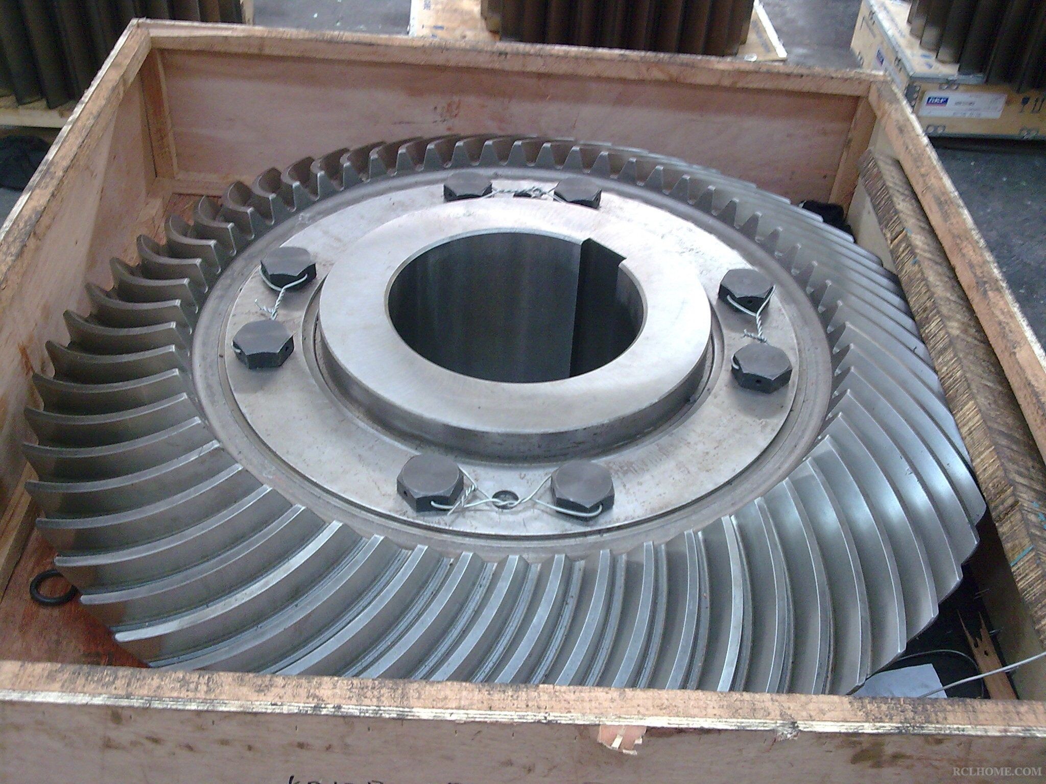

          如果对于螺旋锥齿轮呢?
 楼主| 发表于 2016-3-23 14:15:35 | 显示全部楼层
Kiyogear 发表于 2016-3-23 13:35
齿面硬度计,测量节元附近齿轮硬度,原理与公法线千分尺原理一样(不是指硬度值本身测试原理)。德资企业很 ...
         可以测试螺旋锥齿轮的齿面硬度吗?

不能测弧齿轮。的确较重。测量精度可以,用标快直接校对就可以。

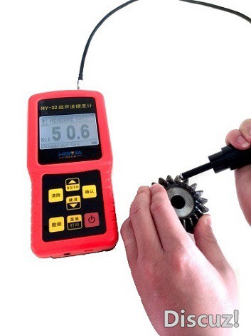

超声波硬度计也能直接测齿面,测头很细,非常方便。
