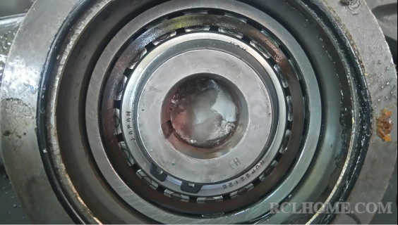

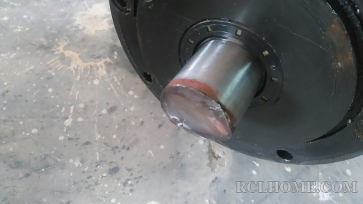

          如题,这是一台出口纺织机上的大弧齿轮轴,材料为40Cr,技术要求为调质28~32HRC。目前从硬度反馈回来的信息,只是发回来几个图片,没有任何文字信息。
          大家先看看断口吧,是材料问题?还是热处理问题?(可以肯定,与锻造没有任何关系)

看看键槽位置的地方轴表面是否有缺陷。

发表于 2016-3-23 14:58:44 | 显示全部楼层
看不出来啊

发表于 2016-3-23 18:33:13 | 显示全部楼层
 憑這幾張照片就看得出? 神人!
建議: 1. 打側光  2 把裂面填滿畫面.

发表于 2016-3-23 18:52:00 | 显示全部楼层
也许装配不当是其中一个因素。
 楼主| 发表于 2016-3-24 10:51:10 | 显示全部楼层
LeoMet 发表于 2016-3-23 18:33
 憑這幾張照片就看得出? 神人!
遗憾啊,这个断裂件还在印度呢。

发表于 2016-3-24 11:03:36 | 显示全部楼层
这题还真要靠猜,我是猜:1.轴经过调质后,变形量过大,在油压机上校直过。校直压力过大产生微裂纹。2.精加工过程(磨、车)在零件表面留下微裂纹。上述只是猜,结果还是要综合数据判断。

发表于 2016-3-24 18:02:30 | 显示全部楼层
孤鸿踏雪 发表于 2016-3-24 10:51
遗憾啊,这个断裂件还在印度呢。
那只好玩 "大家猜"..............

发表于 2016-3-24 19:57:45 来自手机 | 显示全部楼层
台州风吹倒 发表于 2016-3-24 11:03
这题还真要靠猜,我是猜:1.轴经过调质后,变形量过大,在油压机上校直过。校直压力过大产生微裂纹。2.精加 ...
调质件在精加工过程中(磨、车)也能产生微裂纹吗?请问您在实际生产中有遇到过吗?
 楼主| 发表于 2016-3-25 13:28:28 | 显示全部楼层
         这个产品在多用炉调质,变形并不大,粗车余量有比较大,还真为经过校直

发表于 2016-3-28 14:28:23 | 显示全部楼层
从断口上看,还较细腻,热处理问题不大,应主要是材料或表面缺陷。
